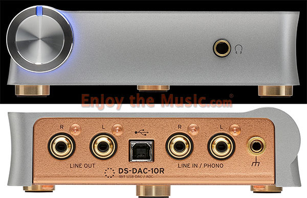

Να αγοράσετε το Korg DS-DAC-10R και να τα ριπάρετε σε DSD...:p

Ε τότε αφού το έχετε αποφασίσει... και εγώ μαζί σας, αλλά να το κάνετε σωστά... και μην ακούτε τους προβοκάτορες (εχθρούς) του βινυλίου με τα περί acc / mp3 rip και τις λοιπές κακοήθειες που λένε...
Μιας και το έθεσες ωραία το θέμα και επειδή σκέφτομαι να ξεκινήσω να ριπάρω μόνος μου πλέον τα βινύλιά μου (ως γνωστόν μέχρι τώρα τα ρίπαρα σε σύστημα φίλου), θα ήθελα μερικές διευκρινίσεις όσο αφορά τη συνδεσμολογία:
Στην είσοδο Line In/Phono του Korg συνδέω την έξοδο του Phono Stage του πικάπ και στην έξοδο Line Out του Korg συνδέω την είσοδο της κάρτας ήχου του υπολογιστή ?
