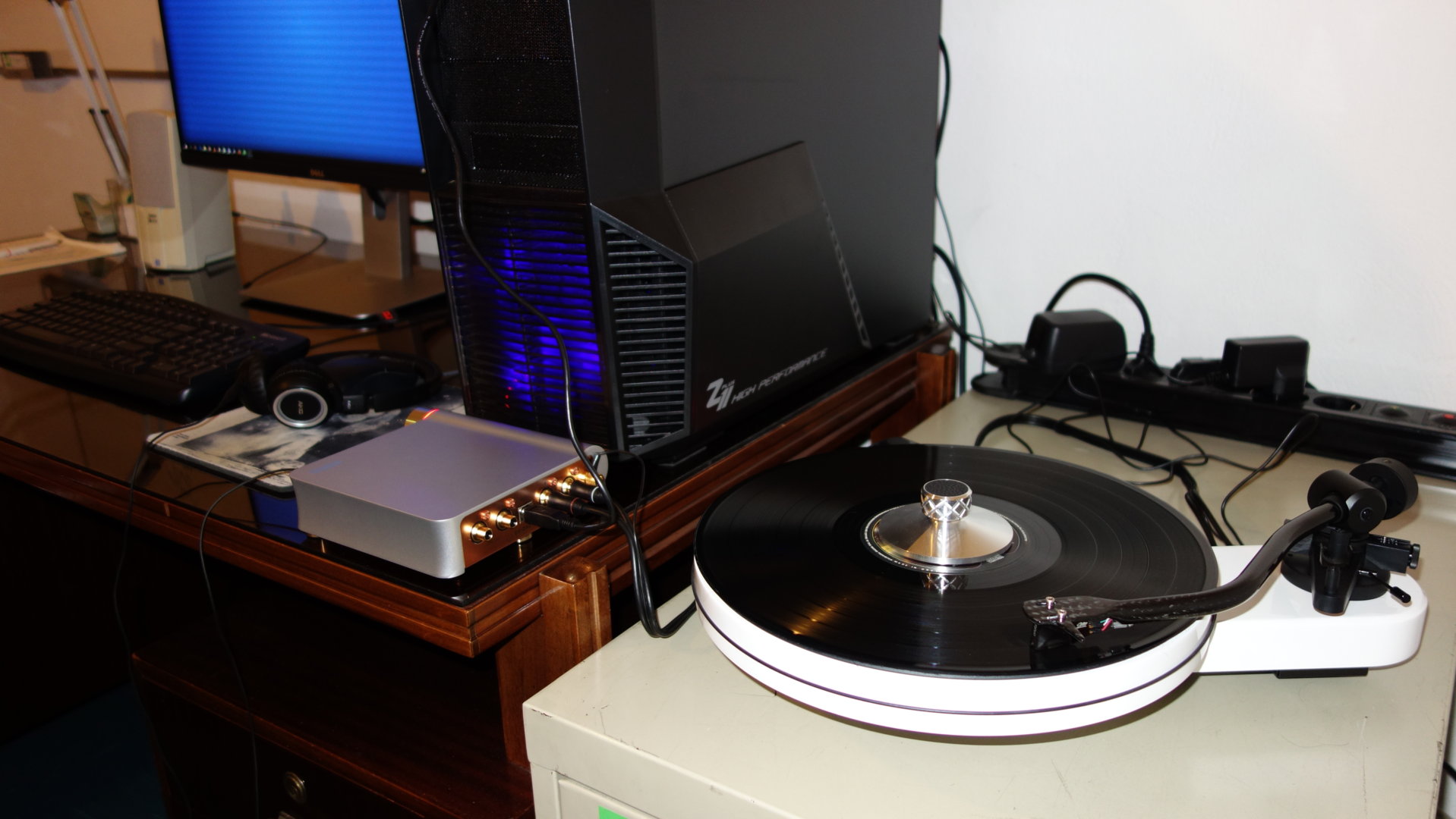

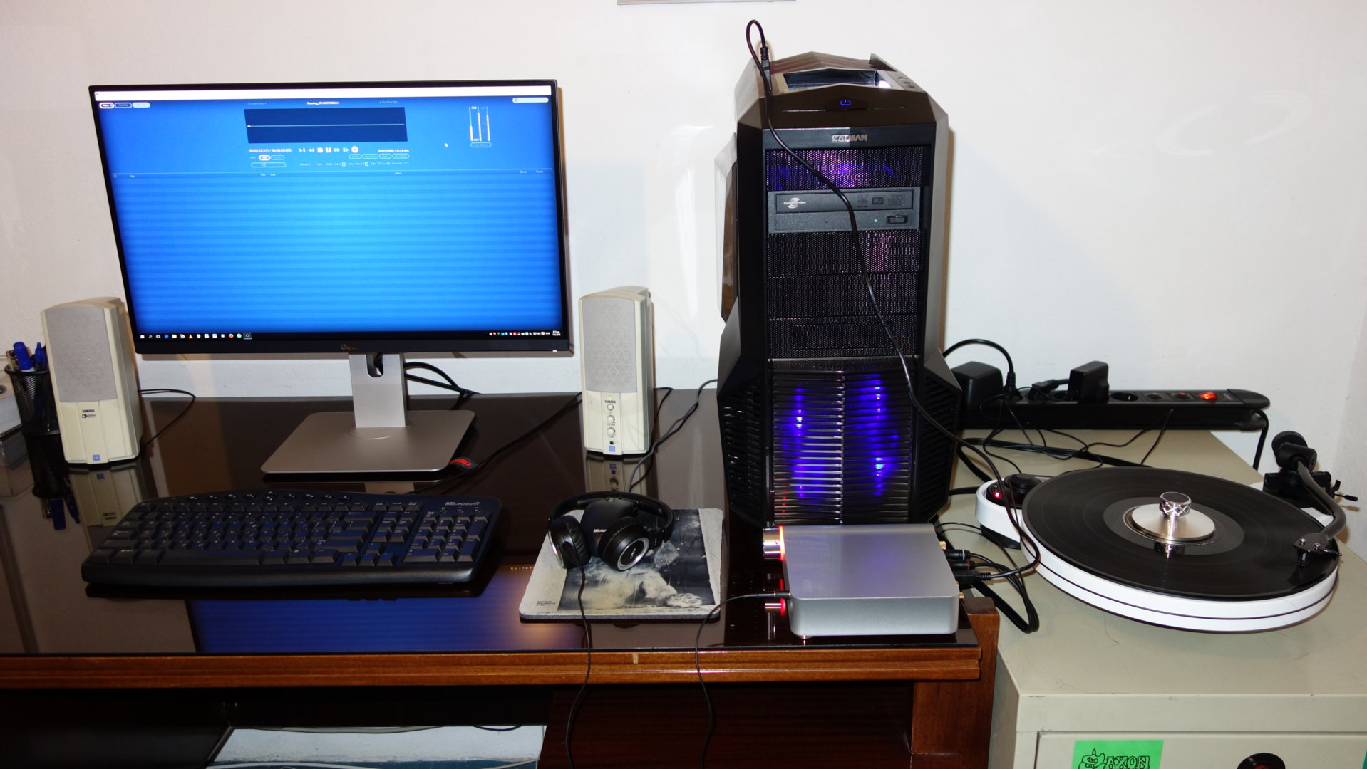

Το Korg ήρθε, συνδέθηκε στο Project και ξεκίνησαν οι δοκιμαστικές εγγραφές !!

Καλοριζικο. Από αισθητικής απόψεως, είναι πανέμορφο!

Αναμένουμε τις πρώτες εντυπώσεις!
1.822
3.535
Όταν ψηφιοποιήσω τον πρώτο δίσκο, θα αναφέρω εντυπώσεις, σχόλια κλπ...
