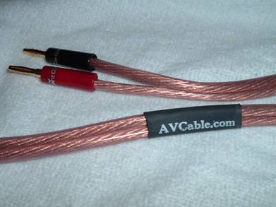

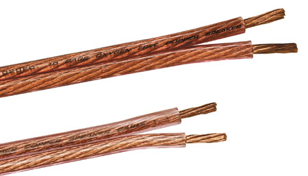

Εναλλακτικά, με τα ίδια σχεδόν χαρακτηριστικά αλλά χωρίς τη φινέτσα και μόνο με $30, το διάσημο "zip cord", το oxygen-free του φτωχού, στο ίδιο review ως "AV Cable 10AWG"
Στο site το παρέχει η http://www.avcable.com/Merchant2/merchant.mvc?
αλλά το φτιάχνει αυτή η εταιρία: http://www.gepco.com/products/proav_cable/analog_audio/spkr_hidef.htm
