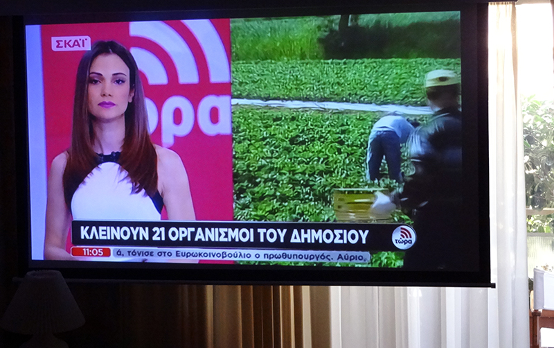

Κι ένα τεκμήριο!
Σημερινή πρωινή φωτογραφία με την εικόνα που προβάλλει η νέα λάμπα στον epson tw700 , σε συνθήκες σαλονιού, μέρα, με ανοιχτά τα παντζούρια (δείτε το μπαλκόνι) . Είναι η "TAΪBANIA λάμπα" yodn αυτή πρέπει να είναι που τα δίνει στο amazon)
http://www.yodnlighting.com/product_lamp.aspx?type=P&brand=EPSON&model=EMP-TW700
Τέτοια "ντοπαρισμένη" εικόνα δεν είχε ο epson ούτε την πρώτη μέρα που αγοράστηκε, με την αυθεντική λάμπα!
Με 68 ευρώ!
Μέχρι τώρα δουλεύει άριστα (Πέρα από τα νούμερα της πρώτης ώρας χρήσης). Δεν ξέρω το μπορεί να βγάλει στη συνέχεια, αλλά φτου φτου όσραμ δεν είναι!

Μέχρι στιγμής είμαι εντυπωσιασμένος-ικανοποιημένος. Πέρα από τα προβλήματα της πρώτης φοράς- πρώτης ώρας χρήσης, δεν ξαναπαρουσίασε προβλήματα. Nομίζω ότι έστρωσε, ότι τα μεταλλικά της μέρη έχουν "ανοίξει", έχουν "ρονταριστεί" οπότε πλέον δεν υπάρχει πρόβλημα. Πήραν τα πρώτα θερμικά φορτία .. κι έστρωσαν - αν μπορεί να ειπωθεί αυτό.
Στην αρχή την πρώτη φορά που την έβαλα σε λειτουργία, σταμάτησε να φέγγει μετά από ένα δεκαπεντάλεπτο χρήσης κι άναψε το κόκκινο λαμπάκι. Έκλεισα τον προβολέα, τον ξανάνοιξα , έκανε το ίδιο στο δεκαπεντάλεπτο πάλι. Τα χρειάστηκα. Νόμισα ότι την πάτησα. Μετά, την άλλη μέρα που την ξαναέβαλα μπροστά, πάει μια χαρά δεν ξαναπαρουσίασε πρόβλημα, μετά από 6ωρη συνεχόμενη χρήση Χ 2 ημέρες. Σιγά σιγά χάθηκε κι η μυρουδιά της καψίλας βακελίτη .. κι όλα πλέον ομαλά.
Σαν ποιότητα εικόνας, αφού ζεσταθεί στο 5λεπτο , είμαι υπερευχαριστημένος, νομίζω καλύτερα κι από την αρχή της EPSON εργοστασιακής! Ιδιαίτερα όταν έχει φως ημέρας! Με την εργοστασιακή epson δε φαινόταν τίποτε, αν δεν έκανα γενική συσκότιση.
Δεν ξέρω τι θα βγάλει στο μέλλον, αλλά νομίζω ότι έλυσα το πρόβλημά μου. Κι αν μου καεί στο 6μηνο, πάλι yodn θα πάρω! Με 68 ευρώ.... πάει 38 λεπτά την ημέρα!
