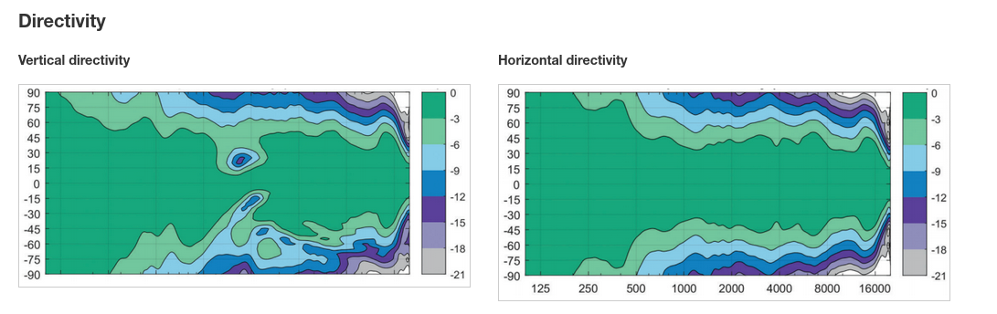

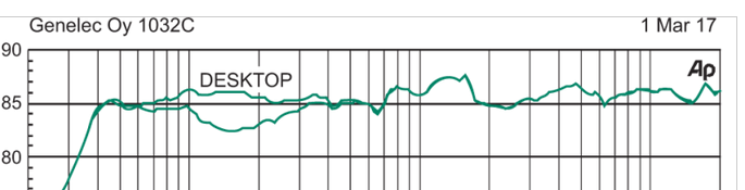

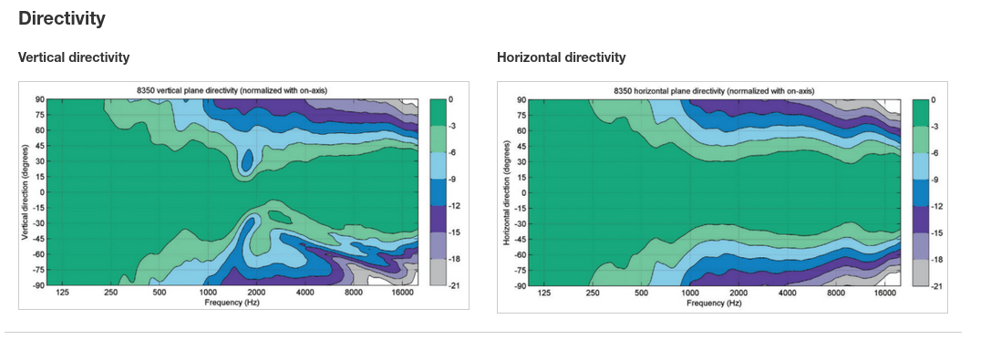

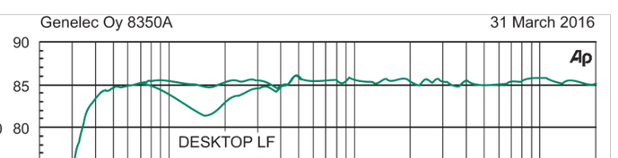

η λίγο καλύτερη κατευθυντικότητα που έχει το 10άρι στις χαμηλές (πάνω εικόνα) σε σχέση με το 8άρι (κάτω εικόνα)
ιδίως στον κατακόρυφο άξονα, μας ενδιαφέρει ή μιλάμε για τρίχες;
(εννοώ από την άποψη λιγότερης αλληλεπίδρασης με το χώρο)
ή είναι σημαντικότερη η καλύτερη απόκριση συχνοτήτων που έχει το μικρό (κάτω εικόνα) σε σχέση με το μεγάλο (πάνω εικόνα) ;
ή πάλι η διαφορά είναι τρίχες;
Από δεκάϊντσο mid-woofer έναντι ομόσταυλου οκτάϊντσου θ'ανέμενα γενικώς χαμηλότερες παραμορφώσεις για δεδομένη στάθμη αναφοράς καθώς και πέρασμα σε συμπεριφορά beaming χαμηλότερα στο φάσμα...
To Genelec 1032 διαθέτει πάντως λίγο ανώτερο εύρος στην οριζόντια διασπορά...
Το δε 8350 είναι συμβατό με το ομόσταυλο λογισμικό διόρθωσης SAM...
