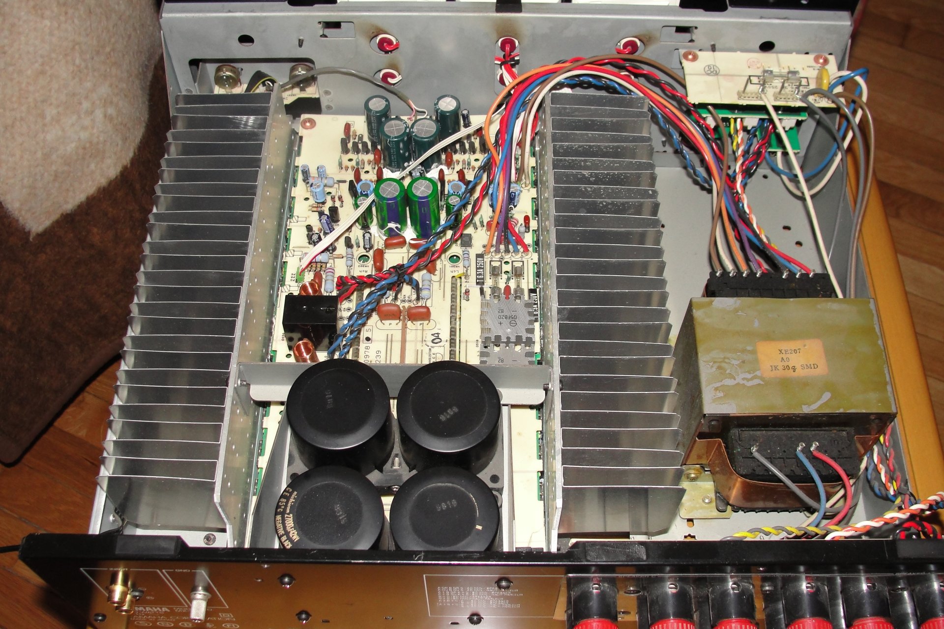

Ευτυχώς εγώ στον Yamaha μου (τελικός) που έχω τώρα, άλλαξα τους 4 ηλεκτρολυτικούς 2 x 27000 42V & 2 x 25000 50V πρίν μερικά χρόνια (2013) κ όπως είχα ξαναπεί βρήκα τους γνήσιους καινούργιους αν δεν θυμάμαι καλά γύρω στα 170€!
Eντάξει ήταν σετ μαζί με τα led της μπροστινής οθόνης (Watt meter), αλλά προς το παρόν αυτά μπήκαν στην καβάτζα!

σε δυο τρια χρόνια, τολμησε 4χ25000 63Βολτς, πιστεύω χωρανε ανετα στον γιαμαχα σου, νομιζω καταλαβα ποιον εχεις
4.419
14.362
4χ25000?
Δηλ 100000 αντί 104000?
Αυτόν έχω..
Κ από μέσα.. από πάνω..
K από κάτω ξεβιδωμένος..

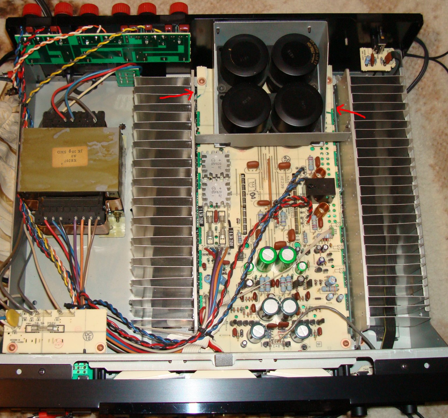

Αλλαξα κ τους πυκνωτές που βλέπεις μπροστά τους 6.
Βασικά το πρόβλημα ξεκίνησε όταν ξαφνικά ο τελικός ζεσταινόταν κάπως κ με ψηλά οδήγηση (ένταση), πάνω από 2/3 έκοβαν τα ρελέ κ μείωνε την ένταση για κάποια δεύτερα κ μετά επανερχόταν.
Τον πήγα στον φίλο μου ηλεκτρονικό/επισκευαστή κ όταν τον ανοίξαμε πάθαμε πλάκα..!
Στους πυκνωτές τους μεγάλους τους 4 η πλακέτα που τους ενώνει είχε ραγίσει (σπάσει) κ έτσι έπαιζε μόνο με τους 2 πίσω τους 27000.!
Οι 2 μπροστά 25000 ήταν στον αέρα.
Ποτέ δεν κατάλαβα πώς έγινε αυτό.
Anyway επιδιόρθωσε την πλακέτα κ φυσικά μιάς κ τον ανοίξαμε κάναμε την αλλαγή των 4 & των 6
μικρών που βλέπεις μπροστά..
Μεγάλη διαφορά στο μπάσο σε υψηλές εντάσεις πάνω από την μέση κ πλέον δεν ζεσταίνεται καθόλου..
Ο προ είναιi okay..
Αλλαξα τους 4 x 4700 σύν καθάρισμα εσωτερικά, λίπανση ποτενσιόμετρων κ παίζει οκ!

Αστο μην το συζητάς!
Μου είπε δεν έχει ξαναδεί κάτι τέτοιο..
Κ φυσικά το σπάσιμο έγινε με κάποιον τρόπο από μόνο του.!?
Δεν έγινε σε προσπάθεια να βγάλουμε τους πυκνωτές.
Λόγω της παράξενης συμπεριφοράς του τελικού τον ανοίξαμε για διάγνωση κ έτσι είδαμε το σπάσιμο, κ μιάς που θα επιδιορθωνόταν είπαμε να βάλουμε νέους πυκνωτές..
Κ είναι στιβαρή κατασκευή οι πλακέτες του δεν είναι ψιλές..
Μιλάμε όσες φορές έχει μεταφερθεί έχει γίνει πολύ προσεκτικά, κ δεν έχει πέσει ποτέ κάτω..
Το ράγισμα το έκανε ενόσω ήταν τοποθετημένος στο ράφι στο έπιπλο..
Κ ανάμεσα στους 2 πίσω είχε κ εκεί ράγισμα το οποίο δεν φαίνεται..
Ευτυχώς ο "γάτος" ο φίλος μου έκανε καλή δουλειά μετά στην αντικατάσταση επιδιόρθωση..
Φαντάζομαι έχεις κάνει καλή δουλειά στον Rotel από όσα περιγράφεις..
Αν θες ανέβασε καμιά φώτο να τον δούμε κ εμείς!
