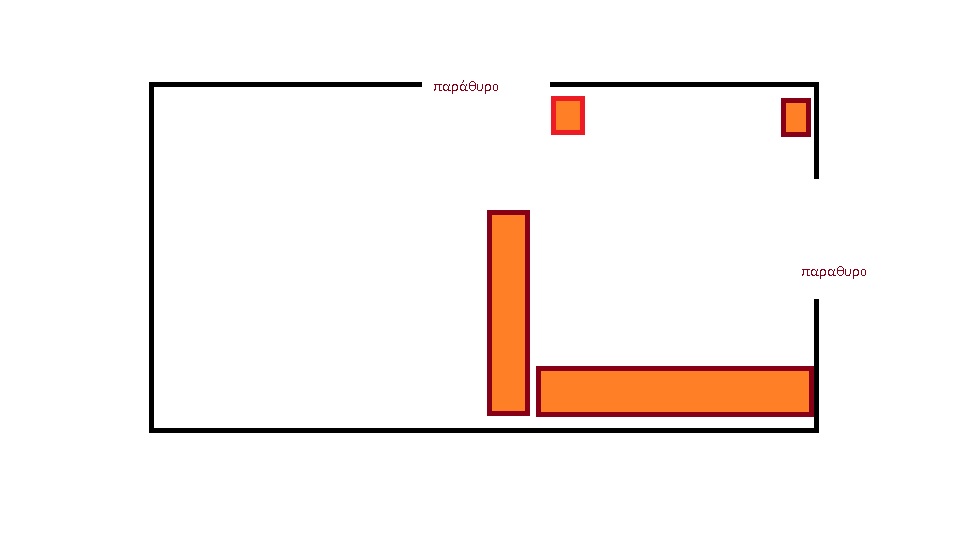

Καλησπέρα θα ήθελα την βοήθεια σας σχετικά με την επιλογή ηχείων δαπέδου.
Αυτήν την στιγμή είμαι με τα koda ms230f με τα οποία είμαι αρκετά ικανοποιημένος (πχ μπασο 2 μπάφλες μπροστά πίστω) αλλά ήρθε ο καιρός για την αλλαγή τους.
Το αυτί δεν είναι αρκετά εκπαιδευμένο για να ξεχωρίσει την βρωμιά από τις μπάφλες…..
Πάμε τώρα στα στοιχεία.
Ενισχυτής pm6006, dual 505-4 και κυρίως radio st6003
Χώρος ακρόασης περίπου 4χ3 με απόσταση ακρόασης 3 μέτρα.
Επισυνάπτω και ένα παιδικό σχέδιο
Σαν ταβάνι τιμής θέτω τα 450 ευρώ.

Οι εντάσεις που ακούω είναι σχεδόν πάντοτε χαμηλές (κάτω από την μέση το ρυθμιστικό) τουλάχιστον με τα koda
Επίσης θεσσαλονίκη που θα μπορούσα να πάω να τα ακούσω καθώς mediamarkt που πήγα δεν είχαν κάτι.
Ευπρόσδεκτη και η λύση για ηχεία βάσης, αλλά μάλλον θα βγουν ποιο ακριβά με τις βάσεις τους.
Στα μεταχειρισμένα ψάχνω καιρό αλλά καθότι άσχετος με τον χώρο δεν μπορώ να εντοπίσω κάτι.
