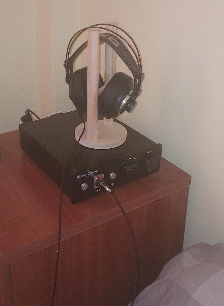

Μια και είσαι δικός μου, θα σου δώσω τη "σοφία" μου :p. Ζω καθημερινά με τα akg k240mk2 διότι είναι μέρος του συστήματος που χρησιμοποιώ για βραδινές ή πρωινές χαλαρές ακροάσεις. Ο λόγος είναι πως ο ήχος τους είναι θολός, χωρίς άκρα και ανάλυση κάτι όμως που τον κάνει ξεκούραστο και χαλαρωτικό, που σε συνδυασμό με την ανοικτή σκηνή και το εφέ χώρου που δημιουργούν είναι για μένα τα κατάλληλα για τη χρήση που προορίζονται. Έχουν το πιο άνετο σύστημα στήριξης στο κεφάλι, πάντα για τα γούστα μου, και με το upgrade που τους έχω κάνει (αλλαγή σε μαξιλαράκια και καλώδιο) ξεχνάς πως τα φοράς.
Θέλουν όμως απαραίτητα ενισχυτή και μάλιστα βαρβάτο. Κάνουν λάθος όσοι πιστεύουν πως είναι "εύκολα" ακουστικά, τα 55Ω που δίνει σαν εμπέδηση η εταιρία είναι μεγάλο ψέμα καθώς στις χαμηλές φτάνει πάνω από 200Ω. Χωρίς ρεύμα δεν έχεις ούτε δυναμικά ούτε μπάσο (που έτσι κι αλλιώς είναι υποτονικό). Τα μικρά nano της ifi για παράδειγμα δε φτάνουν για τα Κ240ΜΚ2, είχα και ξέρω.
Στη δική σου περίπτωση τώρα. Τι θα έκανα εγώ? Έναν schiit heresy κι ένα dac hat στο raspberry που ήδη έχεις θεωρώ πως είναι η vfm λύση (κάπου 200€ σύνολο). Από εκεί και πέρα αν αργότερα θες να αναβαθμίσεις προσθέτεις το dac της schiit (όποιο κυκλοφορεί τη στιγμή εκείνη) και αγοράζεις και καλύτερα ακουστικά, ο heresy θα κρατήσει για πάντα, δε θα χρειαστείς αναβάθμιση εκεί.
Τα beyer και τα fostex που ανέφερες είναι σαφώς ανώτερα ακουστικά από τα akg. Τα fostex βέβαια χρειάζονται οπωσδήποτε άλλα μαξιλαράκια καθώς τα μαμά είναι χειρότερα και από αυτά των akg. Δώσε όμως μία ευκαιρία στα k240 mk2 με τη χρήση κάποιου ενισχυτή και ίσως τελικά να σε ικανοποιούν.
