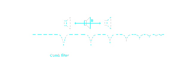

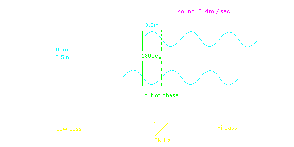

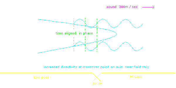

Απάντηση: ερωτήσες περί απόστασης ακρόασης
Φαινόμενο κτενωτού φίλτρου από δύο μονάδες όπου η μία έχει καθυστέρηση κατά 0,145 χιλιοστά του δευτερολέπτου(γιά σήματα ίδιας έντασης κορυφής)
Η απόκριση με ενσωμάτωση της καθυστέρησης και του κροσσόβερ(όπου η φάση της μιάς μονάδας είναι αντεστραμμένη γιά ν'αποφευχθούν ακυρώσεις στη συχνότητα crossover):
