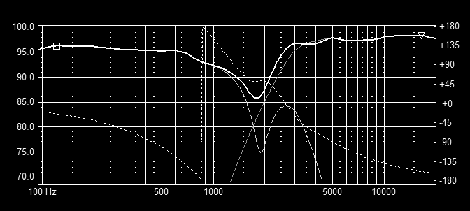

Ήδη, από τα διαγράμματα αυτά φαίνεται ότι η κλίση του crossover παίζει σημαντικότατο ρόλο (όσο υψηλότερη τόσο καλύτερα).
Τι σχέση έχει όμως αυτό με την απόσταση ακρόασης?
Νομίζω πως αν δεις αυτό το σχήμα:
Και αντί του μεγαφώνου φανταστείς την απόσταση ακρόασης καταλαβαίνεις. :126:

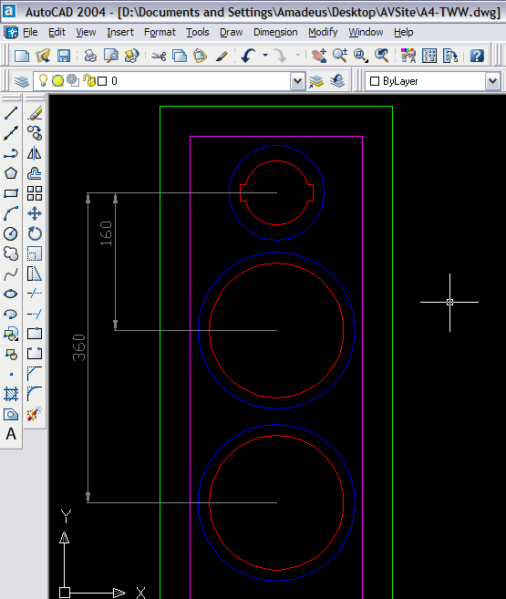

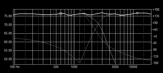

Λοιπόν, Coyias A4. Περίπτωση τυπικού οικιακού και σχετικά ακριβού ηχείου δύο δρόμων, με δύο 7άρια γούφερ και έναν θόλο, σε κατακόρυφη διάταξη τουήτερ - γούφερ - γούφερ. Οι συγκεκριμένοι κινητήρες είναι σε θέση να καταναλώσουν συνεχή ισχύ μέχρι κάποια 180 - 200 βατ. Μετά το τουήτερ παραδίδει το πνεύμα. Το φίλτρο είναι 4ης τάξης.
Η διάταξη των μεγαφώνων είναι όπως φαίνεται στην εικόνα.
Περίπτωση Α. Κροσόβερ βελτιστοποιημένο για επίπεδη απόκριση στις στάνταρ συνθήκες μέτρησης, δηλαδή με το μικρόφωνο επί του άξονα του τουήτερ και σε απόσταση 1 μέτρου. Τα διαγράμματα είναι προσομοιώσεις με τις εξής παραδοχές:
1. Όλα τα μεγάφωνα πάλλονται και δημιουργούν πίεση ακτινικά, πράγμα που δεν συμβαίνει.
2. Δημιουργούν πίεση σε χώρο 2π στερακτινίων, δηλαδή είναι αναρτημένα σε μπάφλα απείρων διαστάσεων.
3. Το σήμα έχει πλάτος 2.83VRMS.

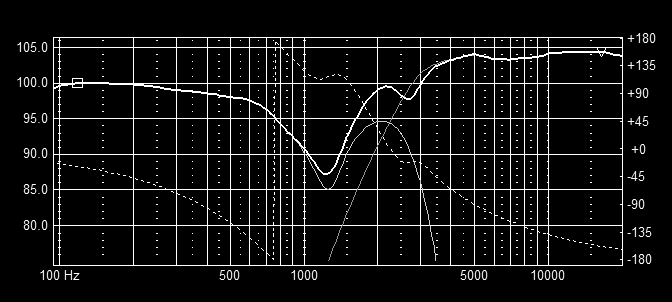

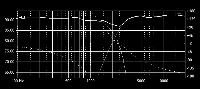

Από αυτήν την κατάσταση, πλησιάζουν την πραγματικότητα με κάποιες επεμβάσεις σε ένα πηνίο και δυό - τρεις πυκνωτές.
Απόκριση στο 1 μέτρο.
Απόκριση στο μισό μέτρο.
Απόκριση στα 3 μέτρα.
Αν και στο μισό μέτρο το πρόβλημα δεν είναι ιδιαίτερα σημαντικό, στα 3 μέτρα, δηλαδή στην τυπική απόσταση από την οποία θα ακούει ο τυπικός ακροατής του, το ηχείο "φωνάζει". Πάμε παρακάτω.

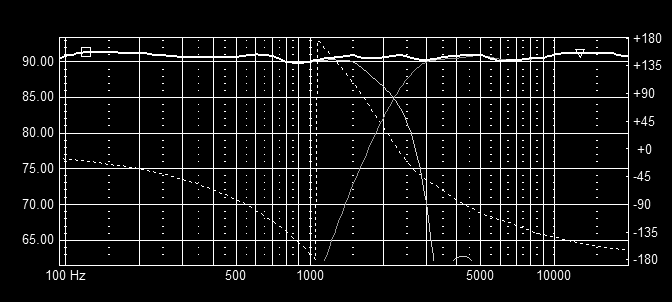

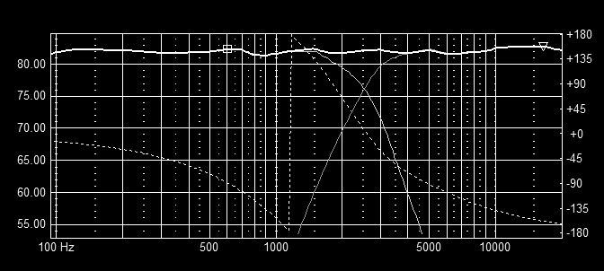

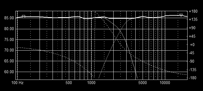

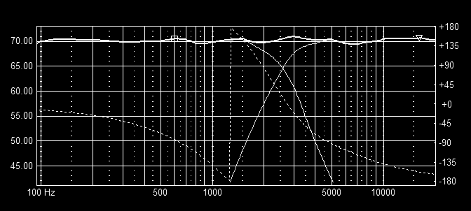

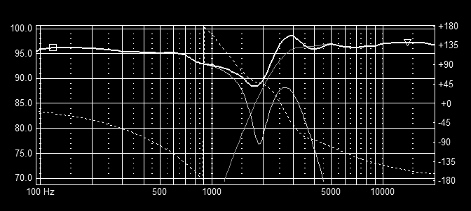

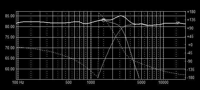

Περίπτωση Β.
Κροσόβερ της ίδιας τάξης, αλλά βελτιστοποιημένο για ομαλή απόκριση στα 3 μέτρα.
Απόκριση στα 12 μέτρα, άχρηστη σε πραγματικές συνθήκες.
Απόκριση στα 6 μέτρα, άχρηστη σε πραγματικές συνθήκες.
Απόκριση στα 2 μέτρα, επίσης χρήσιμη σε πραγματικές συνθήκες.

Απόκριση στο 1 μέτρο, άχρηστη σε πραγματικές συνθήκες. Όχι και τόσο άσχημα. Μάλλον καλά.

Απόκριση στα 25 εκατοστά. Προβληματική, αλλά και άχρηστη, έτσι κι αλλιώς.

Δυσκολεύομαι να πιστέψω πως από 2 έως 12μ παίζει φλατ...:111:
(έστω και με τις φανταστικές παραδοχές που ανέφερες...)
