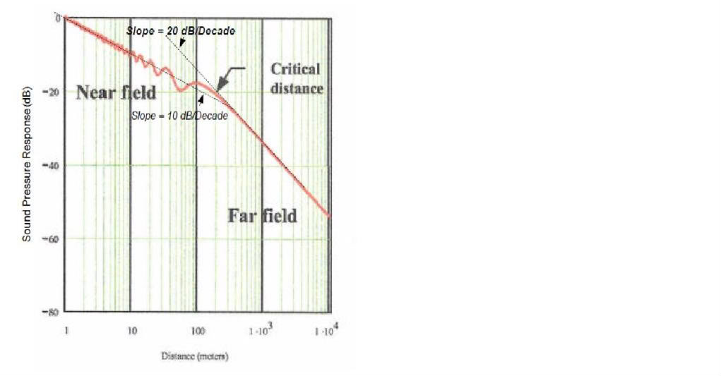

Για παράδειγμα, στο διάγραμμα βλέπουμε πως πέφτει η πίεση με την απόσταση από μία κατακόρυφη γραμμική πηγή στα 8 kHz (δεν λαμβάνεται υπόψη ο χώρος):
Για τα 8 kHz, το near field εκτείνεται περίπου μέχρι τα 187 m (η συγκεκριμένη πηγή έχει ύψος 4 m).
Για τις υψηλότερες συχνότητες από τα 8 kHz, η απόσταση μετάβασης από to near στο far field απομακρύνεται ακόμη περισσότερο. Για τις χαμηλότερες συχνότητες, η απόσταση αυτή πλησιάζει το ηχείο.

Φοβιστικές είναι οι διακυμάνσεις SPL ως προς την απόσταση μέσα στο near field, για κάθε συχνότητα ανεξάρτητα (όπως στο προηγούμενο διάγραμμα).
Ποιο είναι το κατακόρυφο ύψος των μεμβρανών woofer, midrange και του ribbon tweeter? Σε ποιες συχνότητες κροσάρουν μεταξύ τους? Με τι κλίση το καθένα?
