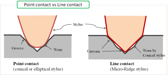

Τις πλειστες φορες τις ζημιες στον δισκο τις προκαλουν οι σφαιρικες βελονες σε σημειο του αυλακιου που μια ελλειπτικη η κυριως line contact ακιδα δεν "διαβαζουν".Επομενως δεν ειναι τυχαιο που μια καλυτερη ακιδα δεν διαβαζει τους θορυβους που προκληθηκαν απο χειροτερες ακιδες κυριως σφαιρικες.
Εχω διαβάσει πολλά άρθρα και μελέτες και άκρη δεν εχω βρεί, άλλοι υποστηρίζουν οτι οι σφαιρικές προκαλούν φθορά και άλλοι οτι μια ελλειπτική που δεν είναι απόλυτα ρυθμισμένη προκαλεί μεγαλύτερη..πάντως επειδή έχω και σφαιρική και ελλειπτική η σφαιρική διαβάζει καλύτερα τους παλιούς φθαρμένους δίσκους εκεί που η ελλειπτική κολλάει, πηδάει ή έχει πολύ background noise. Επίσης μου κάνει εντύπωση που η rega στα τελευταία μοντέλα των δυο best buy value for money πικαπ της το rp1 kai rp2 εχει τοποθετήσει σφαιρική βελόνα την rega carbon που είναι στην ουσία η AT91
