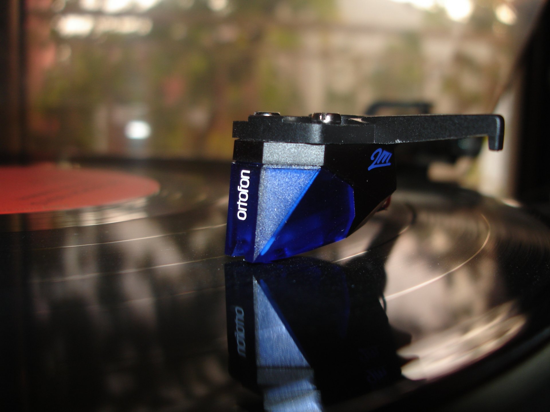

Μα με αλλο αντιβαρο ο ulm βραχιονας του 505 απλα εχει παει περιπατο. Αν θες να χρησιμοποιησεις οποιαδηποτε αλλη κεφαλοβελονα πλην της σειρας dual ulm και ortofon om (ως εσχατη λυση η κεφαλη om) τοτε μαλλον εκανες λαθος επιλογη πικαπ. Οχι γιατι δεν θα καταφερεις (εστω και με τα ψεματα) να το κανεις να παιξει αλλα διοτι δεν θα σου δωσει τα μεγιστα που μπορει και ειναι σχεδιασμενο να δινει. (στα πλαισια της κατηγοριας ασφαλως)
Εχω δοκιμασει και Grado xt+ στο πικαπ αυτο (5 g) αλλα δεν μου αρεσε. Στο mk2 επαιξε πολυ καλυτερα αν και οριακα στα 7 Hz αν θυμαμαι καλα. Βεβαια υπηρχε λογος διοτι ηθελα να κερδισω οσο το δυνατον περισσοτερο στη πολικη αδρανεια.
2m red. Αυτα που λεγαμε και νωριτερα. Ουτε καν ισοροπουσε ο βραχιονας για να βρω το σημειο μηδεν στο βαρος. Ο μονος τροπος που μπορεσα να το κανω να παιξει ηταν βαζοντας στο μηδεν το ρυθμιστικο του βαρους στον βραχιονα και κατευθιαν με ζυγαρια και το αντιβαρο να του δωσω οτι ηθελα.
Shure m44-7. Αστο καλυτερα.. lol
