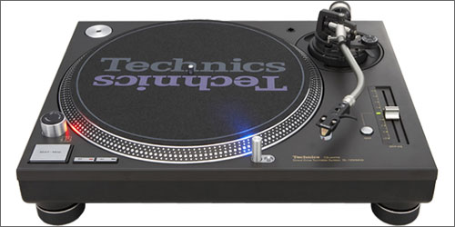

Το sl-1200 ειναι ενα εξαιρετικο πικαπ για την κατηγορια του. Αν μαλιστα το αγορασες περι τα 350 ευρω μεταχειρισμενο, ειναι δωρο.Το εχω και το χαιρομαι ,ποσο μαλλον που βελτιωνεται με καθε αλλαγη (κεφαλης)κ.λ.π.
Ο εχθρος παντα του καλου ειναι το καλυτερο οποτε χαλαρωσε σκεψου ποσα χρηματα θες να εκταμιευσεις ,αν αξιζει τις διαφορες, και προχωρα- ωραιο το χομπυ μας.
Συμβουλη μην το πουλησης...

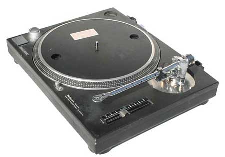

Άλλαξε ένα βραχίονα στο 1200 και έχεις κορυφαίο πικαπ
[DOUBLEPOST=1453569615][/DOUBLEPOST]http://www.audiomods.co.uk/technicsarm.html
ωραίος φαίνεται:)
αλά ένα χιλιάρικο περίπου, μήπως καλύτερα να πάω σε έτοιμο σετ, που θα έχω και περισσότερες επιλογές?

Κατά τη γνώμη μου είναι ιεροσυλία να γίνονται τέτοιες μαϊμουδιές, αλλαγή βραχίονα ή άλλων τμημάτων, σε ένα 1200 MKII.
Το πικάπ είναι αυτό που είναι και αποδίδει πολύ καλύτερα από κάτι αξιολύπητες σανίδες με μοτέρ που πουλιούνται στα ίδια χρήματα ή και παραπάνω.
Άσε που η ποιότητα κατασκευής του είναι πολύ πάνω και από πικάπ τριπλάσιας αξίας.
Αν θελήσεις να πας σε κάτι αισθητά καλύτερο, που να αξίζει την διαδικασία, οφείλεις να βάλεις γερά το χέρι στη τσέπη.

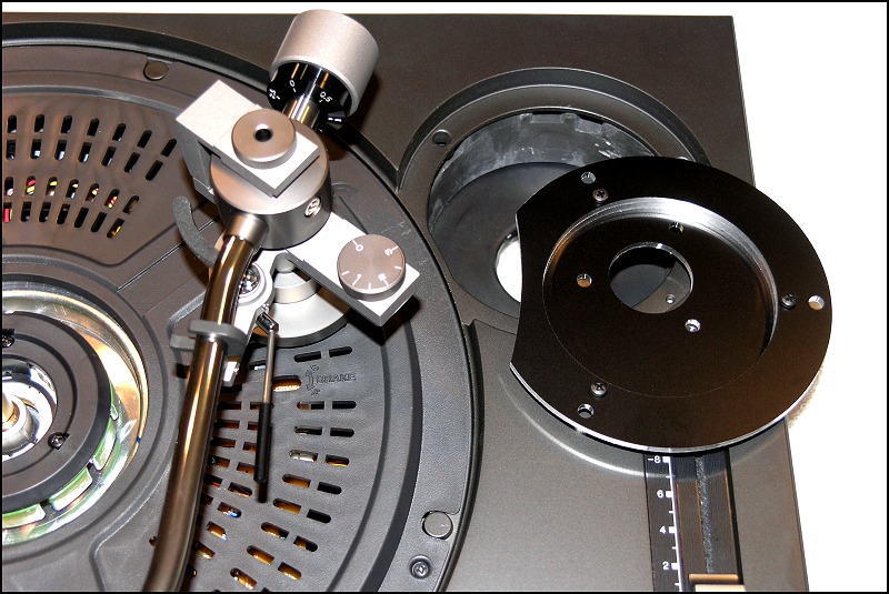

Περί ορέξεως κολοκυθόπιτα,νομίζω ότι ψάχνουμε μηχανήματα να παίζουν μουσική και όχι διακοσμητικά στοιχεία,όσο για τον βραχίονα της audiomods μπορώ με σιγουριά να πω ότι στέκεται απέναντι στους κορυφαίους.

Να ρωτήσω και γω με τη σειρά μου, πως μπορεί να αποδειχτεί η αναβάθμιση του ήχου με την αλλαγή του βραχίονα (όχι με ευχολόγια); Τι πρέπει να μετρήσω;
Όπως επίσης...
Technics SL1200mk2+Jelco SA 750D
Δε μπορώ να πω ότι δεν είναι ωραίος, αλλά τι αλλάζει σε σχέση με τον original?
