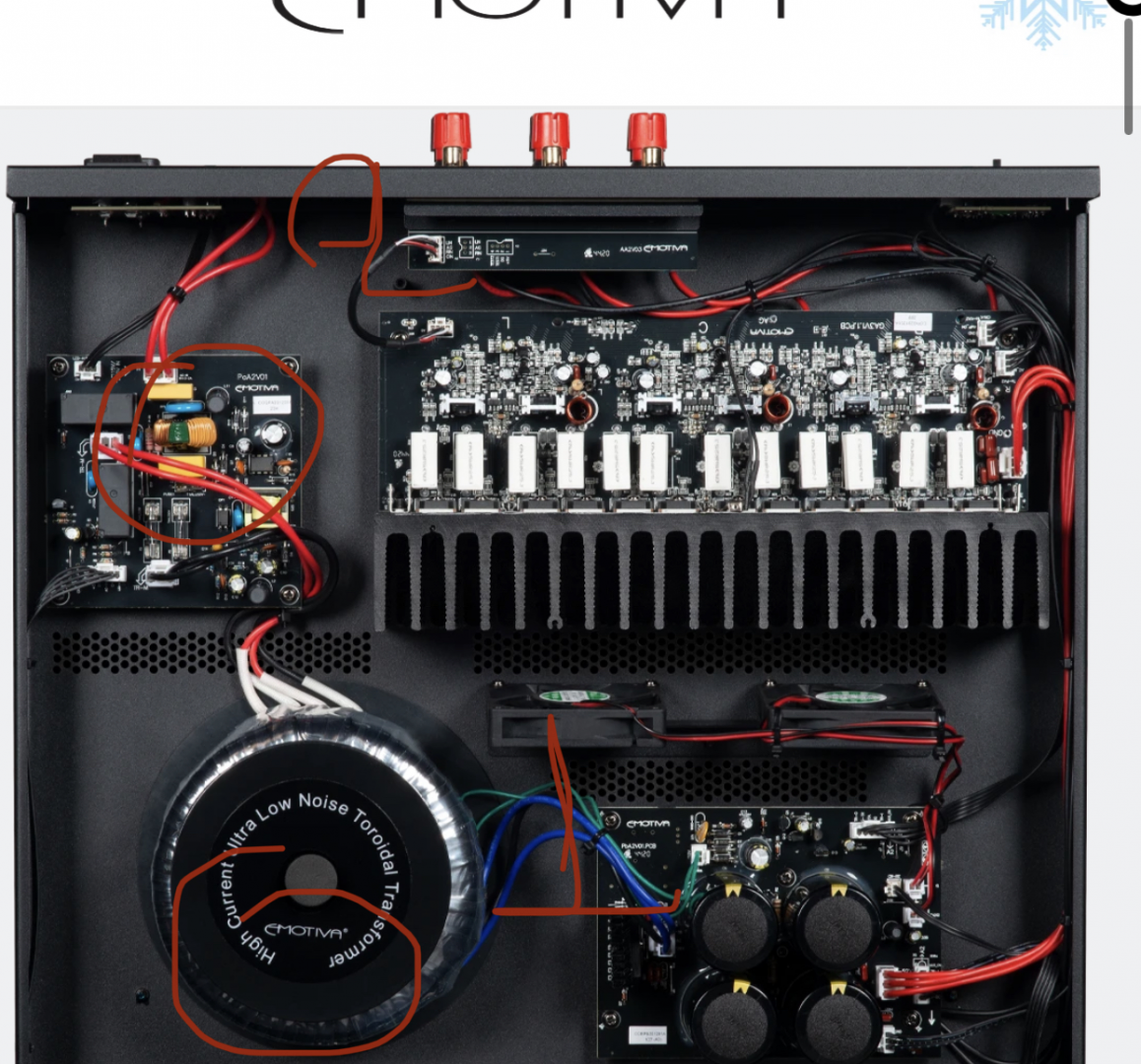

Καλησπέρα ψάχνωντας για το πρόβλημα μου στον τελικό, έπεσα εδω . Έχω ένα emotiva ο ποιος στο stand by βγάζει σφύριγμα, ακούγεται από μέσα μπροστά αριστερά ,τι μπορεί να φταίει ;
επισης όταν τον ενεργοποιώ το σφύριγμα ελαχιστοποιείται αρκετά και ανά βάλεις πολύ κοντά το αυτί ακούς ένα πολύ πολύ μικρό , buzz συνεχόμενο .
επίσης στη ενεργοποίηση ακούω και από τα ηχεία ένα buzz μικρό αλλά αν πας κοντά και το ξέρεις κιόλας είναι στιγμιαίο , όχι συνεχόμενο ,τα ηχεία μου δεν έχουν μεγάλη ευαισθησία είναι στα 88db
Τι θα μπορούσε να είναι ;

Ο ήχος που κάνει είναι σαν cool whine ψιλοσφυριγμα
355
137
Ρε μπάς και είναι κανάς ανεμιστήρας?
Δε νομίζω από τη μεριά που ακούγεται είναι το τροφοδοτικό
Πάντως απ έξω το ακούω από την αριστερή
Αν είναι από το 1 σκούρα τα πράγματα .. αν είναι από το 2 ίσως υπάρχει φως .., το κάνει στο standby άρα μάλλον από 2 μπορει να είναι
αααααχαχαχαχα κοιτά τι λέει πάνω στο transformer …low noise toroidal transformer:rofl:
355
137
Ανοιξέ το και δες από που ακούγεται .
Αυτό θα κάνω,
5 ημερών ειναι και είναι κρίμα πάντως . Επίσημη υπεύθυνη απάντηση δεν έχω από έξω ..έχω στείλει 3 Mail το πρώτο μου είπαν να βάλω eu iec. Και να τραβήξω γείωση μέσα στο κουτί
…. Για τα αλλά δεν έχουν απαντήσει … προσπαθώ να βρω λύση για να μη το στέλνω έξω
