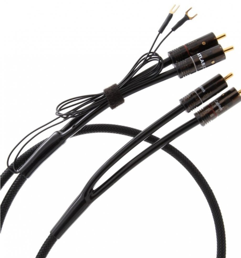

Χοντρικά, όπου βλέπεις ένα μόνο μετασχηματιστή (σχεδόν πάντα δηλαδή), δεξί και αριστερό κανάλι έχουν κοινό σημείο γείωσης. Άρα τα ιντερκονέκτς με τα πριν και μετά από αυτά κοινά σημεία γείωσης, σχηματίζουν βρόγχο. Υπάρχει βαθύτερος λόγος που κατά κανόνα δεν σου πουλάνε μονά ιντερκονέκτς, αλλά δεξί και αριστερό ενωμένα: για να μηδενισθεί, όσο γίνεται, η επιφάνεια του βρόγχου.
Σωστά.
Μάλιστα, τα ενωμένα κανάλια υπό κοινό πλέγμα, είναι αυτά που σπαν εντελώς τους εγγενείς βρόχους γης των RCA:
Δηλαδή η χρήση ενός καλωδίου για XLR με δύο RCA στις άκρες, και το ένα εκ των δύο RCA ιδανικά χωρίς σύνδεση γης..
Τα πολύ φτηνά απλά μαύρα RCA, έτσι είναι. ;)
