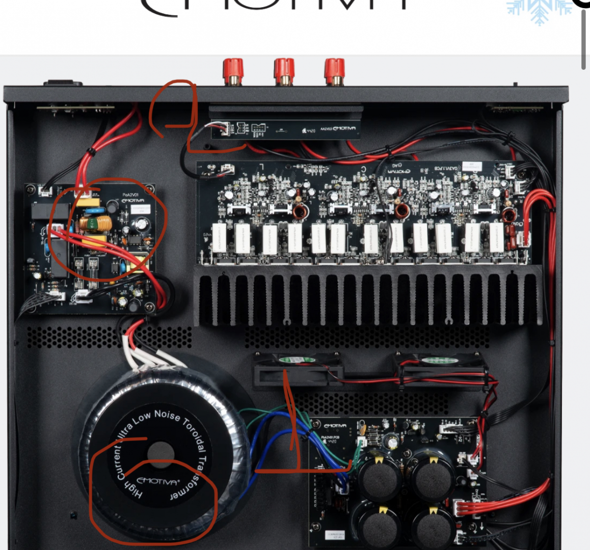

Coil whine, το γράφεις συνέχεια . Θες να μας πείς ποιόν θόρυβο έχεις στον νού σου που τον ορίζεις έτσι ?
Γιατί τα πηνία δεν κάνουν θόρυβο. Είναι ήσυχα , συνήθως.
JOHN MARKOU
Münchhausen
29.710
29.353
Το αναφέρουν για άλλους λόγους. Οτι και καλά δεν περνάει θόρυβο στο ρεύμα που τροφοδοτεί τα στάδια ενίσχυσης.
Το βάζουν πολλές εταιρίες, ή το έβαζαν .
Το κύκλωμα πριν τον μετασχηματιστή (το πάνω αριστερά με τον κύκλο) τι κάνει;
Το υπόλοιπο τροφοδοτικό . Ανόρθωση , σταθεροποίηση , πιθανόν και κάποιο φίλτρο. Κυκλωματικά είναι μετά από τον Μετ/στή.

αυτο που άκουγα από κάνα παλιό τροφοδοτικό. Σαν σφυριγματακι , Το πηνίο δονείται . Και βγάζει αυτό τον ψιλό ήχο
