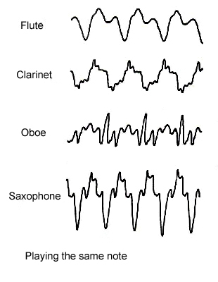

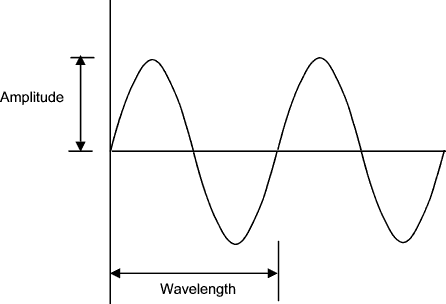

Και βέβαια όχι και το γιατί είναι απλό να κατανοηθεί. Ενώ η μέτρηση απόκρισης γίνεται όπως είπαμε με τη χρήση καθαρού ημίτονου, ως σήματος αναφοράς, τα μουσικά δρώμενα είναι εξαιρετικά πολυπλοκότερα ως κυματομορφές.
Παρακάτω βλέπουμε την απόκριση κάποιον μεμονωμένων μουσικών οργάνων, όταν αναπαράγουν την ίδια νότα.
Συγκρίνεται τώρα την κυματομορφή των οργάνων με αυτή του καθαρού ημιτόνου:
Απλά καμία σχέση εεε!
Φανταστείτε τώρα τι συμβαίνει όταν παίζουν ταυτόχρονα περισσότερα του ενός όργανα ή πόσο μάλλον όταν μιλάμε για μια ολόκληρη συμφωνική ορχήστρα και προσθέστε και τη πιθανή φωνή του ερμηνευτή σε όλο αυτό.
