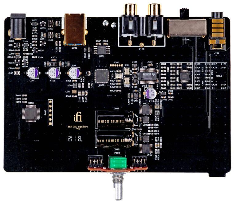

Ευχαριστώ πολύ. Υπάρχει ουσιαστική διαφορά μεταξύ αυτού και του Signature; ή απλά πρόκειται για marketing;
ΥΓ: Ηχητική διαφορά εννοώ
Υπάρχει διαφορά, λόγω καλύτερων υλικών και πιο μινιμαλ κυκλώματος, από απουσία σταδίου ακουστικών.
Η διαφορά όμως για να φανεί προϋποθέτει πολύ καλά συνοδά και full balanced σύνδεση.

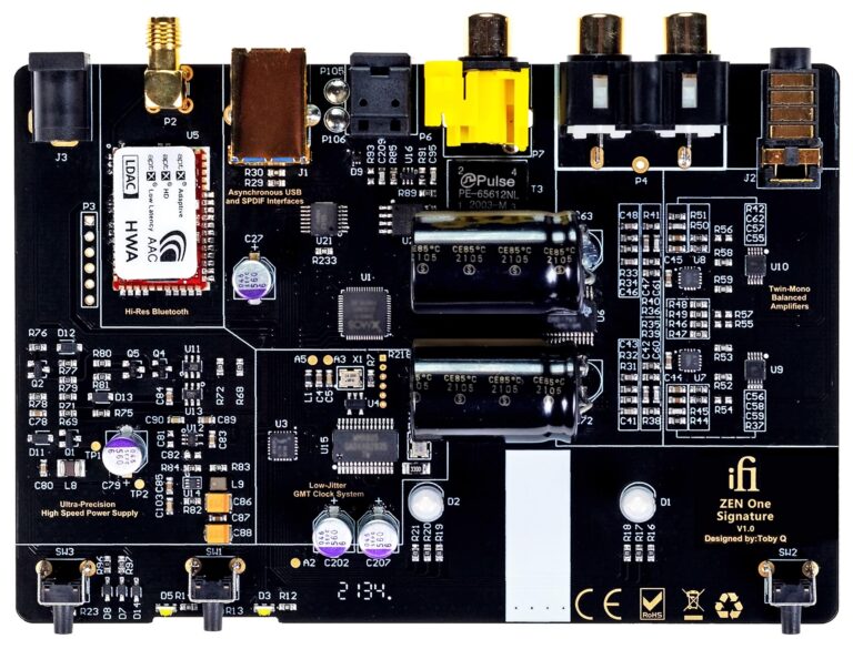

προτίμησα τελικα το ifi zen one signature..
δε ξέρω αν αξιζε τα 60 € παραπανω αλλα μου είπαν ειναι πιο καινούριο επίσης ειναι βολικη η οθονιτσα για τα khz χρωμα.. ευχομαι να έκανα καλή επιλογή. το blue tooth δε με ενδιαφέρει ουτε οι υπολοιπες συνδέσεις εκτος usb

Kυκλοφόρησε λίγο αργότερα,αλλά πιο καινούργιο (σαν dac chip κλπ) δεν είναι,δεν έχει κάποια βελτίωση,εκτός από τις περισσότερες συνδέσεις. Δεν έχει επίσης δυνατότητα και μεταβλητής εξόδου (με ρυθμιστικό έντασης),το έιχες αναφέρει πιο πάνω σαν πλεονέκτημα.
Στα 800 ευρώ,υπάρχουν επιλογές,αλλά μάλλον θα χρειαστεί δικτυακή αγορά και δεν ξέρω αν επιθυμείς κάτι τέτοιο.
