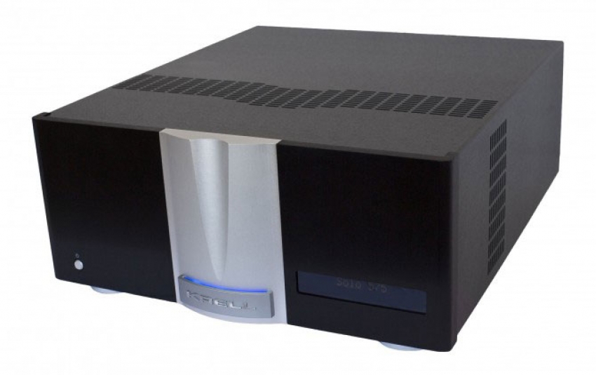

νεοι Krell...και μονομπλοκ και στερεο και πολυκαναλοι...
Κrell solo (μονομπλοκ)
Krell duo (stereo)
Krell trio (3καναλος)
Krell Chorus (5καναλος & 7καναλος)
αναφορα εδω...
