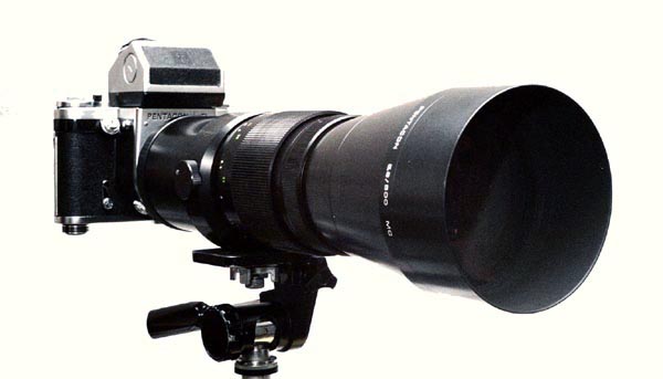

Από τις φθηνότερες σοβαρούτσικες λύσεις:
Ο 500ρης φ/5.6 της Pentacon. Είναι φακός μεσαίου, έχει βγει και με βιδωτή μοντούρα. Νομίζω στα 150 ευρώ βρίσκεται στο ebay χωρίς δυσκολία. Δύσκολος για χέρι πάλι.

τα 500mm δε τα σκέφτομαι καν, καθώς έχω το διπλασιαστή της ολυ και τον 200-άρη της όλυ, άρα έχω ένα 400-άρη τζετ. ε, τα 500 δε θα μου προσφέρουν τίποτα παραπάνω, χίλιες φορές καλύτερο λίγο κροπάρισμα από το δικό μου "ντουέτο".
ακόμα και τα 800mm, τα βλέπω "οριακά".
βασικά γλυκοκοιτάζω αυτόν, που είναι 1200mm (F13). Η επόμενη επιλογή είναι αυτός, που είναι ουσιαστικά στα ίδια mm (1200) αλλά με F16, άρα χεριότερος, αλλά και φτηνότερος...
αν έχετε καμιά καλύτερη αλλά φτηνή πρόταση στα 1000-1200, μη την κρατάτε ...κρυφή!
