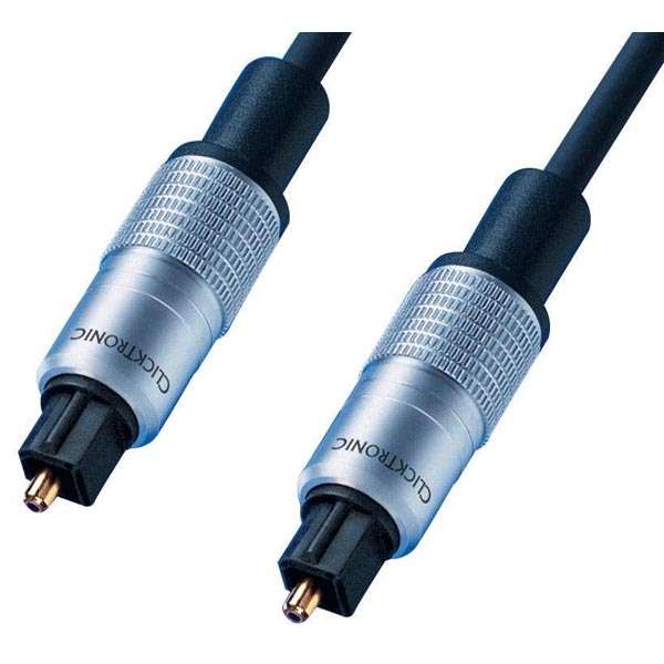

και εγω δε μπορώ να το εξηγήσω αλλά έτσι γινόταν , δεν έχω κανένα άλλο καλώδιο,το θέμα είναι τώρα τι να κάνω , υπάρχει μια έξοδο digital audio out στη τηλεόραση και μία έξοδο digital audio in (optical) στο home cinema , αν αγοράσω ένα καλώδιο και συνδέσω αυτές τις υποδοχές θα μου ληθεί το πρόβλημα ; τι λέτε;
82.081
107.420
Απάντηση: συνδεση home cinema-tv
Ναι.
Θα πάρεις ένα τέτοιο:
