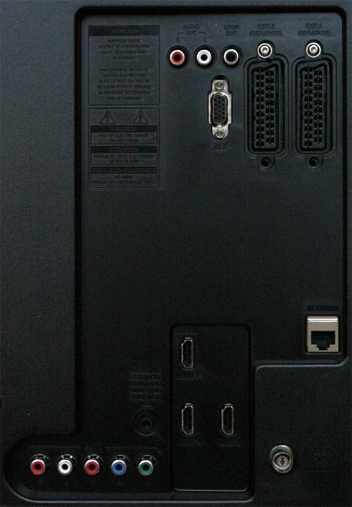

Εισόδοι-εξόδοι της τηλεόρασης:
[/IMG]
Λοιπόν για να έχεις ήχο απο τα τηλεοπτικά κανάλια στο home cinema υπάρχουν 2 τρόποι:
1)Αναλογικά.
Απο την έξοδο 3 της τηλεόρασης(AV OUT) πας ένα καλώδιο ασπρο-κοκκινο στην αντίστοιχη είσοδα του LG(δεν έχω φώτο με τις εισόδους του αλλά στο site της εταιρίας αναφέρει πως έχει τέτοια είσοδο).Δοκίμασε το και δες αν έχεις ήχο.
2)Ψηφιακά.
Απο την έξοδο SPDIF OUT χρειάζεται ένα ψηφιακό ομοαξονικό καλώδιο(coaxial) που με ένα ανταπτοράκι(δλδ κάτι τέτοιο πχ) θα γίνεται οπτική(toslink) στην άλλη πλευρά για να μπεί καλώδιο οπτικής και να καταλήξει στην αντίστοιχη είσοδο του LG(το LG έχει μόνο toslink απ ότι είδα στο site της εταιρίας).
Το κόστος στην 1η περίπτωση είναι το πολύ κανά 5εύρω ενώ στην 2η θες μίνιμουμ κανά 20έυρω(με πολύ ψάξιμο).
Οπότε μόνο αν δεν σου δουλέψει η αναλογική σύνδεση βάλε ψηφιακή.
18
