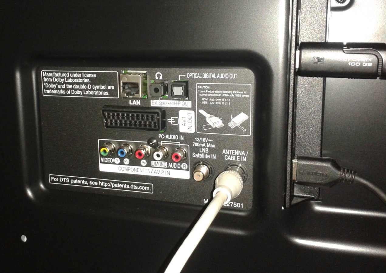

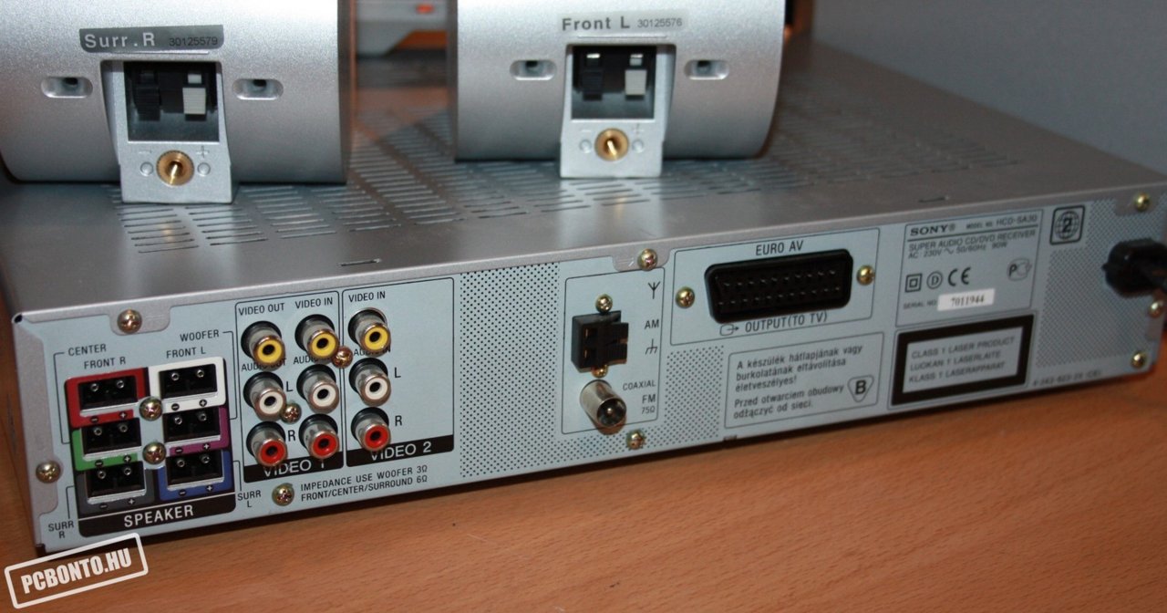

καλησπέρα!θα ήθελα να αναφέρω και εγώ το πρόβλημά μου,όπως και οι προηγούμενοι.αγόρασα προχθές την sony bravia 42w805.έχω επίσης sony h/c τo DAV-DZ560.δοκίμασα τα πάντα (scart,hdmi,optical) αλλά δυστυχώς δεν κατάφερα να έχω ήχο από το h/c βλέποντας τα κανάλια.α!βλέπω μέσω δορυφόρου γιατί έχω οτεtv.αν μπορεί κάποιος να με βοηθήσει τον ευχαριστώ εκ των προτέρων!

μηπως πρεπει να επιλεξεις από το μενου της tv αρχικα από που θα στελνει
τον ηχο π.χ. hdmi (αν η συνδεση σου εχει γινει με hdmi)?

Η τηλεοραση σου λογικα εχει ψηφιακη optical εξοδο ηχου, απο εκει λοιπον με καλης ποιοτητας καλωδιο οπτικης ινας και αφου εχεις ενεργοποιησει την ψηφιακη εξοδο ηχου απο το μενου της τηλεορασης, κουμπονεις την οπτικη ινα στο H/C σου και, αφου επιλεξεις optical in, θα εχεις ηχο απο την βρωμοDIGEA......μπορεις να το κανεις βεβαια και με καλωδιο HDMI, απο το HDMI ARC( Audio Return Chanel ) της τηλεορασης στην αντιστοιχη εισοδο HDMI ARC του H/C
