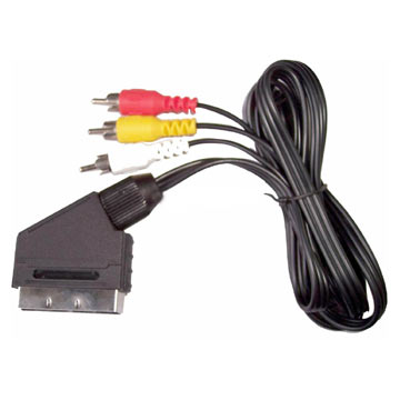

Θα πρότεινα από την έξοδο scart της τηλεόρασής σου να χρησιμοποιήσεις ένα τέτοιο καλώδιο
και να βάλεις τα 2 rca (κόκκινο και άσπρο) σε μια από τις θύρες video in του home cinema.
Επιλέγοντας στο home cinema την είσοδο video 2 για παράδειγμα, θα έχεις τον ήχο.
