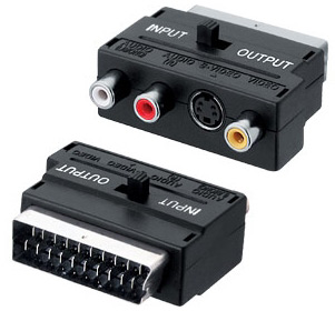

Εχω πρόσφατα αγοράσει μια τηλ/ση.
Είναι η LG LF 5400. Θέλω να την συνδεσω με εναν ενισχυτή παλιό που έχω ούτος ώστε να ακούω τα κανάλια από τα ηχεία μετα οποία είναι συνδεμένος. Ο ενισχυτής είναι ο :
Denon pma 700v.
Φυσικά όπως καταλαβαίνετε ο denon έχει μόνο εισόδους rca. Η tv έχει scart και hdmi. Πως θα ενωθούν?
Ευχαριστώ εκ των προτέρων...
48.889
103.165
Αν η τηλεόραση έχει έξοδο scart, τότε μπορείς να τα συνδέσεις με αντάπτορα Scart to RCA
6
Να σαι καλά φίλε για την άμεση απάντηση. Θα το δοκιμασω και θα ενημερωσω .
6
Χίλια ευχαριστώ. Δούλεψε με τον ανταπτορα.Ακούω τώρα κανονικά απο τα μεγάλα ηχεία.Να σαι πάντα καλά!!!
