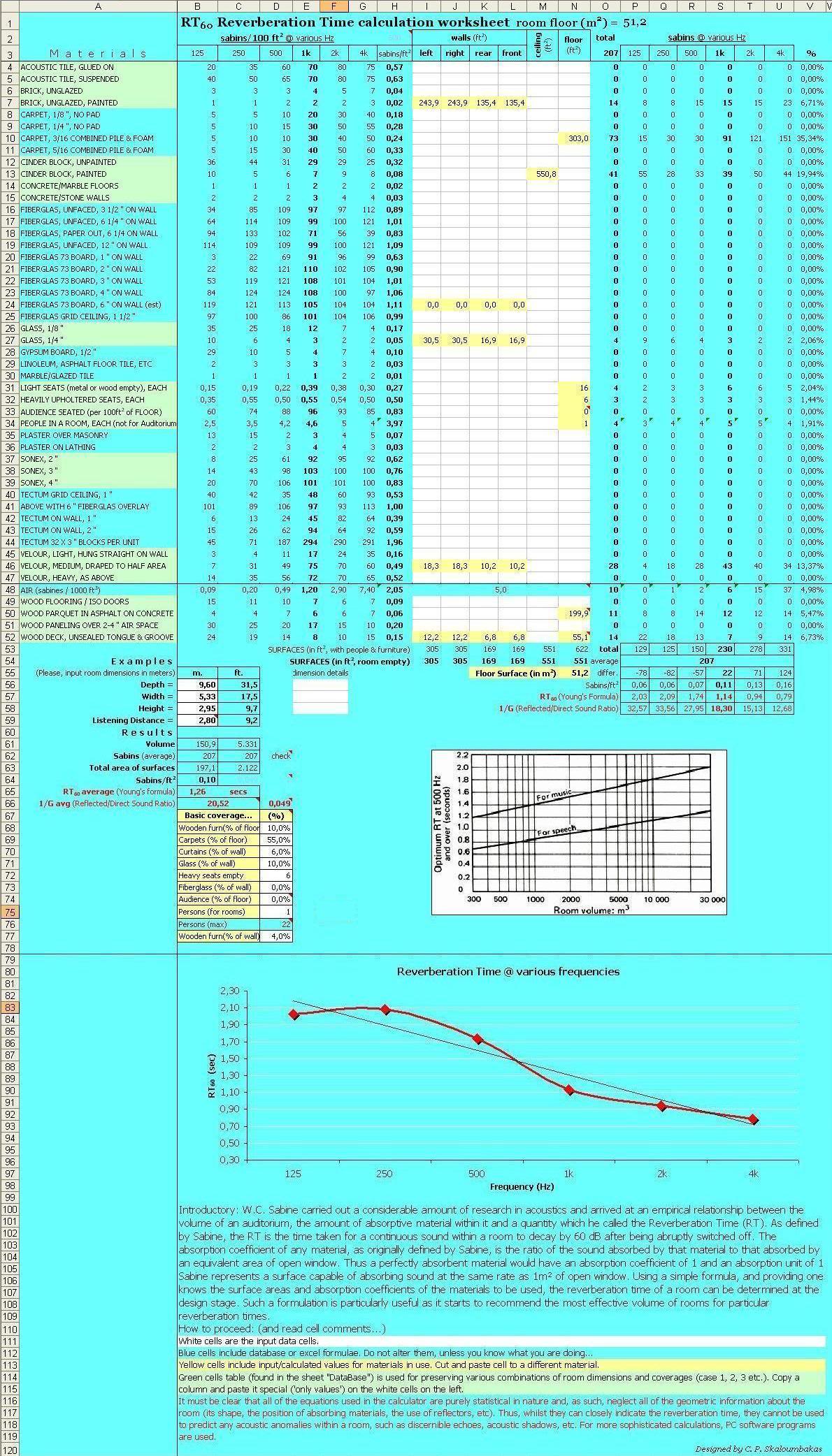

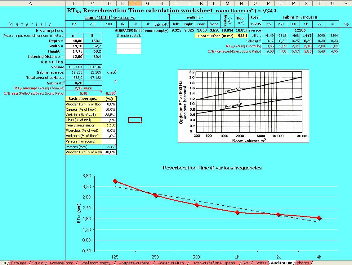

Στα διαγράμματα RT60 που παρέθεσες δεν έχει συμπεριληφθεί η παράμετρος του παρευρισκομένου πλήθους των ακροατών στον ίδιο χώρο.
Πρόσεξε το καλύτερα. Υπάρχει ένα κιτρινο cell, με την ένδειξη "audience":
- http://img.photobucket.com/albums/v474/skaloumbakas/Audio/G12_RT60_auditorium.jpg
(στο συγκεκριμένο παράδειγμα είναι 50% κάλυψη...)
Στα άλλα δύο παραδείγματα (του οικιακού σαλονιού) υπολογίζω για έναν ακροατή αν προσέξεις... [ "persons (for rooms)" ]

Kαι αφού μου έδωσε πάσα ο Μπούτχιας, συγκρίνετε τον RT60 και τον λόγο 1/G στο εν λόγω auditorium με φουλ ακροατήριο και με άδεια τα καθίσματα ...
Κάτι ανάλογο συμβαίνει και στα σπίτια μας, αν ακούμε πολλοί σε ένα χώρο η μόνοι μας...
Ειμαστε off topic? Δεν νομίζω... :126:

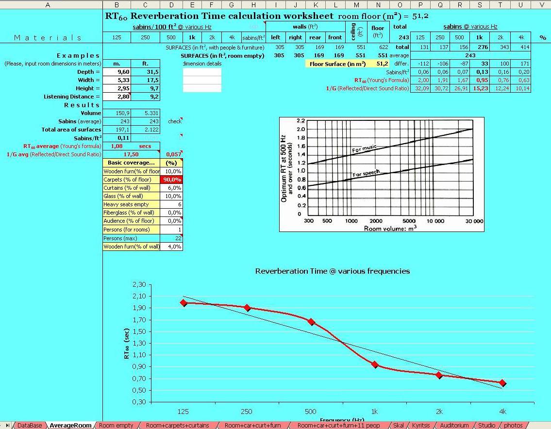

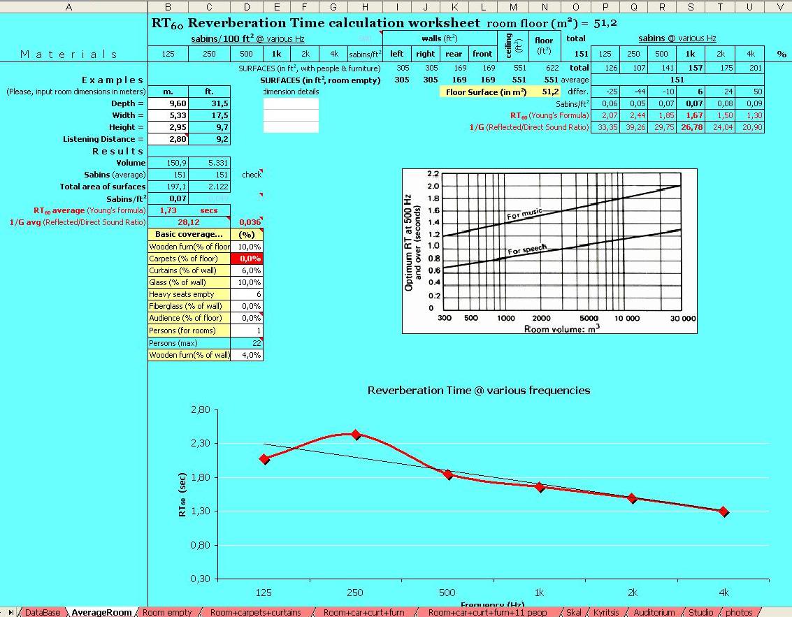

Οτι έχει να κάνει με το χώρο ακούγεται και παραακούγεται!
Και ένα τελευταίο συγκριτικό, μεταξύ ενός σαλονιού με παχύ χαλί και κάλυψη 90% (το υπόλοιπο είναι επιπλα) και του ιδιου σαλονιού χωρίς καθόλου χαλιά (0%)

Τωρα πεστε την αληθεια, απο τα σχεδιαγραμματα που μπηκαν, καταλαβατε τιποτα?
Το 'χα βάρος στη συνείδηση μου, :120: γι' αυτό...
... βάζω ένα πλήρες φύλλο του excel sheet... για ένα παράδειγμα από αυτά που αναφέρθηκα. :142:
