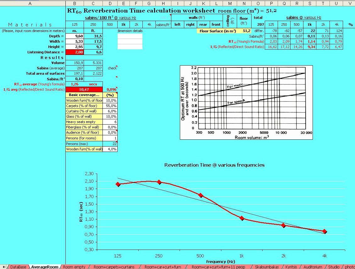

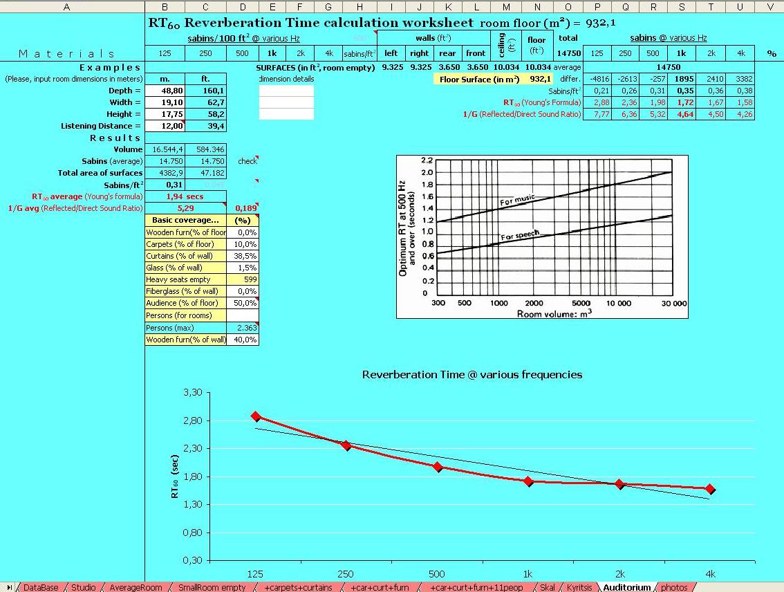

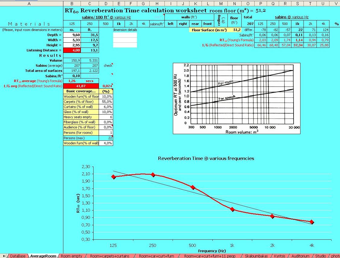

Σκέφτηκα κάτι άλλο να γράψω σε αυτό το τοπικ.
Παλαιότερα είχα φτιάξει ένα excelάκι για μια κάπως απλουστευμένη θεώρηση/παραμετροποίηση του Τ60.
Μεταξύ των άλλων, ενα ενδιαφέρον στοιχείο που προκύπτει είναι και το γεγονός ότι στα σπιτικά μας δωμάτια η αναλογία του ανακλώμενου προς τον απ' ευθείας ήχο είναι ΠΟΛΥ μεγαλύτερη από το τι συμβαίνει σε μία αίθουσα συναυλίας που είναι περίπου 5-25 στα 10μ. και στα 20μ. από το πόντιουμ αντίστοιχα
Δείτε τι μπορεί να συμβαίνει σε ένα σαλόνι διαστάσεων 5,3 χ 9,6 χ 2,95μ. (ΜχΠχΥ), σε αποστάσεις του ακροατή 2μ. και 4μ. από τα ηχεία:
Με διπλασιασμό της απόστασης ακρόασης, τετραπλασιάζεται ο ανακλώμενος ήχος, που είναι 10 και 40 αντίστοιχα!!!
Να λοιπόν που ο Κωσταυτιάς έχει δίκιο ότι ΑΚΟΥΜΕ ΧΩΡΟ ΚΑΙ ΟΧΙ ΣΎΣΤΗΜΑ... :126:
.. :126:
Με το διπλασιασμό της απόστασης ακρόασης ....... υποτετραπλασιάζεται ο απ' ευθείας διαδιδόμενος ήχος (για πηγές μονόπολα, όπως είναι τα ηλεκτροδυναμικά ηχεία). Η ένταση του πεδίου αντηχήσεων παραμένει σχεδόν σταθερή! :605:
Σωστούν! Τετραπλασιάζεται ο λόγος ανακλ / απευθ = 1/Gavg

Τωρα πεστε την αληθεια, απο τα σχεδιαγραμματα που μπηκαν, καταλαβατε τιποτα?

αcoustics: Με το διπλασιασμό της απόστασης ακρόασης ....... υποτετραπλασιάζεται ο απ' ευθείας διαδιδόμενος ήχος (για πηγές μονόπολα, όπως είναι τα ηλεκτροδυναμικά ηχεία). Η ένταση του πεδίου αντηχήσεων παραμένει σχεδόν σταθερή!
H μελέτες των Zahorik & Wightman (2001) και του Zahorik (2002) έχουν αναλύσει αυτό το ζήτημα και μάλιστα υπό όρους ΄΄Ηχηρότητας΄΄ η οποία ταιριάζει περισσότερο στην αντίληψη του ακροατή.
http://www.ncbi.nlm.nih.gov/pubmed/11135648
http://citeseerx.ist.psu.edu/viewdoc/download?doi=10.1.1.137.3154&rep=rep1&type=pdf
