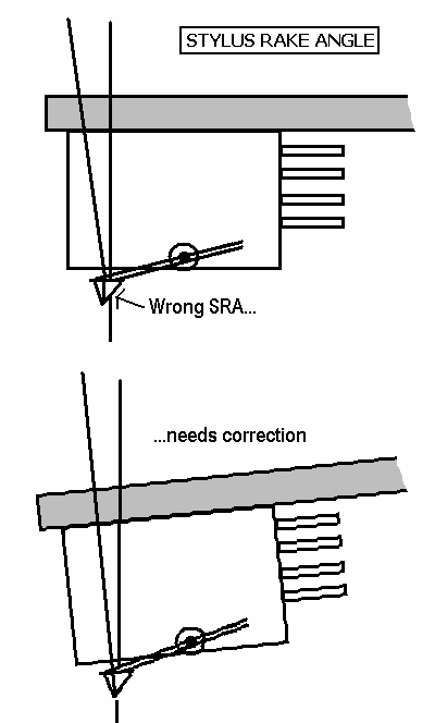

[ 10 απαραίτητες ρυθμίσεις,οι εξής...τυχερές 13 ] :
-3) Στην περίπτωση όπου η μετάδοση κίνησης γίνεται με ιμάντες,συντήρηση της ελαστικότητας εκείνων στις προδιαγεγραμμένες τιμές.Αφαίρεσή τους από το πλατό όποτε δεν υφίσταται συχνή χρήση του πικάπ και αεροστεγής φύλαξη υπό συνθήκες μέσης υγρασίας και θερμοκρασίας.
-2) Συνδυασμός κεφαλής βραχίονα όπου η συχνότητα συντονισμού του συνόλου θα λαμβάνει τιμή κείμενη στην κατάλληλη ζώνη (βλέπε υπερσύνδεσμο).
-1) Εκτός της VTA υφίσταται και η παράμετρος του SRA (Stylous Rake Angle : η γωνία που σχηματίζει η βελόνα ως προς το στέλεχος και το κύριο σώμα της κεφαλής)
Η τιμή για τη γωνία VTA υπό την οποία πραγματοποιήθηκε η κοπή του βινυλιακού master παρουσιάζει διακυμάνσεις σε διαφορετικές εποχές και ιδίως ανάμεσα στις σύγχρονες εκτυπώσεις,όπου το βινύλιο δεν αποτελεί πλέον κυρίαρχο format αποθήκευσης.
Η ελαχιστοποίηση πιθανών παραμορφώσεων κατά την αναπαραγωγή προϋποθέτει ταύτιση της SRA με τη VTA για δεδομένο βινυλιακό αντίτυπο.Σε αντίθετη περίπτωση,οφείλουν να πραγματοποιηθούν διορθωτικές κινήσεις,όπως μικρές αποκλίσεις από την απόλυτη παραλληλία του βραχίονα εφόσον η κατασκευή παρέχει ευελιξία στη ρύθμιση VTA,ή εισαγωγή σκληρού σφηνοειδούς παρεμβύσματος ανάμεσα σε κέλυφος και σώμα κεφαλής,είτε μικρορύθμιση στη δύναμη κάθετης ιχνηλάτησης (VTF) -εντός πάντα των προδιαγεγραμμένων τιμών για δεδομένη κεφαλή,αφού μεταβολές στην τάξη μισού γραμμαρίου ισοδυναμούν προς 2 χιλιοστά κάθετης μετακίνησης βραχίονα κατά τη ρύθμιση VTA.
0) Η φωνογραφική κεφαλή κατέχει χάρη στην κατασκευή της εγγενή χαρακτήρα πλήρως ισορροπημένης πηγής.Επομένως αντί του RCA,ως πρωτόκολλο διασύνδεσης θ'άξιζε μια ανάλογη διαμόρφωση καταλήγουσα σε φωνογραφικό στάδιο που θα διέθετε πλήρως ισορροπημένη κυκλωματική διαρρύθμιση με διατήρηση εκείνης και στα επόμενα ενισχυτικά στάδια.

Σ' ευχαριστώ για την συμπλήρωση της λίστας με τις τρεις επί πλέον παραμέτρους.. είναι πολύ σωστά αυτά που γράφεις αλλά νομίζω είναι περισσότερο επιλογές παρά ρυθμίσεις σε ένα επόμενο στάδιο με πολύ μεγάλη λεπτομέρεια.. όπως λέω στο #1 αναφέρονται επιγραματικά 10 must για να παίξει σωστά ένα πικάπ, μάλιστα το στρογγύλεψα εντάσσοντας 2 & 3 ρυθμίσεις σε ένα bullet..
