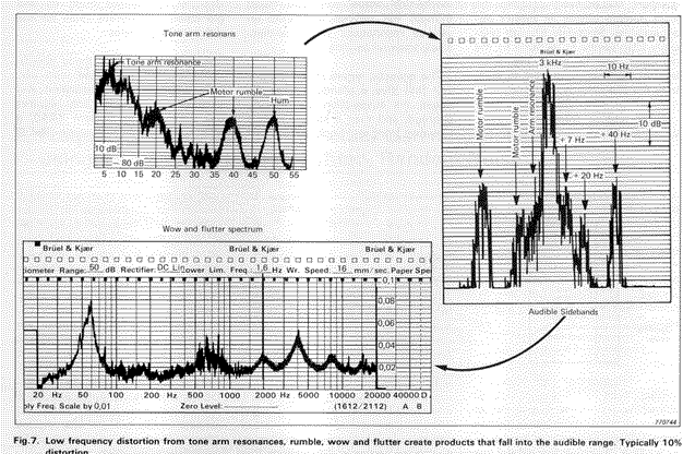

Ο όρος Wow & Flutter χαρακτηρίζει τονικές διακυμάνσεις σε όλο το φάσμα του σήματος προκαλούμενες από εμφανιζόμενες ταλαντώσεις στις εξής ζώνες:
-Wow (ζώνη 0,1 - 10 Hz)
-Flutter (ζώνη 10-100 Hz)
Ο δε όρος Rumble αναφέρεται σε θορυβικές συνιστώσες που μεταδίδονται απευθείας στην κεφαλή από την ίδια τη μηχανική λειτουργία της περιστρεφόμενης τράπεζας.
Το Wow & Flutter επηρεάζει το αποθηκευμένο σήμα με κυκλικά επαναλαμβανόμενο μοτίβο.Οι μεταβολές ταχύτητας επιδρούν με τη σειρά τους στις αναπαραγόμενες συχνότητες που περιέχονται στο σήμα.Αυτό ισοδυναμεί με διαδικασία διαμόρφωσης συχνότητας ως προς το τελευταίο,εξαιτίας της οποίας θα προκύπτουν συνιστώσες ενδοδιαμόρφωσης.Για κάθε τόνο που περιέχεται στο αυθεντικό σήμα,θα δημιουργούνται νέοι τόνοι με συχνότητες τη διαφορά και το άθροισμα αυτού μαζί με τον ομόλογο αναπαραγόμενο τόνο.Η όλη διαδικασία θα συναρτάται με το συνεπαγόμενο από την τιμή Wow & Flutter ρυθμό διακύμανσης.Εφόσον το αυθεντικό σήμα περιέχει σύνθετους τόνους,οι παρασιτικοί τόνοι ρέπουν προς ακόμα μεγαλύτερη πολυπλοκότητα.Μολονότι αναμένεται να έχουν χαμηλή στάθμη,δεν παύουν να εισάγουν νέα φασματικά παράγωγα...
Οι κυλιόμενες διακυμάνσεις ταχύτητας δημιουργούν παρασιτικές συχνότητες από ενδοδιαμόρφωση καθώς και διαμόρφωση θορύβου με φέροντα το εγγεγραμμένο σήμα.Προστίθεται έτσι ένα αισθητό αναλογικό υπόλειμμα χαμηλής στάθμης που ΄΄λερώνει΄΄ το αποθηκευμένο σήμα...
Σε οποιαδήποτε διαδικασία διαμόρφωσης προκύπτουν παρασιτικές συνιστώσες από ενδοδιαμόρφωση μεταξύ του υπό διαμόρφωση σήματος και του φορέα.Εάν λ.χ. καθαρός τόνος συχνότητας 100 Hz υποστεί διαμόρφωση με φέροντα τόνο συχνότητας 10Hz,το προκύπτον σήμα θα περιέχει παρασιτικές συνιστώσες σε συχνότητες 90Hz και 110Hz -συχνοτική διαφορά και άθροισμα αντίστοιχα μεταξύ των δύο τόνων...
Στατιστικώς επεξεργασμένα πειράματα έχουν επιδείξει ότι η τιμή όπου το Wow & Flutter ξεκινά να γίνεται σαφώς αντιληπτό για τον μέσο ακροατή είναι της τάξης 0,10 - 0,20 %.
Αυτό το τεχνούργημα αποτελεί εγγενές γνώρισμα των αναλογικών συσκευών με μηχανικά περιστρεφόμενα μέρη. Έστω και αν η κατασκευή ενός πλατώ εξασφαλίζει υψηλή τιμή αδράνειας, μειωμένες τριβές και υψηλή ακρίβεια στη μετάδοση της κίνησης κατά την περιστροφή,εφόσον κατά την αρχική παραγωγή και αποθήκευση χρησιμοποιήθηκαν αναλογικοί εγγραφείς,θα έχει εξαρχής ενσωματωθεί στο αποθηκευμένο σήμα κάποιο ποσοστό τεχνουργήματος από εκείνους,αλλά και την περιστρεφόμενη συσκευή εγχάραξης του master.Επιπλέον,απαιτείται σχολαστική συντήρηση των ηλεκτρικών και μηχανικών εξαρτημάτων που συνθέτουν δεδομένο πλατώ,ούτως ώστε να διατηρεί αυτό την αρτιότητα προδιαγραφών του σε βάθος χρόνου.
Πλην όμως,οι ταλαντώσεις που οδηγούν σε αντίληψη τέτοιων τεχνουργημάτων δεν προκύπτουν μονάχα από χαρακτηριστικές διακυμάνσεις στην ταχύτητα περιστροφής.
Η περίφημη έρευνα της Bruel & Kjaer έχει καταδείξει ως συνυπεύθυνους παράγοντες -και προπαντός ανεξάρτητους από την ποιότητα δεδομένου συστήματος περιστροφής- την εμφάνιση ταλαντώσεων μεταξύ 0,5 - 1,2 Hz εξαιτίας ατελούς κεντραρίσματος στους δίσκους,το γνωστό ιδιοσυντονισμό για τη συνεδρία (όπως αναγράφει και ο GV) βραχίονα/κεφαλής,αλλά και τη γωνία offset δεδομένου ακτινικού βραχίονα επί ταλαντώσεων αυτού στο οριζόντιο επίπεδο.
Αναρωτιέμαι επίσης ο ίδιος ως προς το βαθμό διέγερσης συναφών συντονισμών και το βαθμό διακύμανσης στη γραμμική ταχύτητα της ακίδας -ανεξάρτητα από πιθανές διακυμάνσεις στη γωνιακή ταχύτητα- ως προς την επιφάνεια ανάγνωσης,όταν η πρώτη θα διατρέχει στρεβλωμένα τμήματα ενός δίσκου...Και ύστερα λένε φταίει το επάρατον...ψηφιακό jitter.
