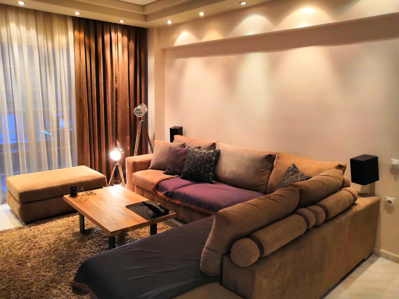

Μετά απο αρκετό καιρό στο forum είπα να σας παρουσιάσω και το δικό μου home cinema εαν και δεν έχει τελειοποιηθεί ακόμα αλλα θα ερθει και αυτή η στιγμή..
Tv: samsung q6 65"
Netflix ,spotify,
Πηγές :Nova ,ps4 ,laptop
Ενισχυτές :Yamaxa RVX 657
ΠΡΟ: AUDIO ANALOGUE BELLINI
MONOBLOCK:AUDIO ANALOGUE DONIZETI
Ηχεία: Front Chario syntar 200t
Center dali zensor
Surround dali zensor
Sub Crystal audio 12"
Speaker cable :sonic link
Rca interconnect:wireworld
Hdmi: inakustic

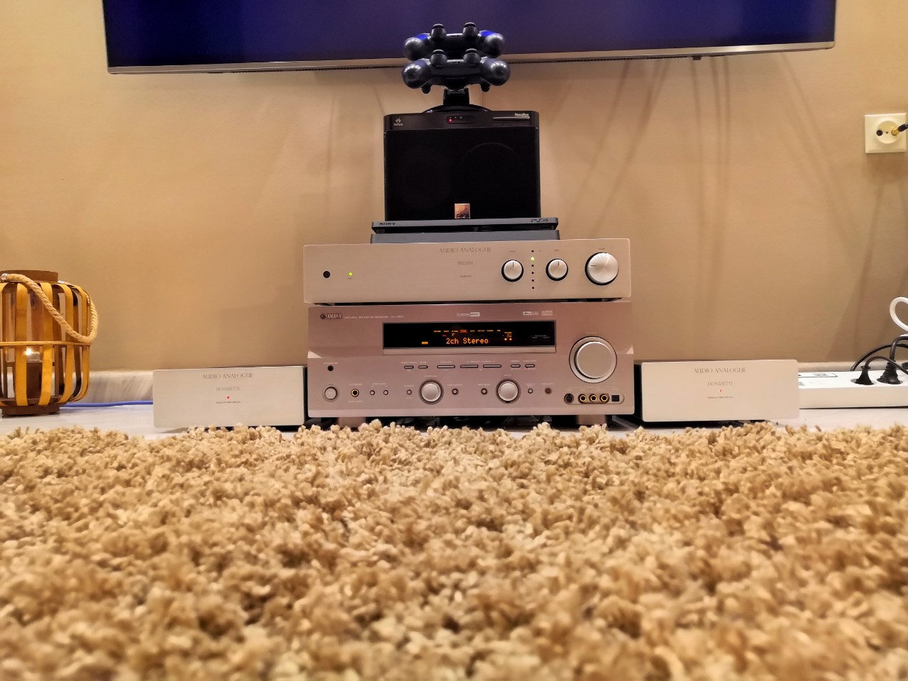

Σύντομα θα αλλαχτούν και θα αναβαθμιστούν το πολύπριζο αλλα και τα καλώδια ρεύματος ..
95
86
Έχει κατασκευαστεί και ένας πίνακας από εμένα (τύπου difuser) που θα τοποθετηθεί πάνω απο τον καναπέ ..
Και μετά να φτίαξουμε απο αισθητικής άποψεις τα καλώδια πίσω απο τους ενισχυτές που γίνεται πανικώς

ναι, αλλο κεντρικο και πισω απο τον καναπε αποροφηση θελεις και οχι διαχυση ;)
95
86
Διάχυση δηλαδή??Μπορούμε να κναουμε κάτι μόνοι μας η να το πάρουνε έτοιμο...

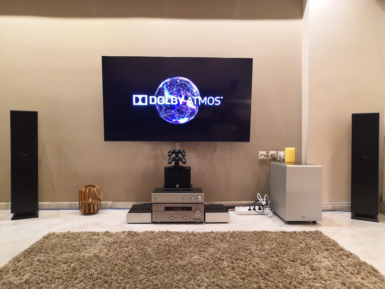

Κάθεσαι πολύ μακριά νομίζω... αν δε σε χαλάει να μετακινήσεις τον σύμπλεγμα καναπέδων πιο κοντά στην οθόνη θα είναι καλύτερα...
Ωραίο χώρος πάντως και αν δεν έχεις θέμα συζυγικής παντόφλας μπορείς να τον εξελίξεις πολύ.

Τα ηχεια σου θελουν σιγουρα απομακρυνση απο τον πισω τοιχο τουλαχιστον μισο μετρο και απο οτι βλεπω στο δεξι εισαι κοντα στον πλαινο τοιχο ενω στο αριστερο απο οτι φαινεται οχι. Καλο θα ηταν να απομακρυνθει το ηχειο και απο τον πλαινο τοιχο. το ανοιγμα μεταξυ των ηχειων σου ποσο ειναι;

Κλειστα τουλαχιστον ενα μετρο,δεν εχεις κεντρο ετσι οπως ειναι.

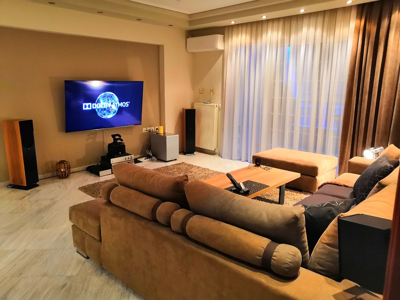

θα συμφωνήσω και εγώ . Πανέμορφος χώρος με άπλα, ωραία χρώματα. Αν δεν ξεγελά η φωτογραφία η θέση ακρόασης είναι όντως μακρυά και για τα ηχεία αλλά και για την τβ.

Άσε τα πολύμπριζα και τα καλώδια, άλλες ειναι οι προτεραιότητες.
Ποια ειναι η απόσταση του καθήμενου θεατή απο την τηλεόραση και τα ηχεία;
