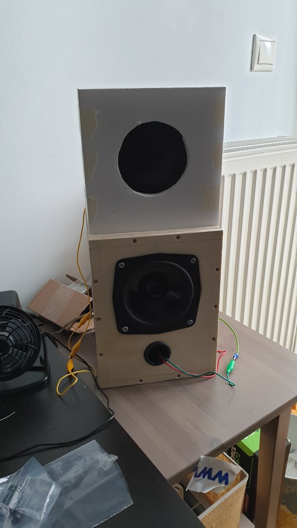

Ωστόσο στο αρπακολλα πείραμα που κάνω, πήρα διάφορους πυκνωτές, 4.7, 6 , 10 , 22 , 33 ,45 και ένα πηνίο 1.5 mH και μετά από πολύ ώρα δοκιμών και πολλων συνδιασμων μου άρεσε χωρίς τίποτα επάνω.! Τα συνέδεσα σε σειρά με το μικρό fr από επάνω ελεύθερο.
(Τέλος πάντων ξέχασα να πω ότι μου αρέσουν οι σχεδιάσεις με fullrange ή κλειστά κουτιά.)

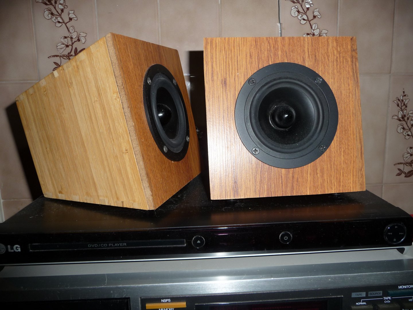

1581175427740.jpeg Tα παραπάνω μονόδρομα ηχειάκια γραφείου φτειάχτηκαν Αύγουστο, πριν μερικά χρόνια. Το μεγάφωνο είναι το Visaton B80, το κουτί κασπώ (ξύλινο γλαστράκι) από το ΙΚΕΑ, στο οποίο κολλήθηκε ως μπάφλα κομμάτι από σανίδα λαμινεϊτ για πατώματα, που κόπηκε με φάλτσο, ώστε να είναι συνέχεια των πλευρών. Απαραίτητο εδώ ένα γιαπωνέζικο πριόνι και αρκετή προσοχή, χωρίς αυτό να σημαίνει ότι πρόκειται για δύσκολη η χρονοβόρα εργασία. Δεν επεκτείνομαι περισσότερο, γιατί σκοπός μου ήταν να δείξω ένα τρόπο για να αποφύγουμε τον μπελά της ξυλοκατασκευής, αλλά και να έχουμε καλαίσθητο αποτέλεσμα, με μικρή δαπάνη.

Ναι είναι καλή επιλογή για γρήγορο αποτέλεσμα. Και εγώ είχα πάρει κουτάκι ,αλλά τελικά έφτιαξα δικό μου στις διαστάσεις που ήθελα.
Παρολαυτα το φάλτσο πως το έκανες;
Ευχαριστημένος από τα B80;

Τα γιαπωνέζικα πριόνια έχουν πλατειά, αλλά λεπτή και ευλύγιστη λάμα. Έκοψα τη μπάφλα σε λίγο μεγαλύτερες διαστάσεις, την κολλησα στο κουτί και κατόπιν, έχοντας οδηγό την κάθε πλευρά, έκοψα ό,τι περίσσευε.
Πίεζα, βέβαια, ελαφρά με τα δάκτυλα του ενός χεριού την λάμα, ώστε να μη χάνει την επαφή της (σημαντικό αυτό) με την πλευρά. Είναι ευκολότερο όταν πριονίζεις οριζόντια (η λάμα δηλαδή είναι σε οριζόντια θέση ) και όχι κατακόρυφη.
Χρειάζεται προσοχή στην αρχή, μέχρι να πάρεις το "κολλάι" .
Το Β 80 τώρα... Θα έλεγα ότι έχει άριστο ήχο, με αναιμικό φυσικά μπάσο (υπάρχουν και σχετικές αναφορές στο Diyaudio).
Μειονέκτημα το ότι θέλει "βαριά" παθητική ισοστάθμιση, όμως έτσι μπορείς να φέρεις την καμπύλη απόκρισης συχνότητας να "παίζει" σε ένα εύρος τριων ντεσιμπέλ από 150 μέχρι 13000 χερτζ. Φυσικά δεν τα μέτρησα, τα αποτελέσματα αυτά είναι προβλέψεις του (αξιόπιστου, όπως έχω διαπιστώσει) Boxsim.
Σήμερα, ίσως να χρησιμοποιούσα τα "εύκολα" Τangband της αυγουστιάτικης κατασκευής του Πετερμενι.
Μετρήσεις του Β80 εδώ: http://www.dibirama.altervista.org/...n-b80-8-extended-range-3-3-8-ohm-50-wmax.html
