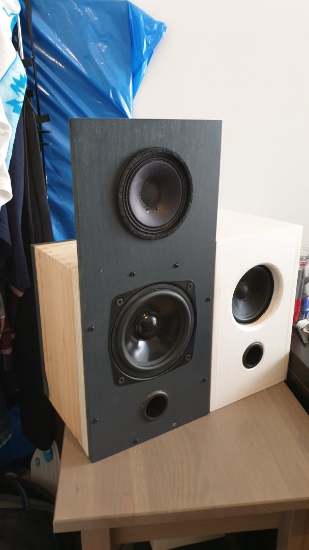

Κέρδισα λίγο αέρα στις φωνές, αλλά σε γενικές γραμμές το wharfedale έχει πιο καλή στερεοφωνική εικόνα και πιο ωραίο μπασάκι,παρά την μια ίντσα λιγότερο. Εντάξει, άλλο κουτί κιόλας. Καλύτερη κατασκευή.
Πάμε για κάποιο σοβαρό τώρα...
