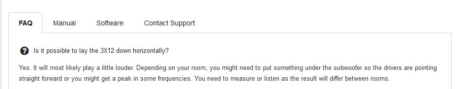

Λόγω του μεγάλου ύψους, είναι ΕΥΚΟΛΟ στην τοποθέτηση, βλέπε αρέι.
Και φυσικά ΑΠΑΓΟΡΕΥΕΤΑΙ να ξαπλώσεις το αρέι. Όρθιο.

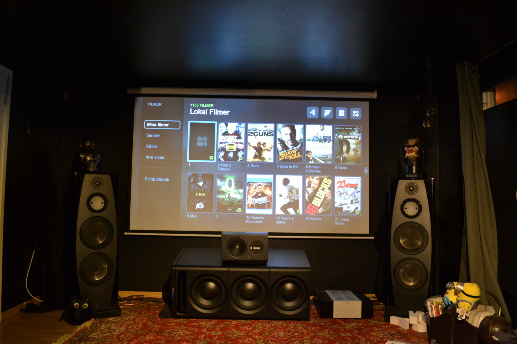

στο ιδιο διλημμα ημουν και εγω.. μεχρι που διαβασα μερικα πραγματα και εμαθα για το xtz 3x12.
εχει ιδια τιμη με το svs 13 και σχεδον ολοι αναφερουν οτι ειναι καλύτερο.

Κενά γνώσεων.. και δε βλέπω κανένα σχόλιο..
Δεν αναφέρομαι μόνο, στην τοποθέτηση με βάση την ακουστική του χώρου, αλλά ότι το ύψος του μπορεί να είναι αποτρεπτικό.
Πχ στο δικό μου χώρο, μπορεί να μπει μόνο πίσω από την θέση ακρόασης. Διαφορετικά θα το βλέπω. (εφόσον δεν ενδείκνυται να το ξαπλωσω και να μπει κάτω από την οθόνη)
Όμως το ότι αναφέρεις, ότι είναι εύκολο στην τοποθέτηση του, είναι πολύ ευχάριστο, καθώς θα μπορεί να παίζει ευκολότερα σε περισσότερες θέσεις από ότι ενα απλό subwoofer πχ από το svs 13
(για να παραμείνουμε και στο θέμα του νήματος)
Εκτός και αν κατάλαβα λανθασμένα.

καλά κατάλαβες.
Είναι εύκολο στην τοποθέτηση, όσον αφορά τη συμπεριφορά του χώρου.
Το εντοιχισμένο αρέι είναι η κορυφή της πυραμίδας.
