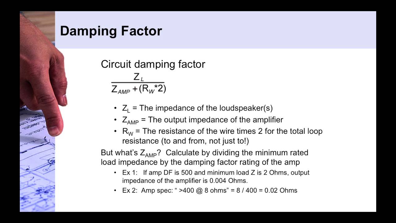

Για όσους ζητούν και...τα ρέστα:
Η παράθεση μιας στατικής τιμής για συντελεστή απόσβεσης δεν συνιστά ικανή συνθήκη για την ποιότητα οδήγησης σ'ένα κύκλωμα.
Οι δε εντυπωσιακές τιμές που προδιαγράφονται από διάφορους κατασκευαστές ενισχυτών δεν ανταποκρίνονται στην πραγματικότητα,αφού τείνουν καταρχάς να μη συμπεριλαμβάνουν καθόλου τον παράγοντα ΄΄Rw΄΄ της ανωτέρω εξίσωσης.
Επιπροσθέτως,οι επιμέρους τιμές εμπέδησης τείνουν να διαφοροποιούνται από παράγοντες όπως συχνότητα,θερμοκρασία λειτουργίας,περιβαλλοντικές συνθήκες,φθορά στοιχείων κυκλώματος,ιδιότητες ιδιαίτερων στοιχείων σε παθητικά δικτυώματα,κ.ο.κ. με αποτέλεσμα στην πράξη ο συντελεστής απόσβεσης και η οδηγική ικανότητα να μη μένουν σταθερά.

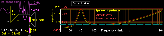

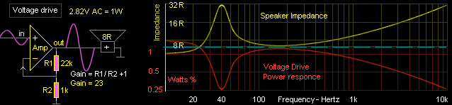

Και όλα αυτά δίχως να εξετάζεται η εναλλακτική μέθοδος μετάδοσης ενέργειας στο κύκλωμα τελικού ενισχυτικού σταδίου-ηχείων που συνίσταται στην εφαρμογή ανάδρασης ρεύματος -η οποία αυξάνει την αντίσταση εξόδου αντιθέτως προς την ανάδραση τάσης- και τη συνεπακόλουθη οδήγηση ρεύματος αντί της κλασσικής οδήγησης τάσης.
Η κλασσική εργασία των Mills & Hawksford στον παρόντα σύνδεσμο περιγράφει τις βέλτιστες συνθήκες για την Αρχή Οδήγησης Ρεύματος σε διαφράγματα κινητού πηνίου (κώνους και θόλους) καθώς και πρακτική εφαρμογή εκείνων.Και όπως μπορεί να μαντεύουν εκ των προτέρων κάποιοι αναγνώστες,οι συνθήκες για την υψηλότερη δυνατή απόδοση προσφέρονται ακριβώς κατά την εφαρμογή της τεχνικής σε...ενεργά κροσόβερ.
Τί συνεπάγεται κάτι τέτοιο;Ότι ακόμα και ο νταβραντισμένος πιουρίστας που έχει συνδέσει το μονοτελή ή OTL λυχνιακό τελικό του σε ομαλό φορτίο υπό συνθήκες οδήγησης ρεύματος...δεν ξέρει τι χάνει.
