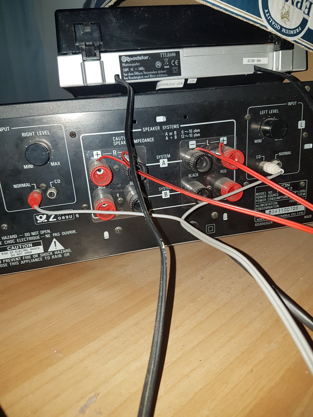

Καλησπέρα παιδιά, έχω αυτόν τον Denon ενισχυτή αρκετών χρόνων αλλά δουλεύει κανονικά με ηχεία επίσης ίδιας χρονολογίας. Θα ήθελα να προμηθευτώ 2 νέα ηχεία λόγω καλύτερης ποιότητας ήχου. Τι μου προτείνετε; Γιατί δεν τα πάω τόσο καλά με τα Ohm και τα Watt. Τι είδους ηχεία να ψάξω σε θέμα χαρακτηριστικών;
Σας ευχαριστώ

Αν και δεν φαίνεται πιο μοντέλο είναι, το λέει επάνω για ένα ζευγάρι ηχεία συνιστά 6Ω μινιμουν. Τα υπόλοιπα ερωτήματα, από την φωτό δεν μπορούν να απαντηθούν.
