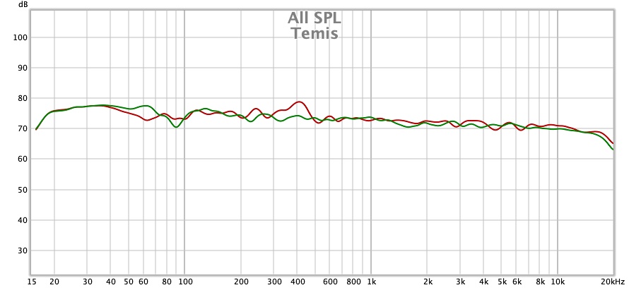

Στα 3κ βλέπω μια μικρή τόνωση. Θέλει λίγο ξύρισμα.
Εκτός κι αν είναι οι κωλοφωνές σε αυτή την ηχογράφηση.
Δες αν το βλέπεις και σε άλλες ηχογραφήσεις.
Θεωρητικά, ο μέσος όρος δε πρέπει να έχει τέτοιες κορυφές.

Δεν θα εμπιστευόμουν μετρήσεις απο κινητό ;)
Σωστό!
Στις μετρήσεις που έχεις κρατημένες φαίνεται τίποτα εκεί; Δε θυμάμαι..
Μια μικρή κοιλιά στους 2 θυμάμαι να υπάρχει πάντως,και καλά κάνει. ;)

Οχι, αλλά δεν κράτησα απο το κεντρικό, σβήστηκαν.
Διαλέξαμε προφίλ για ισοστάθμιση σε ευρεία περιοχή, και όχι sweet spot, οπότε το διάγραμμα του sweet spot δεν βγάζει τρομακτική ομοιομορφία.
Για παράδειγμα: την κορυφή στα 400hz μην της δίνετε σημασία, στην διπλανή θέση (της συζύγου) είναι ακύρωση, οπότε προς το παρόν δεν την πειράζουμε...εκτός και αν δεν μας φέρεται καλά η σύζυγος, και αλλάξουμε γνώμη :D.
Εχω κουρέψει πολύ πάνω απο τα 1000Hz, τα κλιπς ξυρίζουν άγρια...θέλει κι άλλο, αλλά είχαμε διαφωνίες με τον Καστρουνή. Θα ήθελα λίγο κατηφόρα ακόμα.
Κούρεψα και κάτω απο τα 25Hz, διότι τα 3 απο τα 4 buzzwoofers (νέος όρος, έτσι τα λέει η σύζυγος Dimifoot :roflmao:) δεν παίζουν εκεί κάτω και δεν θέλω να τα ζορίσω- Ο Τέμης ανεβάζει στάθμες και θα κινδυνέψουν :focus:.
Θα αφήσουμε τώρα τον Τέμη να ακούσει για 2-3 βδομάδες, να πει τι του αρέσει και τι όχι και θα γίνουν μικρο-τροποποιήσεις.

Η μέτρηση έγινε σε πολλαπλά σημεία (όχι ένα) με Mac laptop με Dirac 3 και umik
Η ισοστάθμιση από πολλαπλές θέσεις. .
Το REW μόνο από το sweet spot.
Οι μετρήσεις που εσυ ανέβασες ήταν από κινητό
Eπειδη δεν εχω εικονα καλη, φανταζομαι δοκιμασατε να ανοιξετε (toe out) τα ηχεια l,r, ευνοουνται πολυ,δεν εχει και τοιχους κοντα...
Απο περιεργεια μια μετρηση ψευδοανηχοικη στο μετρο 500hz -20κhz στο κεντρο του δωματικου,σε ενα ηχειο θα ειχε ενδιαφερον παντως...
Όχι
[DOUBLEPOST=1554188358][/DOUBLEPOST]
Γιατί;

Αμα τα ανοιγατε θα ειχε με φυσικο τροπο κανει ρολ οφ ,χωρις να το τρελλανετε στην επεξεργασια,διατηρεις τριγωνο αποστασεις απλα ανοιγεις κλιση,τα απολυτα τριγωνα σε ενα ηχειο που εχει τετοιο χαραχτηρα θελουν αλλη αντιμετωπιση λεω τωρα...
Γιατι,απο περιεργεια τι εχουν φτιαξει οι Κlipsch engineers...και κανει κοντρα ξυρισμα...
Ναι, στη θέση ακρόασης.
Και ένα σκασμό πρίμα θα σκόρπιζαν στον χώρο με το Έκο.
Θα φόρτωνε κι άλλο η έμμεση, λες κι έχει λίγη...
Και σε μεγάλες στάθμες, ξύρισμα κόντρα.
Άσε καλύτερα...
