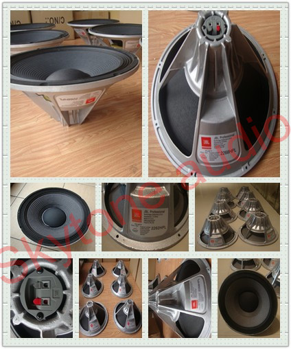

Απάντηση: Re: adam 21 sub master
(Υποθέτω πως έχεις το 2242Η).
όχι βέβαια. το 2242Η που λες έχει x-max 7,87 χιλ.
Σου είπα, έχω το μεγαλύτερο x-max της JBL, δηλαδή το 2268Η (για να μη ψάχνεις, 23mm έχει. και δεν υπάρχει άλλο μεγάφωνο της JBL που να έχει πιο μεγάλο x-max από αυτό...)
το 2242 έχει τυπικό μαγνήτη, ενώ το 2268 έχει μαγνήτη νεοδυμίου.
είναι και κουκλί:
59.554
145.939

Απάντηση: adam 21 sub master
η σωστή φωτό για το Η είναι αυτή:
καθώς τα βύσματα σύνδεσης είναι στο πίσω τμήμα του μαγνήτη και δε βγαίνουν από την αράχνη.
