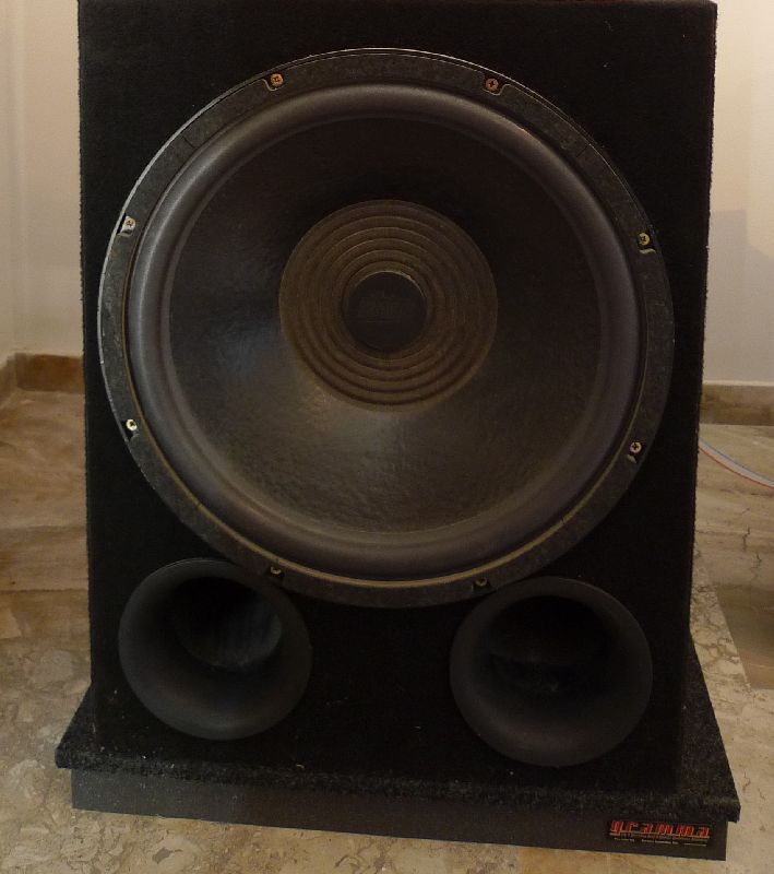

Βάθος, πλάτος καμπίνας 50εκ.
Ύψος: 67 εκ.
Port: 2 x 12εκ, βάθος port: 35εκ. Aeroport μέσα-έξω.
Το RE Audio XXX18 θα μας κάνει;
