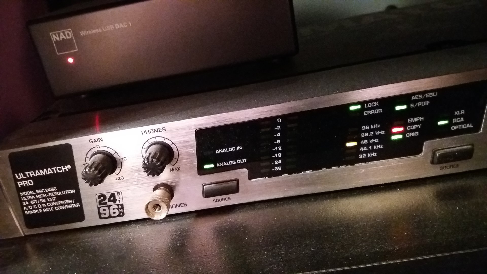

@costas EAR οππππ
... τι κρύσταλλο αλλακσες στο ultramatch ;; 🐒
Βασικά δεν είχαν κρύσταλλο, είχαν υλοποιήσει μια πιο απλοϊκή λύση για clock.
Οπότε, αφαιρώντας αυτήν την λύση και τοποθετώντας κρύσταλλο υψηλής ακρίβειας (πολλά μηδενικά) έχει ως αποτέλεσμα πολύ λιγότερο τζιτερ λόγω μεγαλύτερης ακρίβειας των χτύπων του ρολογιού.
Προφανώς δεν ήταν δική μου ιδέα, είχα δει κάπου μια τεχνική αναφορά επ'αυτου και απλώς αναπαρήγαγα τη λύση.

πόσο να μετρούσε άραγε αυτό με το αλλαγμένο κρύσταλλο ρε Κώστα?
Απλώς λιγότερο τζιτερ, δηλαδή χαμηλότερο επίπεδο ψηφιακού θορύβου, καμία άλλη διαφορά.
