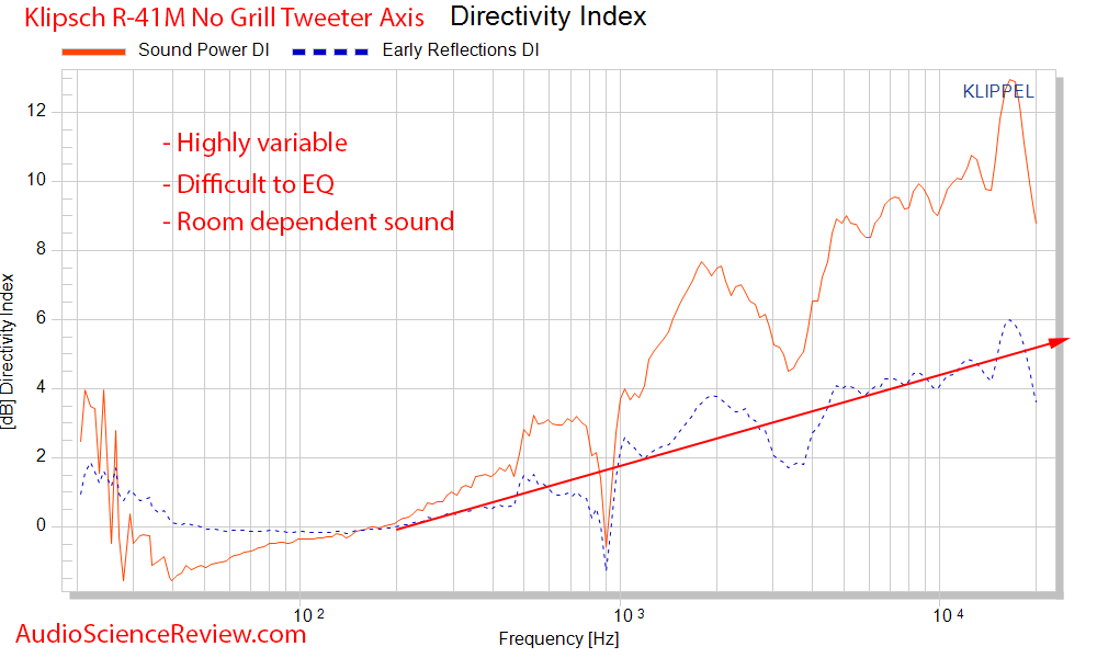

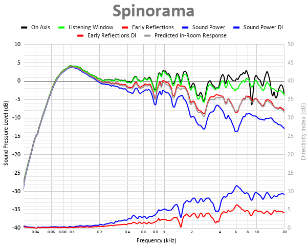

"Please avoid the Klipsch R-41M unless you just want a speaker as an ornament."
Παρεμπιπτόντως, το klipsch έχει παρόμοιο score με το fluid.
Είναι κρίμα ν'αφήναμε μέλη να δείχνουν πόσο καλά...δεν καταλαβαίνουν. :sneaky:
Η καθοριστική διαφορά βρίσκεται στα παρακάτω στοιχεία:
Fluid FX50 δείκτες κατευθυντικότητας (κάτω καμπύλες):
Προσοχή πόσο απότομες γίνονται οι κλίσεις για το Klipsch :
Το στοιχείο-κλειδί έγκειται ακριβώς στην ευκολία διόρθωσης του Fluid μέσω EQ,αφού από το spinorama κιόλας είναι φανερό ότι τα χαρακτηριστικά στην on-axis απόκριση διατηρούνται σε σημαντικό βαθμό και off-axis.
Αυτό είναι το "σημείο κλειδί" στο "καλό ηχείο", η ομοιογενής απόκριση σε ον αξις και οφ αξις.
Τα ηχεία που για να "ακούγονται κάπως" πρέπει να τα βάλεις οφ αξις, είναι δείγματα κακών υλοποιήσεων.
Γενικά το ηχείο που διαφοροποιείται η απόκριση μεταξύ ον αξις και οφ αξις, είναι ένα "κακό ηχείο", που αν στρώσεις την ον αξις θα διαλύσεις περαιτέρω την οφ αξις και όλος ο χώρος θα φωνάζει τόσο άσχημα, που καλύτερα να το άφηνες ως έχει, ή έστω να το έκαιγες στο τζάκι ως ακριβό καυσόξυλο που είναι.
