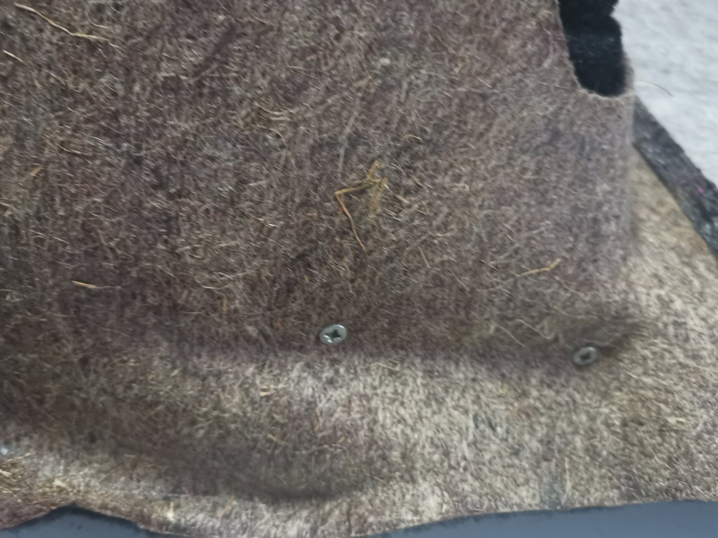

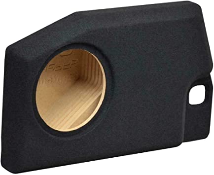

Λοιπόν τα έχω όλα στα χέρια μου.

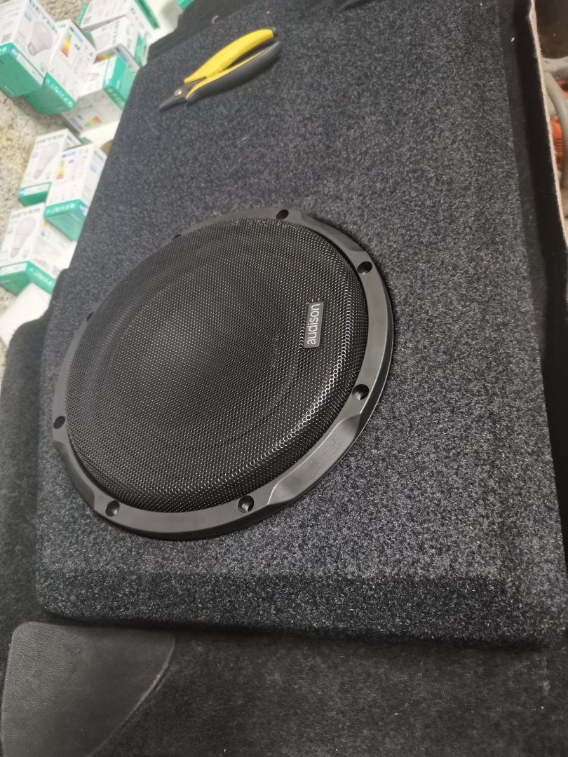

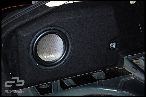

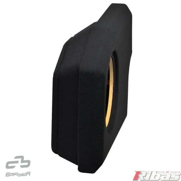

Το μεγάφωνο είναι πολύ στιβαρή κατασκευή και ιδιαίτερα βαρύ.

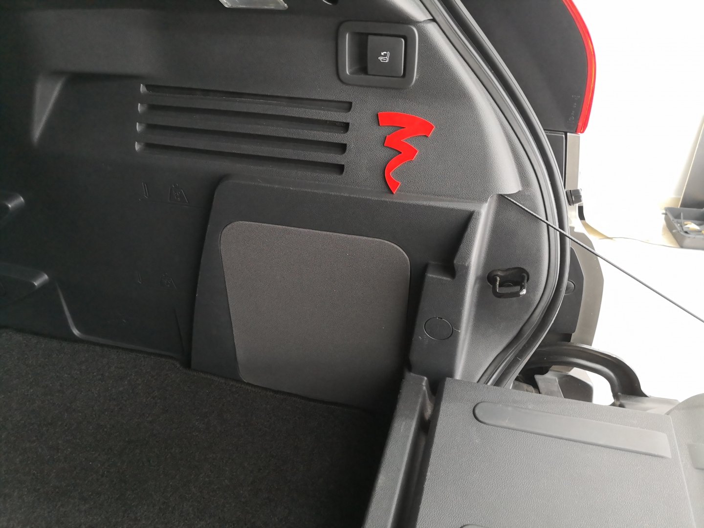

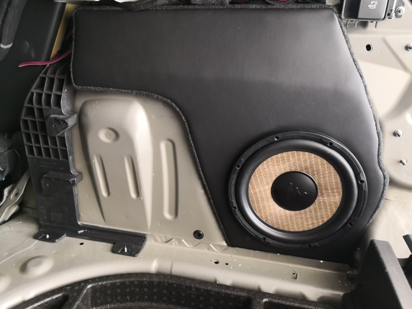

Απο εκει και πέρα βάζω κάποιες φωτογραφίες που βρήκα με το κουτί τοποθετημένο και με μια πρόχειρη ματία που έριξα έχω την αίσθηση οτι πρέπει να κοπεί κομμάτι της ταπετσαρίας πίσω του.
Επίσης δεν έχω την παραμικρή ιδέα πως υποτίθεται οτι θα στερεωθεί γερά στη θέση του.
Και είναι πιο βαθύ απο οτι φαίνεται στη φωτογραφία.
18.124
26.179
Συνήθως τα βιδώνεις εσωτερικά πάνω στο αυτοκίνητο.
Η σωστή τεχνική είναι να δημιουργήσεις το σημείο που θα βιδωθεί στο χώρο πριν καν ξεκινήσεις με το κουτί.
Αν δεν ξέρεις που θα ήταν ασφαλές να βιδωθεί βάλε ιμάντα στα δύο δεστράκια

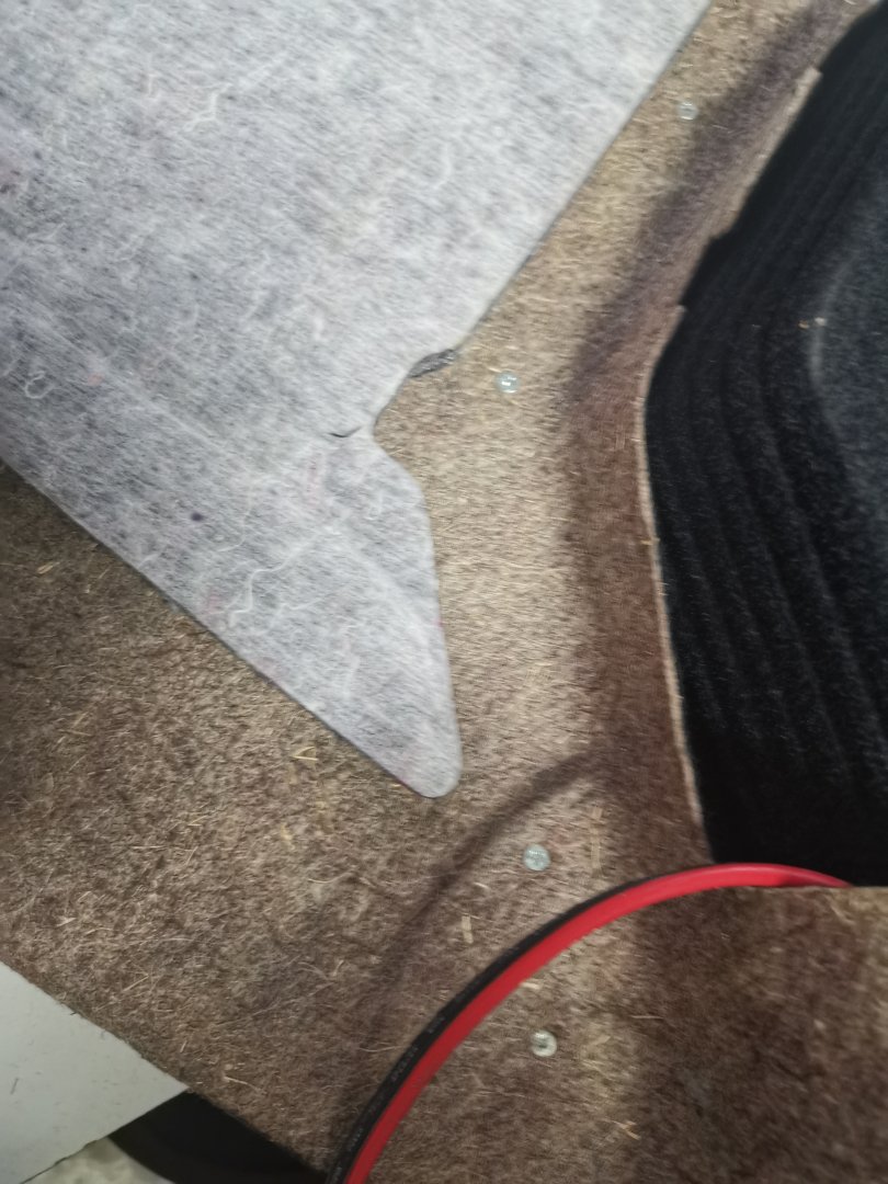

2.032
944

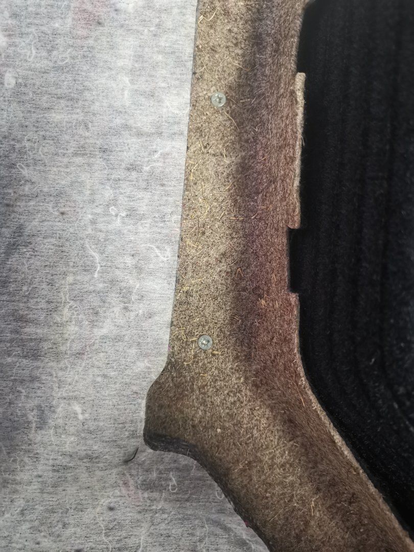

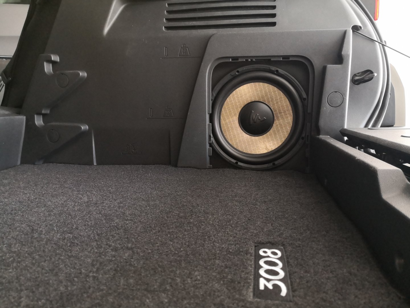

Δεν είναι δικές μου οι φωτογραφίες.

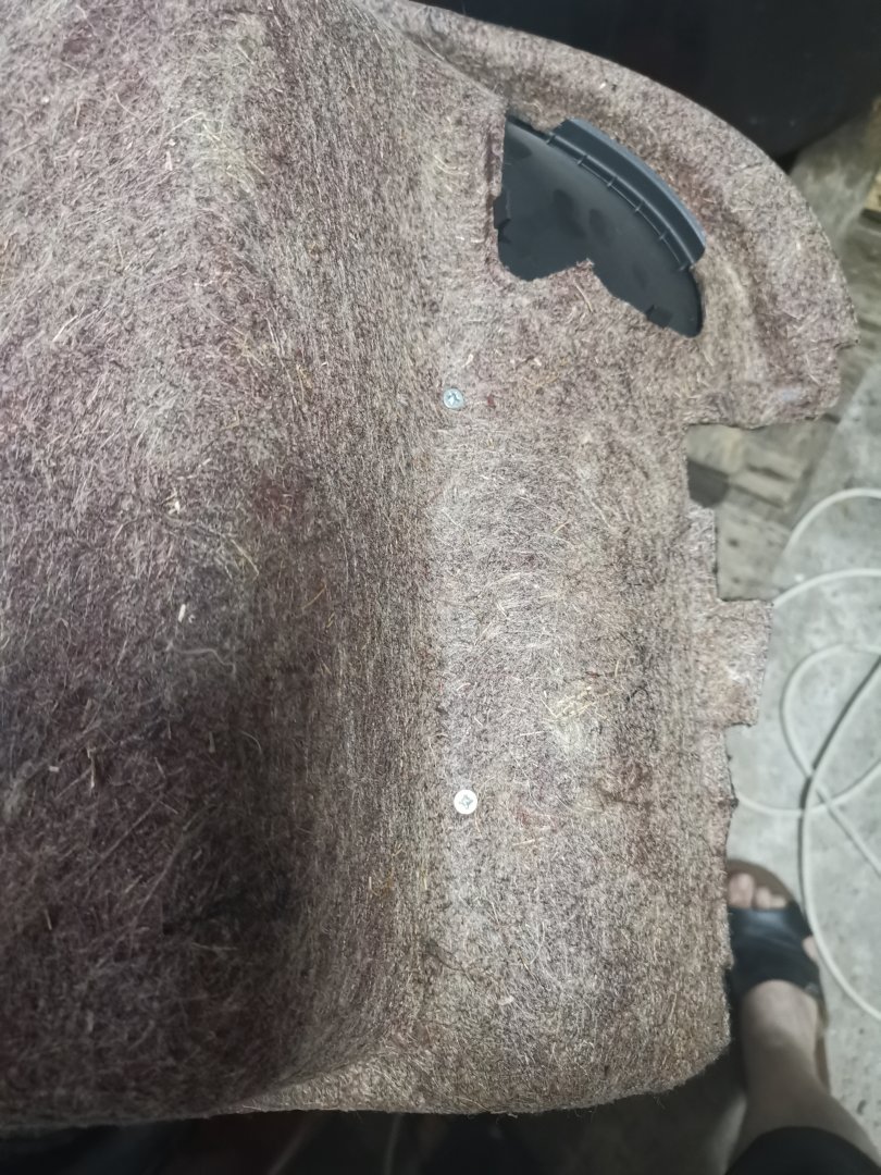

Πάλι έχω την αίσθηση οτι δεν είναι τοσο βαθιά η δική μου ταπετσαρία.
Θα δείξει το ΣΚ.
Εδώ πάντως το έχουν βιδώσει εσωτερκά της ταπετσαρίας.

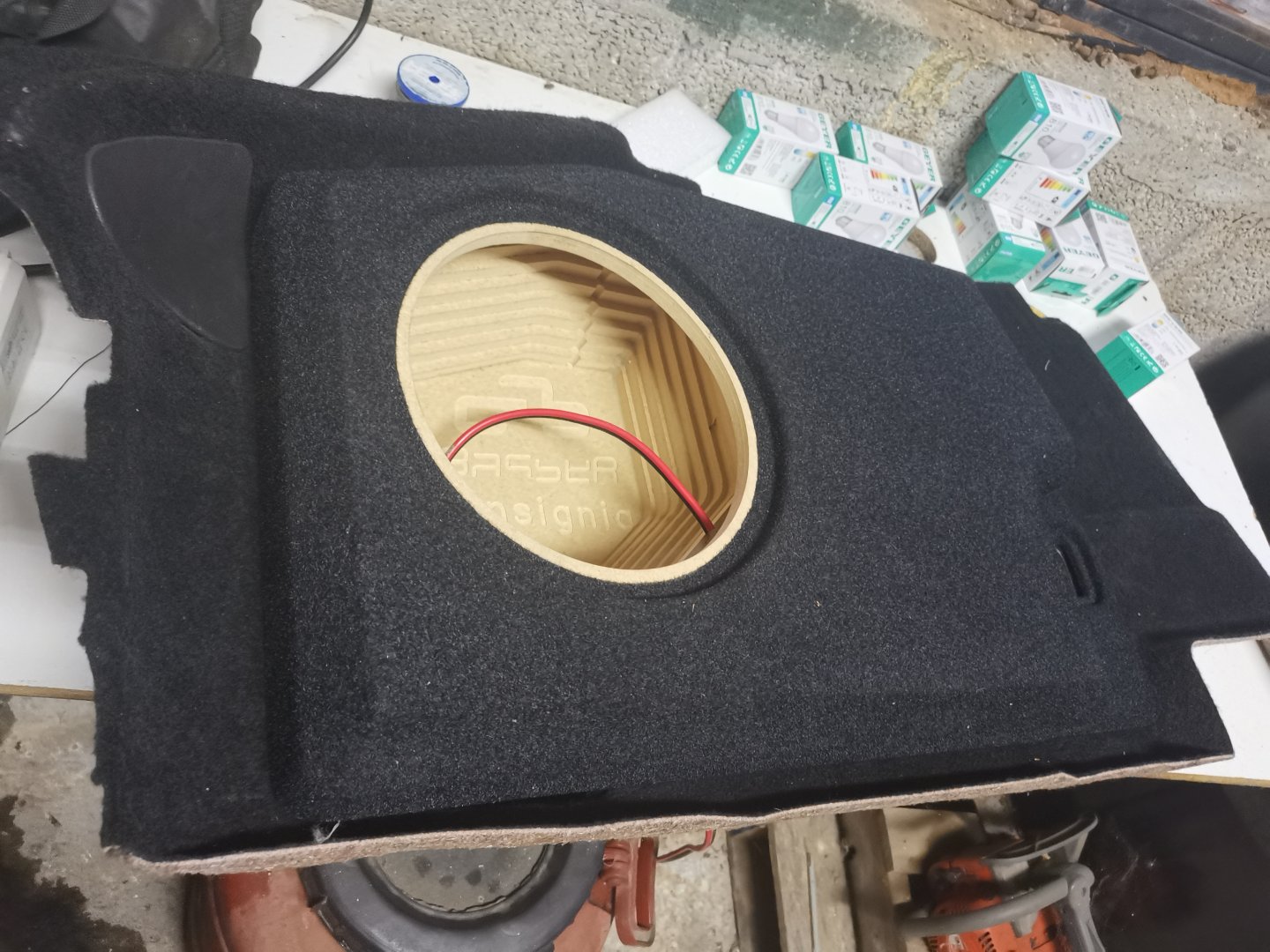

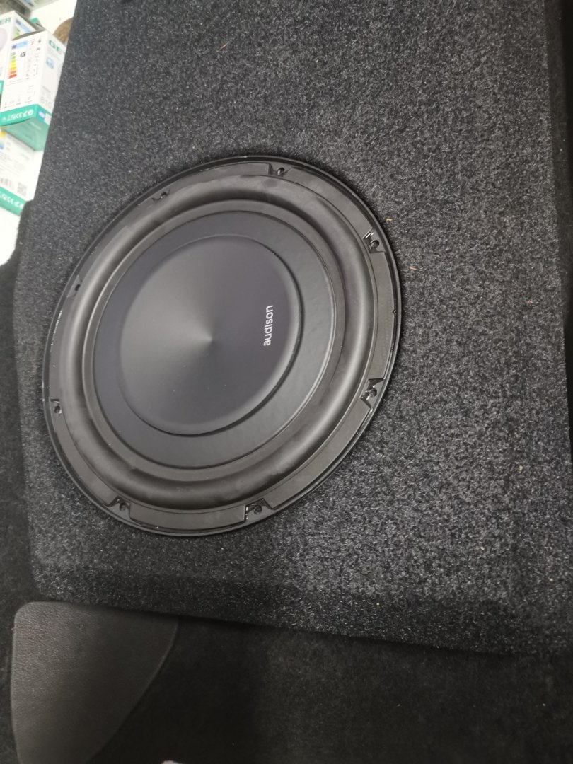

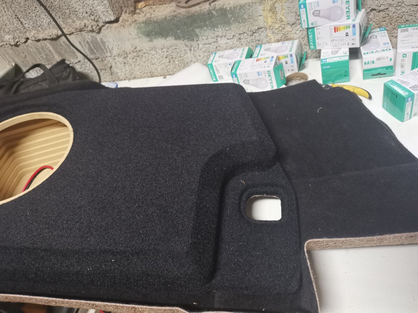

Πριν βιδώσεις το μεγάφωνο βιδώνεις εσωτερικά το κουτί. Εδώ του έβαλα 3 βίδες κι έγινε νταμάρι.

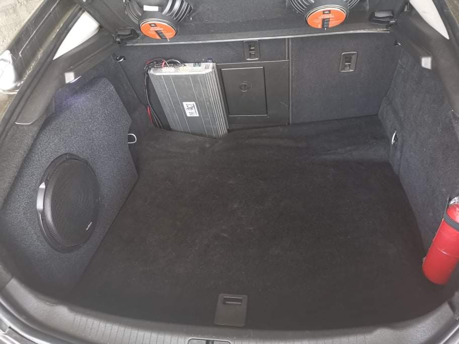

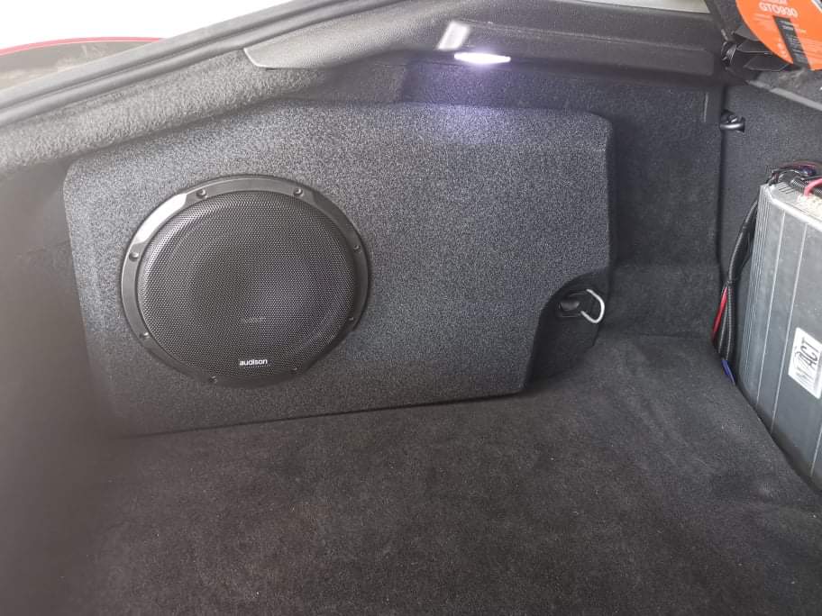

Έχει πάρα πολύ χώρο δεξιά και αριστερά πίσω από τίς μοκέτες.
Να έκρυβα και τον ενισχυτή όταν τελειώσω με τις ρυθμίσεις?
18.124
26.179
η διαφορά με μία custom εγκατάσταση είναι ότι σε αυτήν θα χωρούσε και ο ενισχυτής μαζί κάθετα.
κατά τα άλλα μια χαρά.
