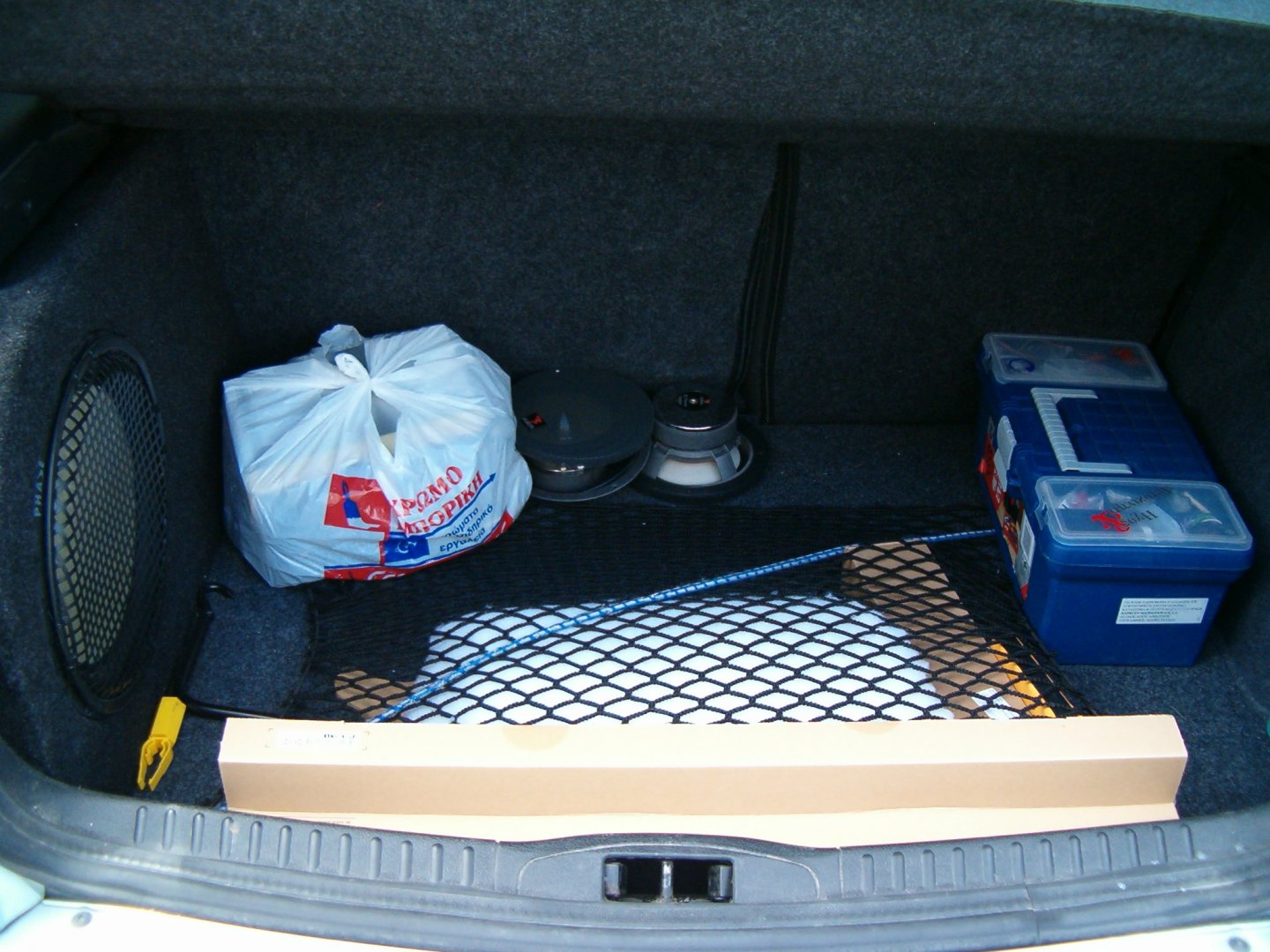

Λοιπών το κεντρικό έφυγε και ο ήχος μπροστά μεταμορφώθηκε!
Από εκεί και πέρα τα jbl στην εταζιέρα δεν μου κάθονται στο αυτί και τα έκοψα στους 100 κύκλους μόνο για μπάσο.
Δεν νοιώθω να μου λείπει κάτι αλλά λόγω της φύσης τούς τα 6 Χ 9 έχουν περιορισμένη πρόσληψη ισχύος για αυτή τη δουλειά οπότε γεννάται ένα άλλο ερώτημα.
Η πρώτη επιλογή είναι να φύγουν και να μπει sub αλλά δεν θέλω να κλείσω το χώρο αποσκευών.
Αυτό που θα με βόλευε αφού έχει γίνει ήδη η ζημιά στην εταζιέρα είναι αν θα μπορούσε να παίξει κάτι open baffle στην θέση των 6 Χ 9 μόνο για χαμηλό!
Οπότε ο impact μένει μόνο για χαμηλό κάτι πού θα τακτοποιηθεί άμεσα και σε δεύτερο χρόνο ένας ενισχυτής με dsp για τίς 4 πόρτες χωρίς να με βιάζει πλέον γιατί είναι αξιοπρεπέστατος τελικά ο ήχος της πηγής.
Ευχαριστώ θερμά όσους με προέτρεψαν να ξηλώσω το κεντρικό!

Σε σχέση με το 12αρι η και το 10 Άρι σε πολυεστερικό κουτί ναι
Χωριά που δε θα βρεις εύκολα free air 8αρια για να παίξουν στα 500 λίτρα που έχουν από κάτω τους

Πολυεστερικό στην μια γούβα αριστερά ή δεξιά και ένα 10αρι μη σου πω 12αρι
Ό,τι γράφει ο κουμπάρος. Μην το φοβάσαι.
Σχεδόν δε φαίνεται (μα πού έχω βάλει τις άλλες φωτό μου, δεν τις βρίσκω πουθενά).

Θυμίζω την προτροπή να βρεις πρώτα μτχ εταζερα πριν τρυπήσεις την υπάρχουσα.

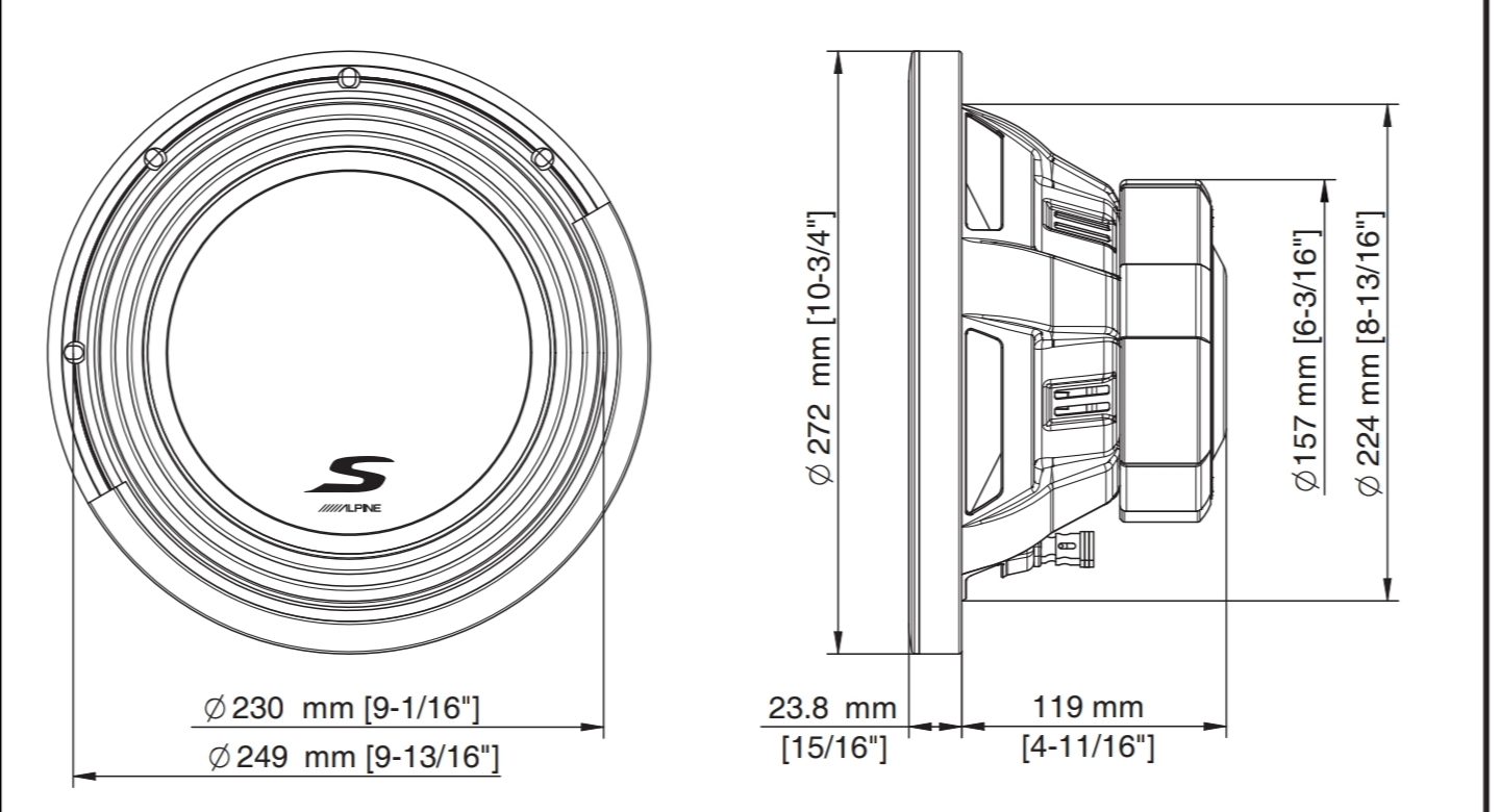

Να μου προτείνετε μεγάφωνο για τα 15 λίτρα να κάνω παραγγελία και αυτό να ξεμπερδευω !
