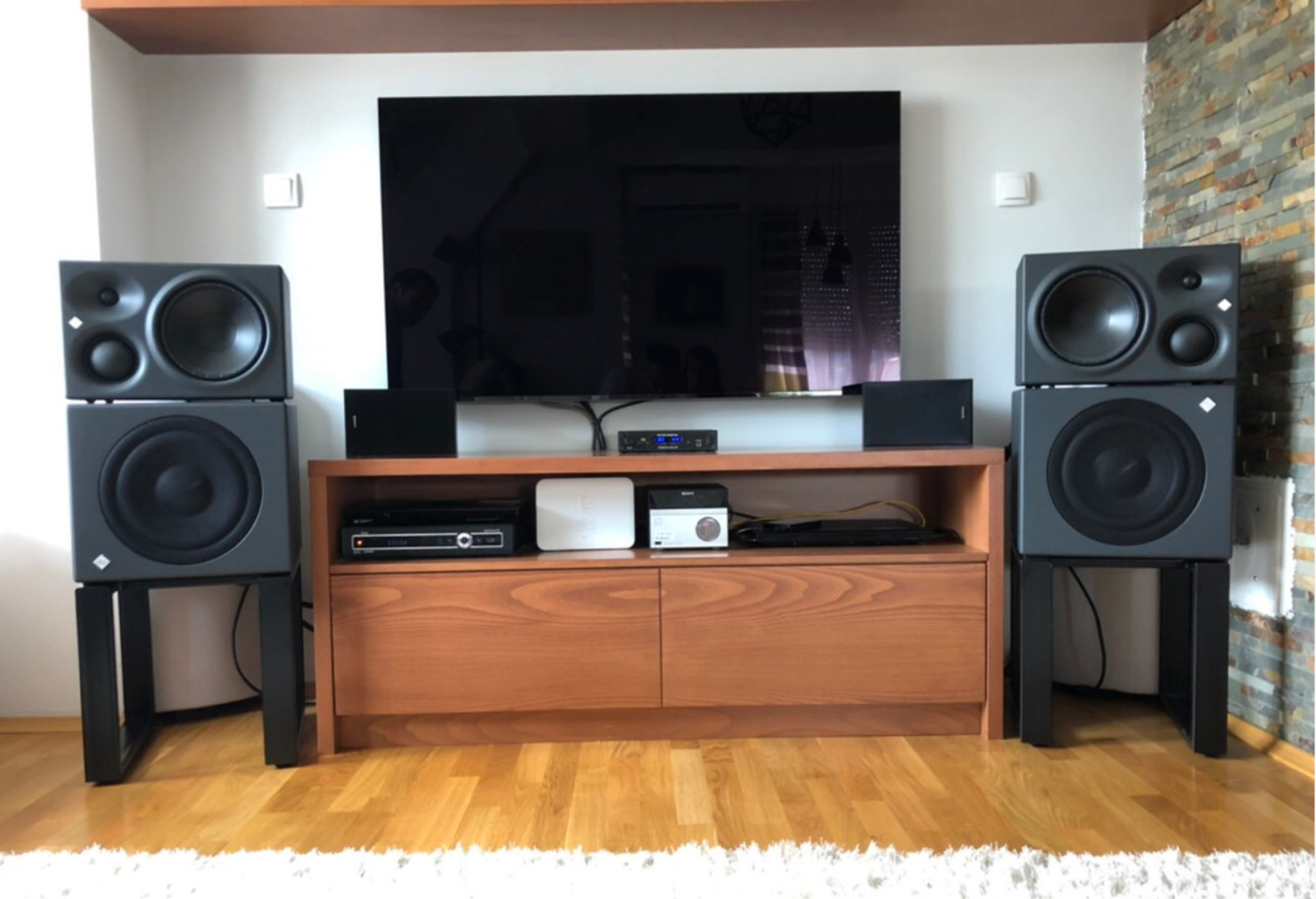

Ωραία...και για πείτε μου...όλα αυτά που θα τα βάλει κανείς? Στο σαλόνι?
Το 310 με ένα 750 από κάτω του ως βάση, είναι τόσο μικρό, που μια χαρά χωράει κάτω από την οθόνη για να βλέπεις τις ταινίες σου με φυσιολογικό ύψος οθόνης.
Βεβαίως, και το 420 πλαγιαστό είναι μικρού ύψους, και μπορείς να το βάλεις οριζόντια διότι γυρνάει το τμήμα της μπάφλας που έχει μιντ και Τουίτερ.
Χρειάζεται Trinnov για να πας το κρος πάνω από τα 80Hz.
Σωστά. Δυστυχώς κανένα σαμπ της Νιούμαν δεν έχει ρυθμιζόμενη συχνότητα κρος. Αυτός είναι ο μόνος λόγος που δε το έχω υλοποιήσει ακόμα. Ο μόνος. Θέλει για την μπροστινή τριάδα να φάει 3 ακόμα εξόδους τρινοβ, και να δηλώσεις ως ένα ηχείο το κάθε σετ 310+750. Πολλά λεφτά ο 32-αρης..
Έχω στείλει mail στη Νιούμαν για το κατά πόσο είναι εφικτό να αλλάξει το κρος στο σαμπ ώστε από 80 να πάει 160, κι απάντηση δεν έλαβα. Βεβαίως, εδώ που τα λέμε, δεν είναι δα καμία τρομερή επιστήμη, με ένα κολλητηρι όλα γίνονται, αλλά να..

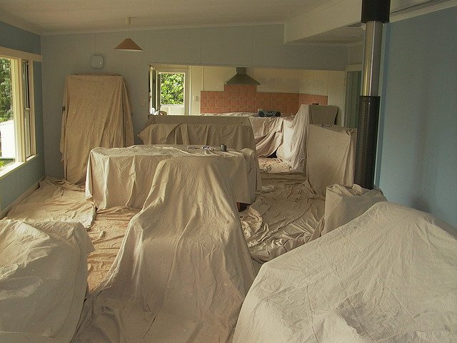

Πρώτα απο όλα τέτοιες αρχιτεκτονικές βλακείες όπως στην φώτο δεν θα έκανε ο Antony. Αυτό της φώτο είναι εργολαβική αρχιτεκτονική χα χα και μπορεί και να ομόρφαινε και λίγο με ακουστικές παρεμβάσεις.
Ούτε γαλάζιο ανοιχτό ξεπλυμένο στο σαλόνι, ούτε κιτς χρώμα πλακάκι και υπερυψωμένο κιόλας μόνο στο ύψος του απορροφητήρα, ούτε παράθυρο ασύμμετρα τοποθετημένο εντός του χώρου να φωτίζει τον διάδρομο που να τελειώνει 30 εκ. απο τοίχο ακόμα και εάν στοιχιζότανε ωραία με την εξωτερική όψη του κτηρίου, ούτε εσωτερικές ψευτοσκοτίες σε ενα μόνο τοίχο και μάλιστα τόσο λεπτές, κλπ κλπ. Τουλάχιστον έβαλε γυψινο στο ταβάνι ο εργολάβος (πιθανόν και μηχανικός χα χα) και πάλι δυνάλογα λεπτό συγκριτικά με το μέγεθος του σαλονιού. Πρώτα αποκτάμε αισθητική και μετά κάνουμε παρεμβάσεις ακουστικές στο χώρο. Το χαμηλό ύψος του παραθυρου λόγω ισογείου για να έχει μια αίσθηση απο τον κήπο και οπτική σε αυτόν αμφιβόλου αισθητικής εάν και έχει μια μικρή λογικη αλλά τότε έπρεπε να κάνεις σαλόνι υψομετρικά ίδια με τον κήπο, δεν σηκώνεις το σπίτι. Πες βρε Antony και εσύ. ¨Ακου σκοτίες εσωτερικά και μάλιστα κάθετες. Ευτυχώς δεν φαίνεται το πλακάκι που σίγουρα έχει. Ποιός ξέρει τι σόκ στα μάτια μου θα ήταν και αυτό πρωινιάτικα.

Η μόνη περίπτωση που θα χρειαστεί να ενσωματωθεί 750 σε 310, είναι σε δικαναλο σε απόσταση ακρόασης >2 μέτρων και σε πολυκάναλο έως ιμερσιβ, σε απόσταση ακρόασης >2,5 μ, εάν και εφόσον απαιτείς στάθμες ίσες ή υψηλότερες της στάθμης αναφοράς.
Εννοείται, πάντα με σαμπ και κρος στους 80.
Οι αποστάσεις που γράφω (2-2,5μ), αρκούν άνετα για στάθμες αναφοράς, εντελώς χορταστικές και στην πραγματικότητα δε χρειάζεται μεγαλύτερες στάθμες, αλλά οκ, αν το θες, θα το πληρώσεις.
Για δικαναλο σεταπ, σε χώρο 40τμ και με απόσταση ακρόασης 3,5 μέτρα (λέω ένα παράδειγμα μεγάλης απόστασης ακρόασης) έχεις τις εξής λύσεις από Νιούμαν:
1. Ένα ζευγάρι 420 και 4 τεμάχια 870.
2. Ένα ζευγάρι 310+750 και 4 τεμάχια 870.
Κατά τη γνώμη μου, η 1η λύση είναι προτιμότερη, αλλά δυσκολότερη στην υλοποίηση, γιατί θες έξτρα εξοπλισμό για κρος μεταξύ 310-750 στους 160-180 κύκλους.
Και στις 2 λύσεις, η 4-αδα των 870 θα αναλάβει τυπικά το φάσμα έως 80 κύκλους.
Και στις δύο λύσεις, το σημείο κρος μεταξύ δορυφόρων και 870 μπορεί να παίζει από 60 έως 80 κύκλους, αναλόγως συμπεριφοράς του χώρου στη θέση των δορυφόρων και αναλόγως ύπαρξης επιπρόσθετου εξοπλισμού για να αλλάξεις το σημείο κρος, διότι στα σαμπ της Νιούμαν το κρος είναι στάνταρ στους 80. Από δικές μου δοκιμές, είναι προτιμότερο να κάνεις κρος με άλλο εξοπλισμό, κι όχι με αυτόν του σαμπ.

Δεν παίζει φαρφιλντ στο ταβάνι ρε, σιγά, πόσο ύψος ταβανιού να έχεις;
Το 420 ή το πακέτο 310+750 έχει νόημα μόνον για μεγάλες αποστάσεις ακρόασης.
Το 310 για ταβάνι είναι τελική λύση.
