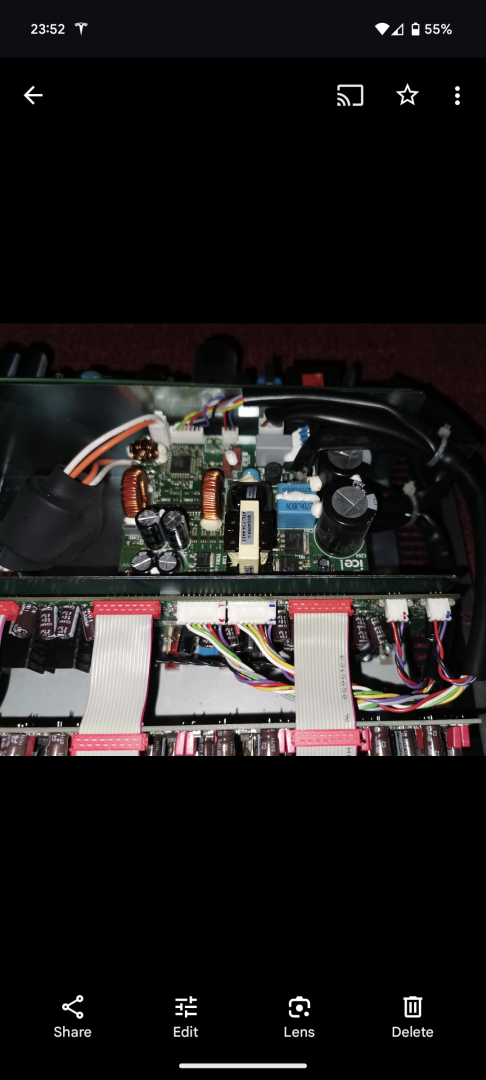

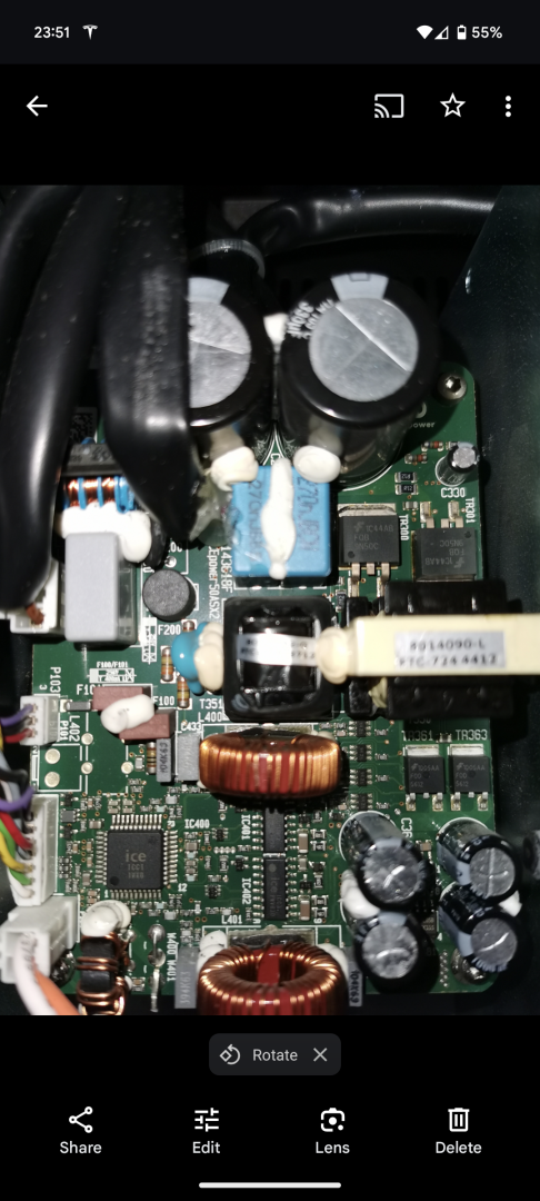

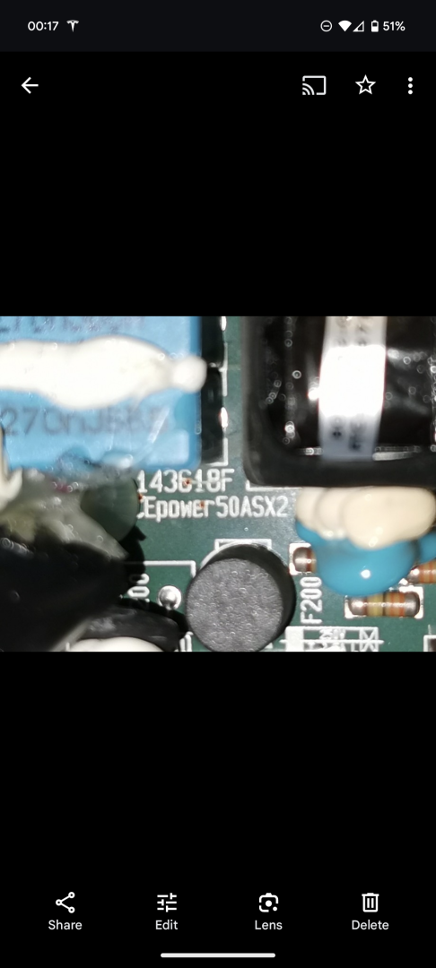

Η Νιούμαν στα σαμπ της, χρησιμοποιεί το 835037 με ένα ice module ανά μεγάφωνο, το 50sx2. Θεωρητική μέγιστη συνεχής ισχύς (αν θυμάμαι καλά) στα 170 βατ.
Όμοιο ακριβώς ενισχυτικό (το 50-αρι πάντα) έχουν και τα τζενελεκ που έχω, πάντα ένα ενισχυτή ανά μεγάφωνο.
Φωτογραφίες από το δικό μου 870, που έχει 2 τέτοιες πλακέτες της ice, δικαναλη η καθεμιά τους, μια ανά μεγάφωνο: (νομίζω πως δεν έχει βάλει "χέρι" η Νιούμαν στις πλακέτες της ice, τις βλέπω "μαμά" (αλλά οκ, δε μπορώ να είμαι βέβαιος):
Όπως και το 125sx2, έτσι και το 50sx2 είναι δικαναλα ενισχυτικά, που μπορούν να χρησιμοποιηθούν είτε απλώς γεφυρωμενα (τυπική χρήση με RCA), είτε (καλύτερη χρήση της γεφύρωσης) διαφορικά, ένα κανάλι ανά ημιπεριοδο.
Στα σαμπ αυτά που έχω, τόσο στο τζενελεκ όσο και στο Νιούμαν, τα 50-αρια δεν χρησιμοποιούνται απλώς γεφυρωμενα. XLR λέμε. 😁
Η φουλ διαφορική τοπολογία, εξασφαλίζει πολύ μεγάλη απόρριψη θορύβων, με συνέπεια πολύ χαμηλούς θορύβους ηρεμίας από τα μεγάφωνα, κάτι που κάνει μπαμ στις προδιαγραφές τους.
