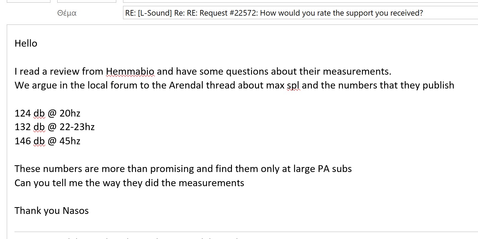

Ένα από τα τελευταία έκανε και κάποιες μετρήσεις max spl, βέβαια δε μας λέει σε τι απόσταση, σε κάθε περίπτωση όμως ακόμη και στους 50 πόντους να είναι τα νούμερα που έδωσαν είναι αξιοσημείωτα.
20hz - 124db
22-23hz - 132db
45hz - 146db
ένα άλλο αξιοθαύμαστο είναι το πάχος της καμπίνας (50μμ) και HDF
όπως και ότι κάθε woofer οδηγείται από ξεχωριστό τελικό στάδιο.
Πραγματικά νασο, όπως είπε ο Μιχάλης είναι Πολύ για........ (εκτός) η μετρήσεις.
Οταν είδα 125db στα 20 και 146db γέλασα με την ψυχή μού, δεν βγαίνουν αυτά τα db ούτε να βάλεις το κολλητά τα σαμπ και ανάμεσα το μικρόφωνο κολλητά.
Όπως είπε κ ο Κώστας θέλει γομαρια και όχι ένα, η ένα με 4 μεγάφωνα 18αρια και για πάνω από 5 κιλοβάτ , δες databass και θα καταλάβεις αν βγαίνουνε τα 146 db.
Δεν κατηγορούμε τα αρενταλ, μία χαρά παίζουν και καλά και δυνατά, αλλά η μετρήσεις είναι καμία σχέση
146 ντεσιμπέλ δεν μετράνε ούτε κάτι γομάρια δολοφόνοι.

Ναι δεν αμφιβάλω ότι κάτι περίεργο συμβαίνει γιαυτό έστειλα και email.
ότι παίζουν πολύ δυνατά παίζουν δεν έχουν επαφή και μόνο του το κάθε ένα με το pb13 που είχα.
και το λέω με μετρήσεις πέρα από το τι ακούω. με το pb για να παίξει όσο πιο φλατ γίνεται δεν ξεπερνούσα τα 108 - 110db db,

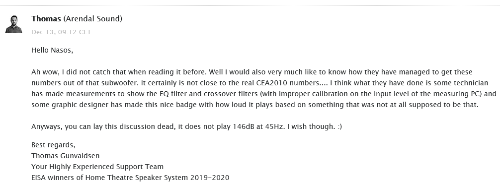

Hello Nasos,
I have been in touch with the reviewer, and they have actually measured the max SPL of the subwoofer. They have not done a CEA2010 measurement, but an in-room measurement with same placement and measuring distances as they do for all recent reviews apparently.
Here is how they go about it:
"I always measure the frequency response of the sub-basses, and in addition, crossover filters and, where applicable, eq, boost and the like, so that you readers have a good and objective basis for the listening impressions. This time, we also start measuring maximum SPL in rooms, and we do the following:
A sweep from 20 to 50 Hz, we set maximum sound pressure at 20 Hz and we also stop raising when we do not get higher level at 20 Hz. Then we read the room nodes 22-23 Hz and 45 Hz, and specify these as well. Personally, I think the important figure is at 22-23 Hz, and 20 Hz is the reference, while the 45 Hz measurement is most interesting in comparison to 22-23 Hz.
Around 10 dB difference is good, while a significantly larger difference at hand indicates that the bass is not going all the way down to 20 Hz. Together with the frequency measurement, these figures give a good indication of how the sub-bass actually performs.
In practical terms, the frequency measurements goes like this: I put the box on its side (one that contains no driver, port or amplifier), and a mic is placed at the driver. A second mic is placed, in case it is not a sealed box, at a port or slave bass, and the volumes are then balanced to take into account the size differences between the port / driver / slave bass and the signals are merged into a summing amplifier before reaching the sound card.
We have already gone through sound pressure, but placement of mic and sub is as follows: The sub-bass amplifier panel side is set 60 cm from the wall and the mic 1 m from the floor in the middle of the room (which is obliquely behind the sub-bass)."
Now anyways back to your request, I unfortunately do not have CEA2010 measurements that I can share as they are in documents with other subs. But I can tell you that at 63Hz is has an output of 118,6dB
Best regards,
Thomas Gunvaldsen
Your Highly Experienced Support Team
EISA winners of Home Theatre Speaker System 2019-2020
Οπότε τα 125db με 2 sub συν το room gain είναι λογικό νούμερο

Τα 118.6 είναι εξαιρετική επίδοση, και πιστευτή.
Μαζί με το gain του χώρου, μπορεί να αυξηθεί έως και κατά 6-9 ντιμπι, εξαρτάται πως το μέτρησε για αυτή τη στάθμη.
Ναι, λογικό και επαρκέστατο.
