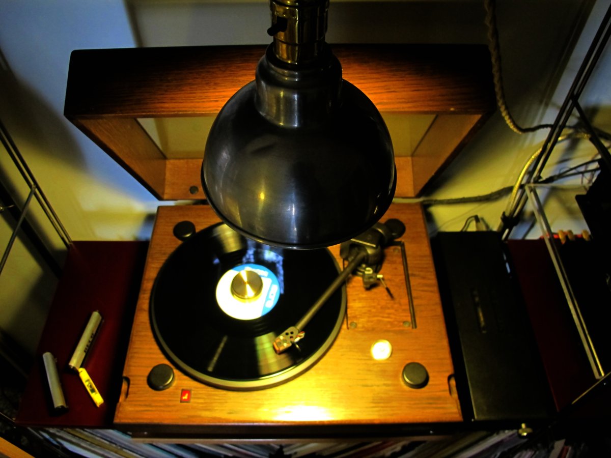

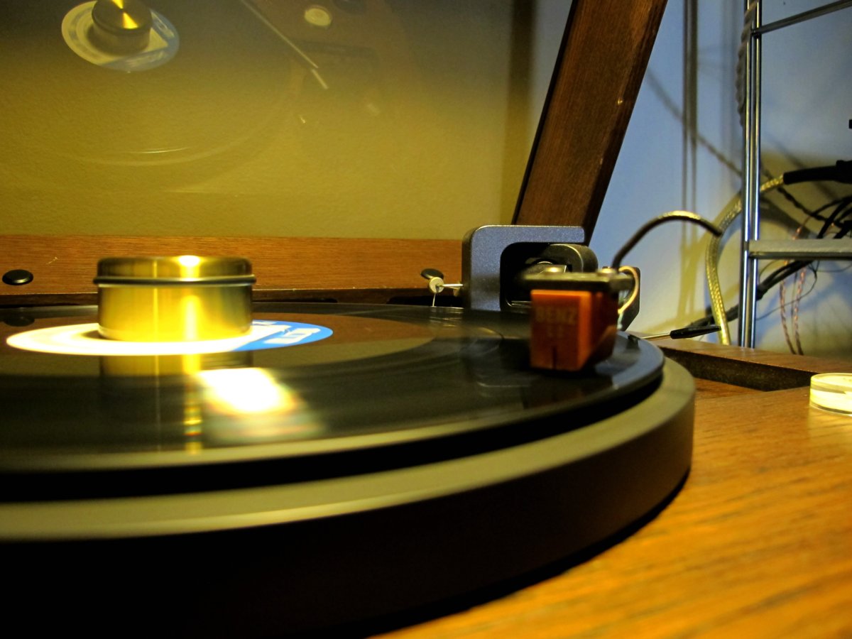

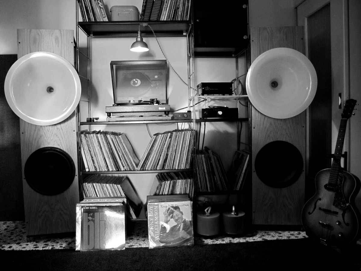

Την καλησπερα μου και απο εμενα...ηρθε η ωρα να πω δυο λογια και εγω για το δικο μου συστημα.
Δεν αποτελειτε απο πολλες συσκευες αλλα οσες χρειαζεται για να μου χαρισει το ''ταξιδι''.
Μετα απο καποιες αλλαγες στην πορεια της αναζητησης εχω φτασει σε καλο σημειο, παντα για το δικο μου γουστο
βεβαια.Βασισμενο στο αναλογικο λοιπον εχουμε και λεμε
Ηχεια - Diy με altec + eminence ( ob )

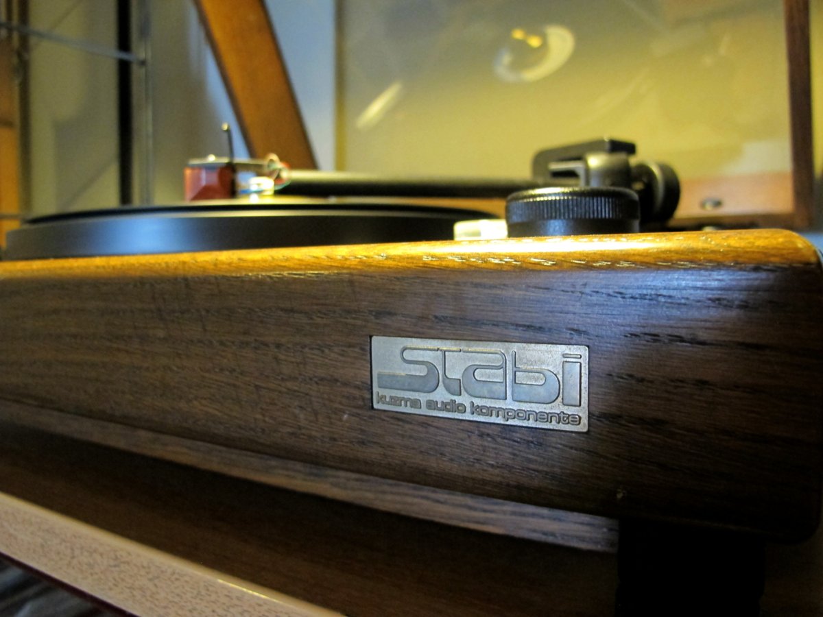

Πηγη - kuzma stabi
Κεφαλι - Benz wood L2

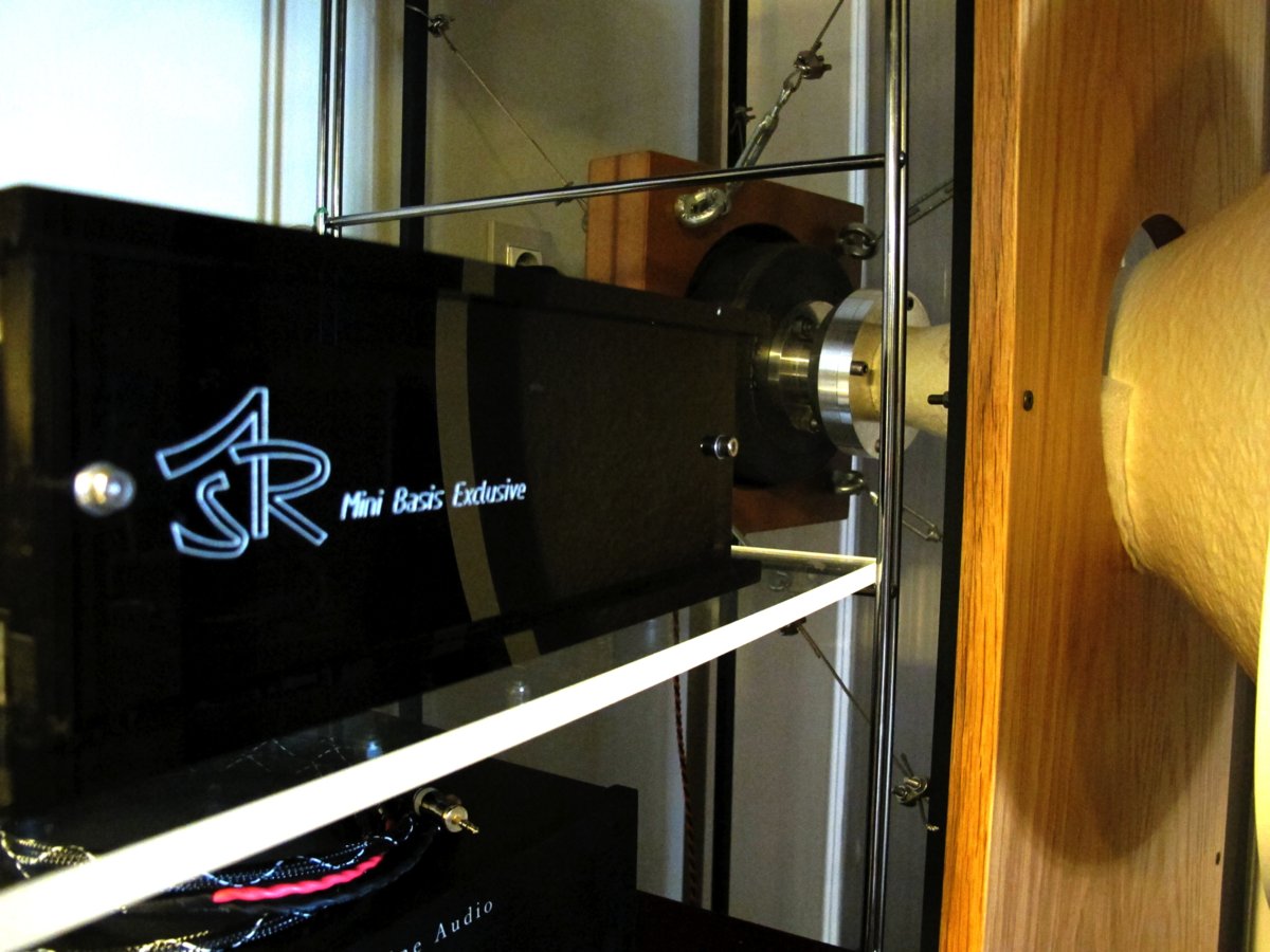

Phono - asr mini basis exclusive
AMP - red wine audio 30.2
Προσφατα εγινε η αλλαγη του phono και μου εκανε εντυπωση η μεγαλη διαφορα που ειδα σε δυναμικες καθως και στα χαμηλα.Στην κατοχη μου ειχα το phono της project tube που ειχα ποιο παλια με το expression.
Τωρα επομενη κινηση σιγουρα ενας καλος λαμπατος στην θεση του red wine (αναθεμα τα φραγκα!!)Βεβαια δεν βιαζομαι τοσο καιρο φαγαμε να φτασουμε εδω!!Επισης ο χωρος ειναι πολυ δυσκολος, λογο οτι ειναι μικρος και περιεργα διαμωρφομενος και χανουν αρκετα τα ηχεια αλλα πιστευω μεσα στο ετος να αλλαξω χωρο.

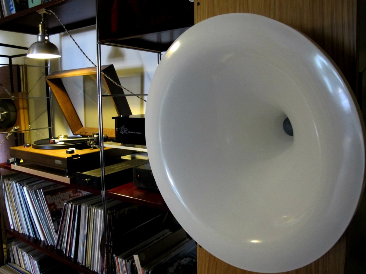

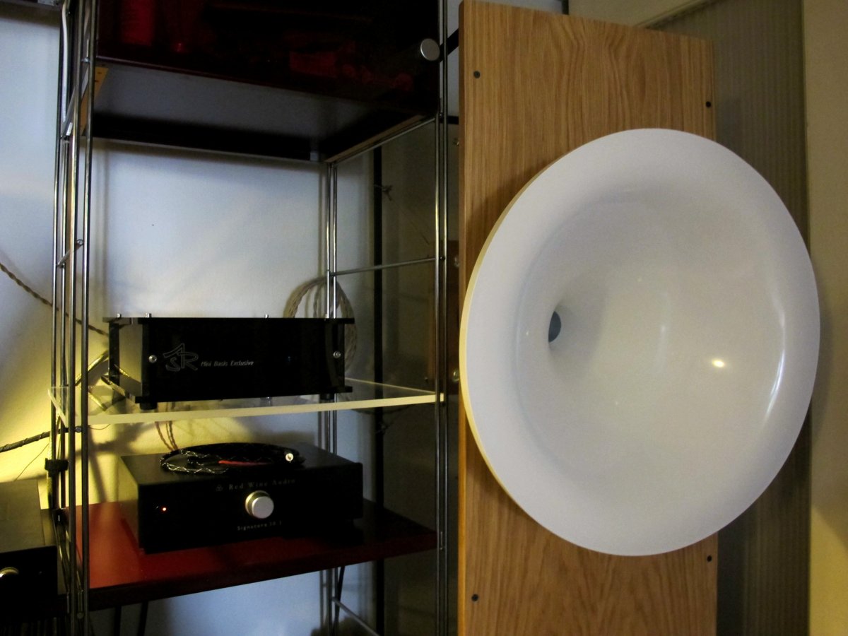

υπέροχα φαίνονται όλα ! ο ενισχυτής είναι πολύ καλός, πρέπει να δώσεις πολλά παραπάνω σε λαμπάτο για να δεις διαφορές ... στην αρχή διάβασα για ντιούικα ηχεία και δεν περίμενα να δω την πολύ ωραία κατασκευή που τελικά ανέβασες ... με τι υλικό είναι κατασκευασμένη η κόρνα ; κάποιο κεραμικό ;
Αυτο ακριβως σκεφτομαι και εγω ,λογο ανοιχτης μπαφλας θελει ποιοτικα και τουλαχιστον 20 wattakia για να βοηθησει τα woofer
και οπως λες θελει λεφτα!χαχα οχι δεν ειναι τοσο μεγαλα,περιπου 1,70 χ 50 χ 60.Τωρα η κορνα χωρις να ξερω ακριβως αλλα πρεπει να εινα πολλα στρωματα πολυεστερας,το χρωμα
τους ειναι αυτο , οπως κατασκευαζεται.Καποια στιγμη θα πανε και για βαψιμο!

Ευχαριστο πλατον!!!οταν εψαχνα για τα woofer ,το πρωτο που ειχα στο μυαλο μου φυσικα και ηταν τα altec,θα ειχα πολυ καλη ευαισθησια γιατι θα ηταν μαζι με τα 288 αλλα το φοβομουν τι θα εκαναν στα ανοιχτα,και μετα απο ψαξιμο στο net ελεγαν ολοι για
τα eminence...και λεω παμε στα σιγουρα!μιλωντας βεβαια καποτε με καποιον γνωστη του θεματος που εχει κατι παρομοιο
και εχει altec χαμηλα ( ανοιχτα ) μου ειπε οτι εχει προβλημα ,οχι τρομερο αλλα εχει.αν θυμαμαι καπου στους 60 κυκλους πηγαινε.θα μου πεις τωρα το δικο σου ποσο παει?αγνωστο γιατι δεν εχω κανει μετρησεις και δεν ξερω αν μπορει να γινουν σωστα ετσι ανοιχτα στον χωρο.οσο για τα blues,τρελενομαι!!!

Σιγουρα καλυτερο "ηχητικο" τουλάχιστον δεσιμο θα ειχες με τα Αλτεκ.
Από την άλλη τα γουφερ της δεν είναι σχεδιασμένα για ΟΒ.
Καλο το Εμινενς αλλα συμβιβασμος, (θα εδενε καλυτερα με ένα φουλ ρειντζ από πανω).
Αναγκαστικά κοπηκε πολύ το ντραιβερ και πολλοι λενε ότι χανει και σε αποδοση ετσι.
Εγω θα εβαζα δυο 15'' στο καναλι και θα ψαχνόμουν και για λιγη ισοσταθμιση χαμηλα.

Σαν πρωτη λυση αυτο ακριβως σκεφτηκα,να βαλω αλλο ενα 15αρι στο καθε καναλι και μαλιστα ρωτησα προσφατα στο σχετικο θεμα που εχω κανει στην diy κατηγορια αν γινεται να μπουν παραλληλα τα woofer στο υπαρχων cross, αλλα δεν.
θα το ψαξω και θα δω τι θα κανω....
