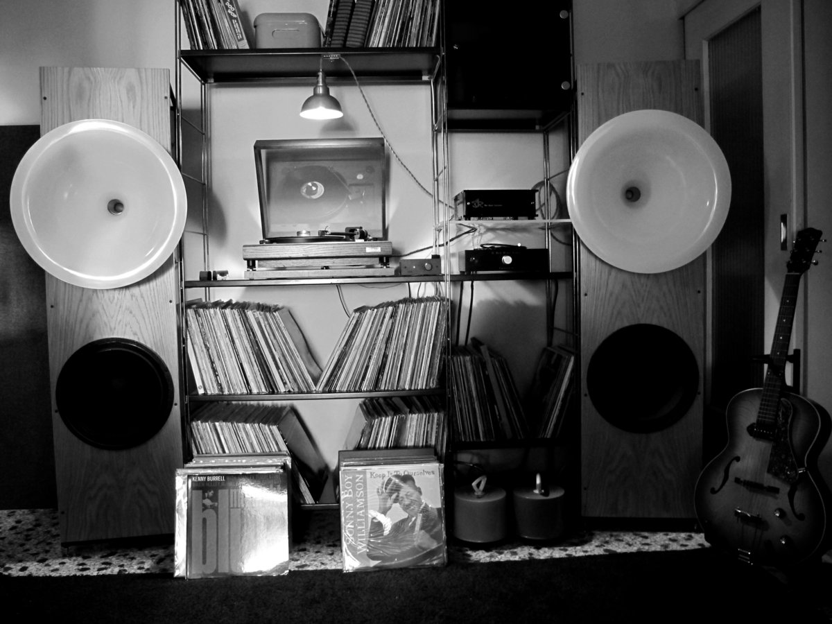

Αν και θα προτιμουσα ενα καλο ported κουτι με πολλα λιτρα και με ενα JBL 2225 μου αρεσει ιδιαιτερα το συστημα! Και σιγουρα η κορνα θα αγαπουσε την λαμπα! Το πικαπ ηταν μεχρι προσφατα για σερβις στον κ.Δημητρη στην καλλιθεα?

Πρωτα απο ολα να χαιρεσε τις ηχειαρες σου ,τις εχω χαζεψει στην παρουσιαση σου!!!οσο για την λαμπα θα ερθει και αυτη η ωρα της.

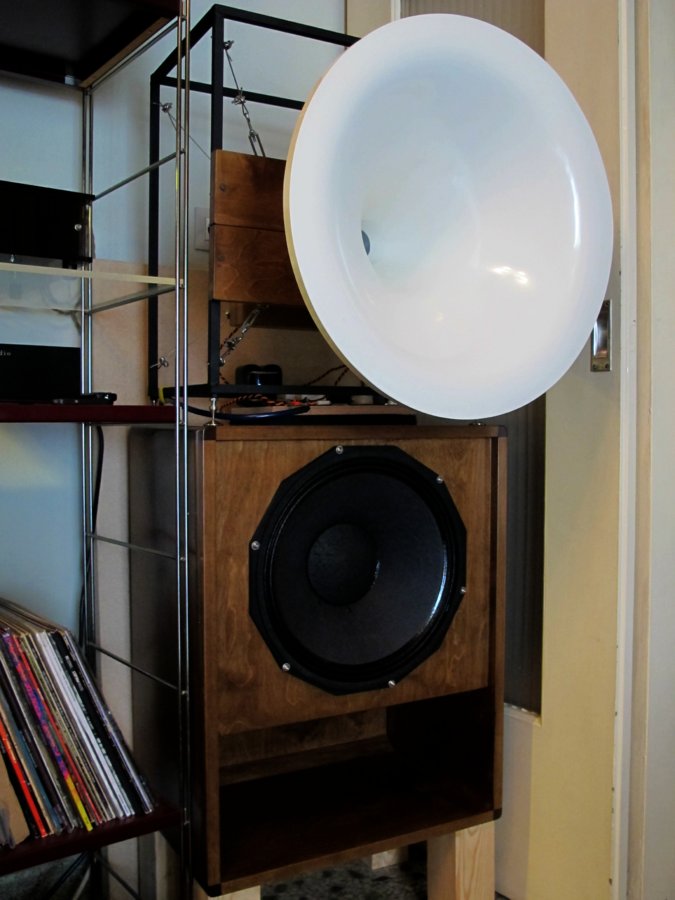

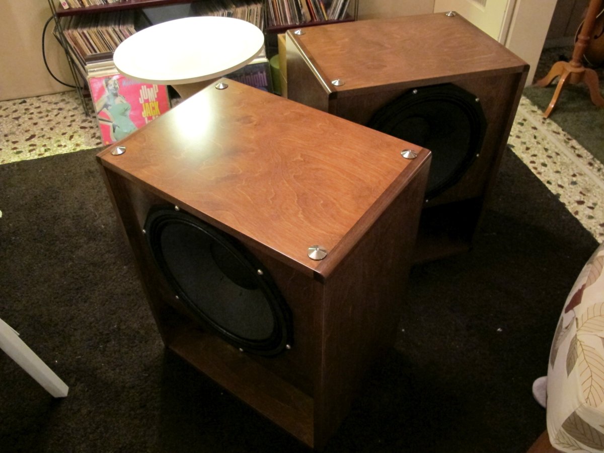

Συγχαρητήρια και από εμένα για το γούστο και το μεράκι σου.

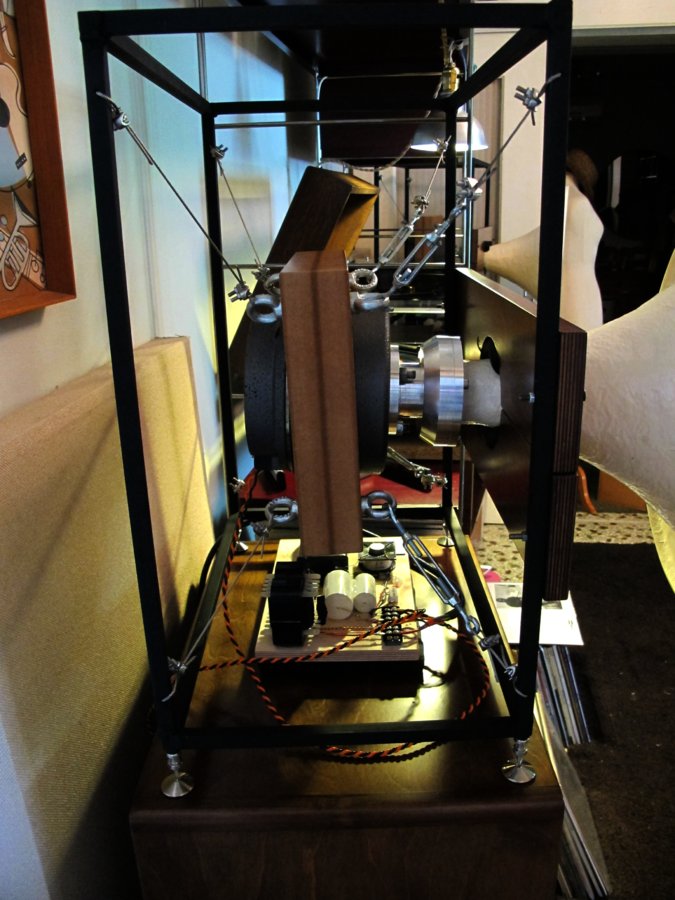

Έχω μια ερώτηση για το ηχείο σου, αλλά δεν θυμάμαι αν σε έχω ξαναρωτήσει.
Anyway, η ερώτηση είναι πού κροσάρονται οι μονάδες και πως έλυσες το θέμα του baffle step?
791
1.024
ευχαριστω πολυ,στην ουσια δεν το εχω λυση,το μονο που εκανα με τα woofer ηταν μονο με το αυτι και πολλα πειραματα,αυτο που καταλαβα ειναι οτι οι διαστασεις της μπαφλας στο πλατος ειναι αρκετα μεγαλες για να εχεις καλο αποτελεσμα,τουλαχιστον οπως τα ακουγα εγω,επισης δεν μπορουσα να φτιαξω τα κρος μονος μου καθοτι παθητικα,,αν πηγαινα σε ενεργο θα ηταν τελειος διαφορετικα.ο ανθρωπος που τα εφτιαξε μου ειπε οτι τα εχει κροσαρει στα 600hz αν θυμαμαι καλα,πρεπει να δω τα μηνυματα που ανταλλαζαμε για να σου πω με σιγουρια.

Ναι το paper του MJK είναι εξαιρετικό, το διαβάσει αρκετές φορές και έχει πολλά ενδιαφέροντα σημεία που μπορεί να σε βοηθήσουν όπως:
"The biggest challenge for OB speaker systems using passive crossovers is to achieve adequate bass output from a reasonably sized baffle."
"A woofer driver needs to be significantly more efficient than the full range or mid range driver to make up for the falling low frequency response exhibited by a reasonably sized baffle".
"My recommendation is to use woofer drivers that are at least 6 to 10 dB more efficient than the rest of the speaker system and having Qts values between 1.0 and 1.2."

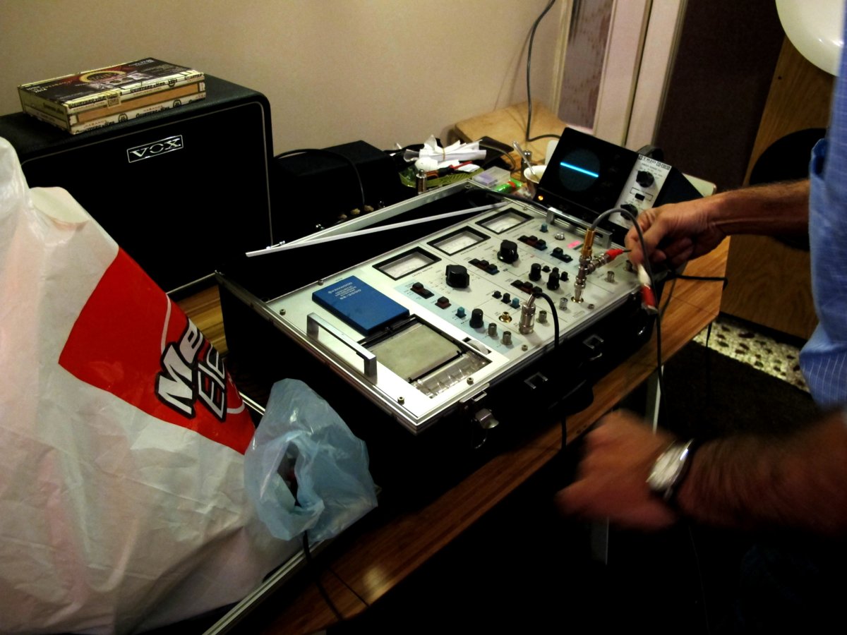

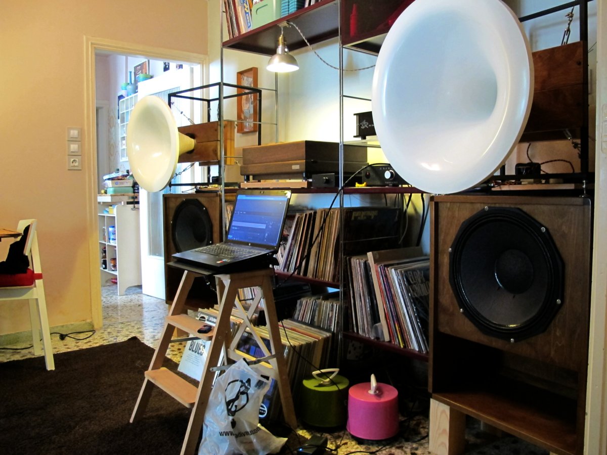

σημερα εγιναν οι μετρησεις του ηχειου με καλο φιλο και γνωστη στα diy και εγιναν ρυθμησεις,το αποτελεσμα ηταν παρα μα παρα πολυ καλο,βασικα αλλο ηχειο!!!:dance2:
Βεβαια δεν σταματαμε εδω...ενωψι καινουριου χωρου θα αρχησουν οι αλλαγες!!!
791
1.024
Οπως ειχε πει και ο vlasis την βρηκα την ακρη στο 2015 και ετσι τα ηχεια πηραν αλλη μορφη....εμφανισιακη αλλα και ακουστικη πανω
απο ολα!!!ανεβαζω φωτο...περισσοτερα πραγματα εδω
