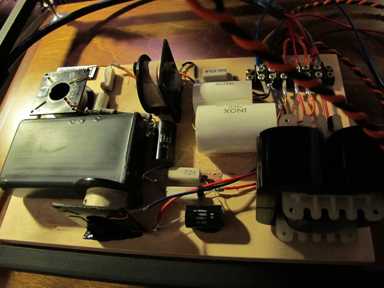

Αν και εχω πει μερικα πραγματα και στη diy θα σας πω και εδω μερικα.
Το προβλημα ηταν οτι δεν ειχα καθολου χαμηλο σε σχεση με την κορνα και οταν εκοβα την κορνα επρεπε να κατεβει
κοντα στα 20db,στα ξενα φορα λενε καποιοι μαλιστα οτι χαλαει και τον ηχο.
επισης τα κρος ειχαν γινει με αρκετα καλα υλικα αλλα χωρις να εχει τις μοναδες μπροστα του,μονο με την εμπειρια του
κυριως με τα altec,
Και επειδη γουσταρω τις κορνες ειπα οτι δεν υπαρχει λυση,πρεπει να παω σε κουτι.
Σε αυτο το σημειο μπαινει ενα φιλος-ξερει αυτος(τον ευχατιστω για αλλη μια φορα ), ο οποιος το σχεδιο καμπινας ηταν ιδεα του καθως και τα κρος ειναι δικα του.
Η καμπνινα ειναι τυπου back loaded horn και εγινε απο 21εκ κοντρα πλακε σιμυδα.
το μεγαφωνο ειναι αυτο http://www.precision-devices.com/Product-Details/PD1550 κατα την γνωμη μου ειναι πολυ σοβαρο και καλη κατασκευη και οντως ειναι handmade...καπου ειχα πετυχει και ενα βιντεακι με το πως φτιαχνοντε.
στα κρος τωρα κρατηθηκαν καποια υλικα και προστεθηκαν και καποια αλλα.το σημειο ειναι στους 720.

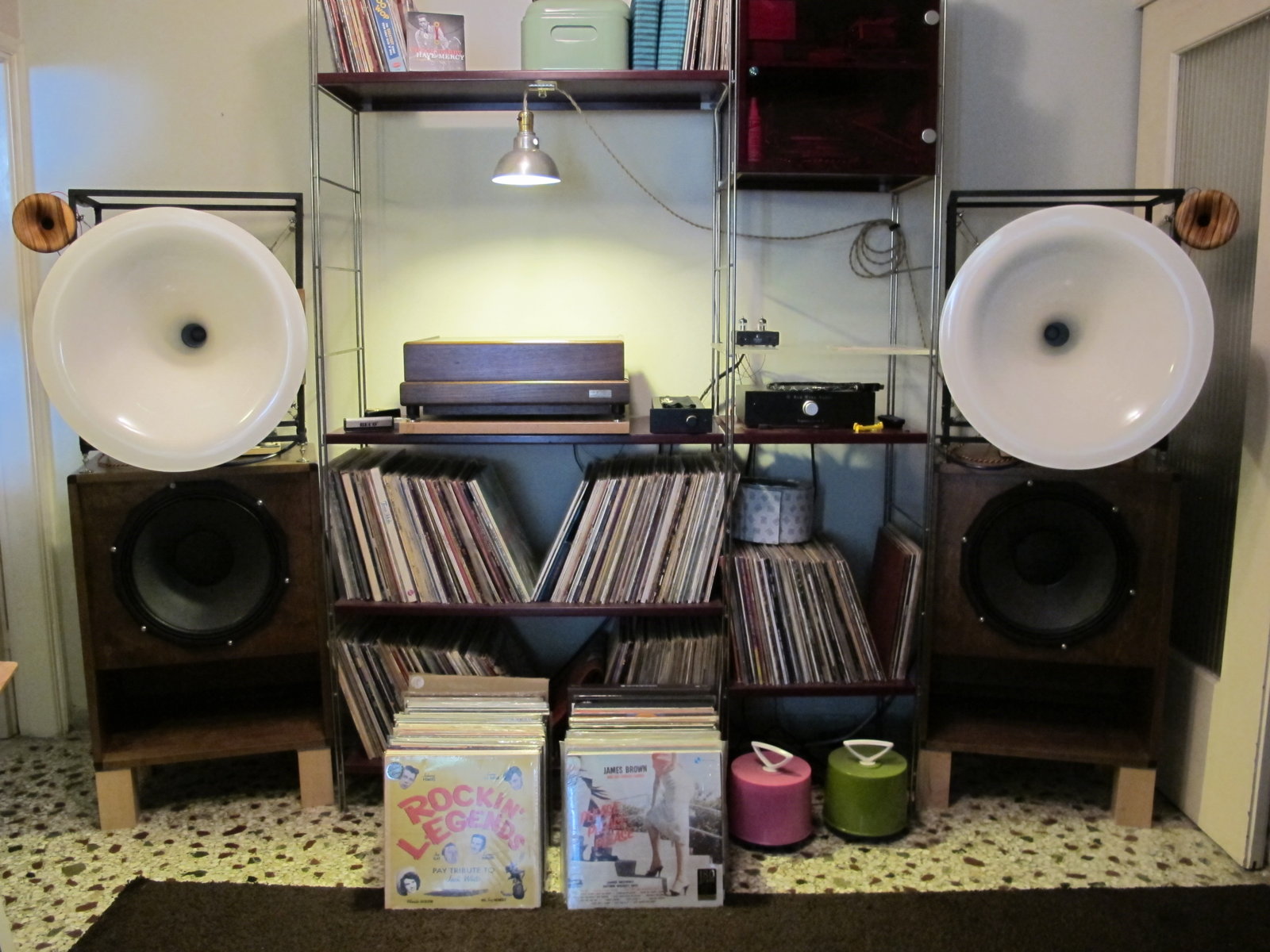

Νομιζω οτι πλεον τελειωσα με τα ηχεια,περα απο κατι λεπτομερειες....
Ετσι λοιπον πηρα την αποφαση να παει σε τριδρομο το ηχειο....
οι λογοι προφανεις...
Τα altec δυστυχως δεν μπορουσαν να αποδωσουν επαρκως σε μουσικα θεματα με αρκετη πληροφορια,σε κοματια ποιο ροκ η σε κλασσικη( αν και δεν πολυακουω ) εβγαζε μια παραμορφωση....
Αν θυμαμαι καλα στους 12 χιλιοκυκλους εκανε μια έντονη κοιλια προς τα επανω και μετα τους 15 πτωση κατακορυφη....

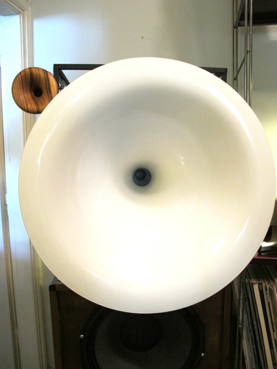

Ετσι τοποθετηθηκαν σαν tweeter τα bms 4524 σε custom ξυλινες κορνες.
Στα κροςς ο κατω δρομος παρεμεινε ως ειχε ,ενω πανω κοπηκαν τα αλτεκ στα 7.000 hz και απο εκει και πανω τα bms.
Το αποτελεσμα μετα απο καιρο ακροασεων ειναι μονο προς το καλο,μεγαλη πληροφορια ψηλα,ακους των διαχωρισμο των οργανων ,γενικα αλλαξε ολο το ηχειο...
Ετσι τωρα ηρθε η ωρα να χτισω γυρω απο το ηχειο ,ενισχυση και τα λοιπα.
Μολις βρω χρονο θα φτιαξω μια καλυτερη βαση για τα tweeter για να περνουν και κλιση,τα εχω προχειρα τοποθετησει...
Για ριξτε καμια ιδεα για ενισχυση καθως και τις κορνες απο τα tweeter να τις βαψω,τι λετε???:errwhat:
Λυπαμαι το ξυλο που ειναι ωραιο αλλα απο την αλλη σκεφτομαι μηπως τις εκανα ασπρες η κατι αλλο,δεν ξερω....

Ωραία πράγματα και να τα χαίρεσαι, επειδή αυτή την στιγμή είναι τρίχρωμο και πρέπει να γίνει δίχρωμο... εγώ θα "έντυνα" την καμπίνα του γούφερ και θα την έκανα σαν τα τουίτερ...;)

ναι ρε γαμωτο κατι πρεπει να κανω....
Αυτο που λεει ο Βασιλης οντως μου αρεσει!!!το μονο που σκεφτομαι ειναι το κουβαλημα...χεχε
Οταν εφτιαχνα τις καμπινες του ειχα πει του μαραγκου οτι τις θελω ανοιχτοχρωμες...αλλα δεν τον προλαβα οταν τις ειδα...
Ενταξει απο κοντα ειναι ποιο ανοιχτες στις φωτο δεν φενονται καλα,σαν μαυρες δειχνουν....
Επειδη σε λιγο ερχεται μετακομιση μαλλον θα το κανω τοτε...
Οντως το τουιτερ ειναι πολυ ωραιο,ζεμπρανο το λενε.

Ένα τόνο ποιο σκούρο βερνίκι στο ξύλο των tweeters, ώστε να πλησιάζει τη καμπίνα των woofers, και καθάρισες εύκολα.
Άντε και καφέ ηχοπερατό ύφασμα μπροστά στα woofer για να κρύψει το μαύρο και τη πολυχρωμία.

Εμενα δεν θα μ' ενοχλουσε το τριχρωμο. Το πιο ευκολο είναι να τις κανεις λευκες, αλλιως οπως τα γουφερ.
