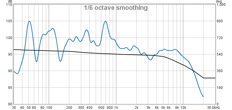

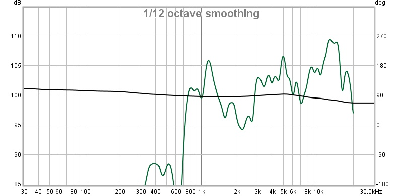

Εδώ βλέπεις 4 σαμπ, και 11 ηχεία. Όλα μαζί.
Η κλίμακα στο ανωτέρω γράφημα, είναι από τέρμα πάνω μέχρι τέρμα κάτω συνολικού εύρους 20 ντεσιμπέλ. Στα -8 τελειώνει το γράφημα στους 20κ, και +2 στους 20 κύκλους, +1 στους 40, 0 στους 80.
Από 40 κύκλους μέχρι 8-9κ, στον κύριο όγκο της μουσικής, συνολική πτώση ~6 ντεσιμπέλ.
Να, κάτι τέτοιο αν δεις στα γραφήματα, μετά δε θες καλώδια. Μετά παίζει τα πάντα όλα και τα κοάλα όλα μαζί, άψογα.

δεν ξέρω τι εστί pmc.....και τι διαφορές θα δώσει...
με λίγο βιαστικά που είδα
πάνω κάτω πρέπει να είσαι έτσι

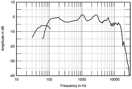

The measurement was made with a 35kHz bandwidth
Read more at https://www.stereophile.com/content...-loudspeaker-measurements#eAZV03PHiPDfJrpD.99
Άρα, υποψιάζομαι ότι εκεί που πέφτει, είναι κοντά στα 35Κ

Ναι καλά , χαζά λέτε , αλλά τέσπα. Δεν είναι φυσιολογική η κατηφόρα του ηχείου από τα 10 στα 20khz, αλλά ότι πείτε.
Εκτός κι αν έχει κάνει voicing η Monitor Audio έτσι.

ώπα μισό....
τα db που μετράς τα βλέπεις?
τί 110 κορυφές?!o_O:o
παίζει να είναι φουλ παραμόρφωση όλο αυτό
χαμήλωσε κοντά στα 85-90 καλέ
Φυσικά έτσι έκανε.
Καλή φίρμα είναι, τα ξέρουν οι μηχανικοί τους αυτά που λέμε μεις εδώ.

τί 110 κορυφές?!
Ρε όργιο, στα λίγα εκατοστά από ντεσκτοπ ηχειακι, τέτοια στάθμη μετράς.
Φυσικά τίγκα στην παραμόρφωση, άσχετο.
Άμα πα να το μετρήσει στα 2μ, θα καλυφθεί από το θόρυβο περιβάλλοντος, το ψυγείο θα μετράει.
Μη δίνεις σημασία σε αυτή τη μέτρηση, είναι απο το laptop με μερικά εκατοστά απόσταση.
Φυσικά έτσι έκανε.

τώρα την είδα....
άρα αυτή είναι των monitor
Post automatically merged:
οπότε μια χαρά είναι τα πρίμα...τι ψάχνουμε??:headbang:

Στα 110 μέση στάθμη κάνει καλιμπραρισμα ο τερματογκαζι.
Εγώ έκανα (ψιλοϋποχρεωτικά) στα -8 έως -13, δηλαδή 10-15 ντεσιμπελ πάνω από την στάθμη αναφοράς.
Χρειάζεται σοβαρό δυναμικό περιθώριο για να είναι πολύ αξιόπιστη η μέτρηση, με σημαντική διαφοροποίηση από τον οποιοδήποτε θόρυβο περιβάλλοντος και πάνω από τα όρια ακουστοτητας στις πολύ χαμηλές συχνότητες, καθώς εκεί, οποιαδήποτε μέτρηση στα 80 και 90 ντεσιμπελ, δεν έχει πρακτικά νόημα, είναι στα επίπεδα που ουσιαστικά δεν είναι ακουστή.

στο 1 μέτρο στα πόσα db πρέπει να μετράς?

Να σε πω τώρα έτσι στα γρήγορα κάτι για αυτό το σχεδιάγραμμα:
Έχεις ένα κακό σπυρί από 600-900 χερτζ, που αν ρίξεις ένα φιλτρακι να το συμμαζέψει, θα νιώσεις ότι πήρες 3 κλάσεις καλύτερο ηχείο.
Το μικρό σπυρί στα 2κ, επειδή είναι σε περιοχή μεγάλης ευαισθησίας του αφτιου, άμα το ταπεινώσεις με ένα φίλτρο, θα ακούς ξεκούραστα για 50 ώρες μουσική σε μεγάλες στάθμες.
Η μεγάλη κοιλιά 2,8-4κ, είναι η μάζα των πριμων. Άμα θες να νιώσεις πρίμα γεμάτα, εκεί θέλει ισιωμα.
Στα μπάσα δεν έχω κάτι νέο να προτείνω, θες σαμπ.
Αυτά στα γρήγορα.
Επίσης:
Βγάλε ο,τι χαϊενταδικα καβλώδια έχει το σετάπ, βάλε παντού απλά φτηνά μπελντενάκια ή μογκαμάκια, να φύγουν τα τυχαία φίλτρα, να έχουμε ένα ουδέτερο μπουσουλα για αρχή.

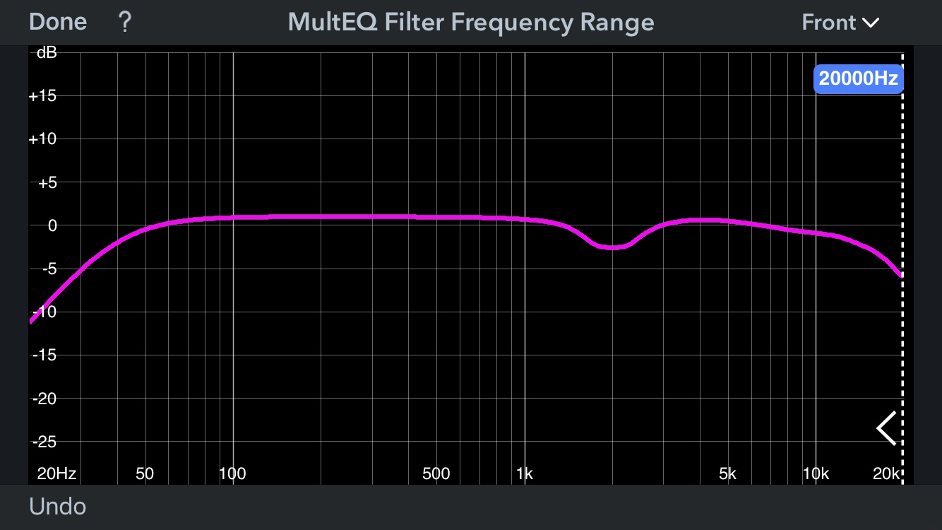

audyssey λέμε :tongue: :laugh: :lolsign:
Midrange Compensation

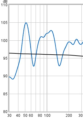

Άντε και λίγα σχόλια για το κάτω τμήμα του φάσματος:
Στο τμήμα των χαμηλών μέχρι 45 κύκλους, δεν ακούς τίποτα. Ντεντ, νέκρα, άκρα του τάφου σιωπή, μηδέν.
Έρχεται ένας ιδιορυθμός του δωματίου να σου δώσει γκάζι στους ~50 κύκλους, και να τον ευχαριστείς, γιατί χωρίς αυτόν θα έπαιζε σα τα ηχειακια στο πισι.
Βεβαίως αυτό το γκάζι, σέρνεται, είναι αργό και θολό, αλλά από το ολότελα, καλή κι η παναγιώταινα.
Μετά πάλι 55-75 άκρα του τάφου σιωπή, βγάζεις νόημα από τα συμφραζόμενα. Σε τιμωρεί ο χώρος, γιατί δεν έχεις σαμπ.
Μετά 80-120 έχεις ένα ωραίο κομμάτι απόκρισης, λόγω (και πάλι) ιδιοσυντονισμών του χώρου, συν απόκριση των ηχείων. Κι εκεί ο χώρος βοηθάει, ιδίως στο τμήμα των 100, το διπλάσιο του 50 που είχες και πιο κάτω. Αυτό όμως το πληρώνεις με βουτιά πάνω από τους 100, όπως ακριβώς το πλήρωσες και πριν με βουτιά πάνω από τους 50.
Δίνει ο χώρος, μετά παίρνει ο χώρος. Έτσι πάει ο χώρος. Μπατσες αλλεπάλληλες. Σε τιμωρεί για την έλλειψη σαμπ.
Χαμηλά λοιπόν, καλό μου παιδί, δε μπορείς να βγάλεις άκρη χωρίς πολλαπλά σαμπ.
Κόλλα τα ηχεία στο πίσω ντουβαρι, να δεις το απολύτως καλύτερο που μπορούν να μετρήσουν εκεί κάτω. Καλύτερο από κείνο, δε θα έχεις. Να δούμε αν μπορεί να συμμαζευτεί κάπως.
Μέχρι να πάρεις σαμπ...
Μη το γελάς καθόλου.
Από το ολότελα, μπορεί να έχει σοβαρή βελτίωση με οντισι.
Ακόμα κι αν γίνεται σε Ρεντ μπουκ λεβελ το dsp, δε γ@μεις, σιγά τα ωα.

Πάντως, δεν σου το είχα να κάτσεις και να μου κάνεις ανάλυση σε πρώτη μέτρηση και χωρίς να ακολουθήσω τις συμβουλές σου για κόλλημα στον τοίχο ( αν και λογικά θα γίνει ο κακός χαμός στο αριστερό κανάλι που θα κλειστεί σε γωνία ). Respect και thanks! Σήμερα δεν θα έχω χρόνο να ασχοληθώ καθώς πάω για τσεκάπια, οπότε αύριο θα πάρω νέες μετρήσεις με τα ηχεία κολλημένα στον τοίχο.
Αλλά εξακολουθώ να μη καταλαβαίνω το συσχετισμό της απόκρισης συχνοτήτων του κατασκευαστή με τις μετρήσεις που πήρα. Αν είναι εύκολο να έχω ένα λινκ για να ξεστραβωθώ, θα το εκτιμήσω.

Στα περισσοτερα συμφωνω.
Θα δοκιμασεις ομως και με τα ηχεια στο 1/5 περιπου του μηκους του δωματιου.Και για πιο προχωρημενη διαδικασια,βαζεις γεννητρια να παιζει σημα και μετακινεις το ηχειο να δεις που μετραει καλυτερα.Επισης υπαρχει και το room simulator.

Δηλαδή, είχα την εντύπωση ότι στη καμπύλη απόκρισης του ηχείου ( αν την είχα διαθέσιμη ) θα έβλεπα μια ευθεία που θα μειωνόταν σταδιακά στα άκρα. Προφανώς κάπου χάνω το νόημα.
2.118
3.628
Λαθος συμπερασμα εβγαλες.Ιδιως κατω απο τα 400hz περιπου,οτι βλεπεις ειναι το δωματιο που αντιδρα αν δεν εχεις λαβει μετρα-παθητικα η ενεργα.
